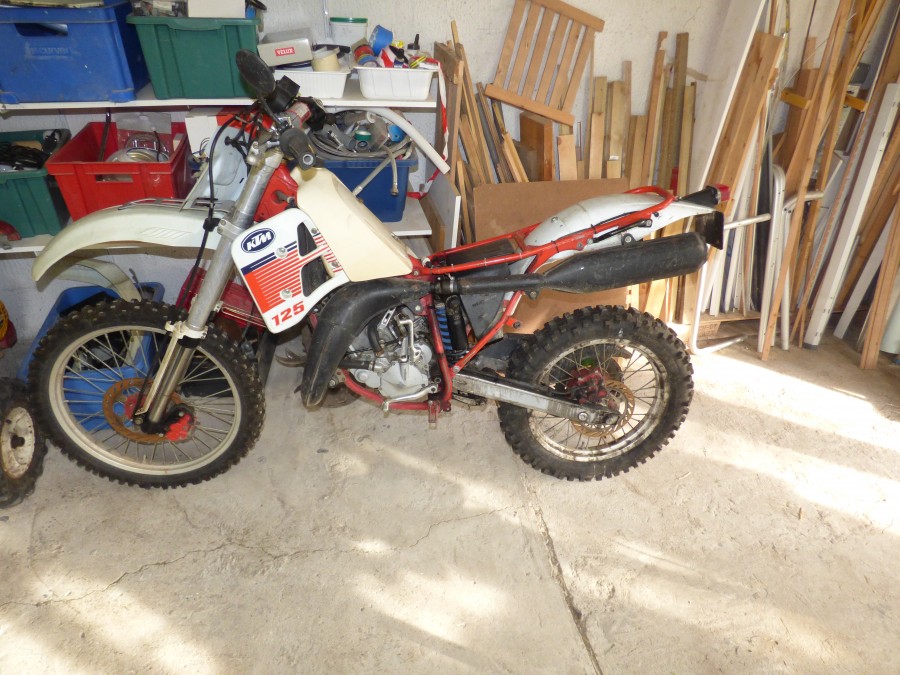

Voilà l'état de départ:
Présentation

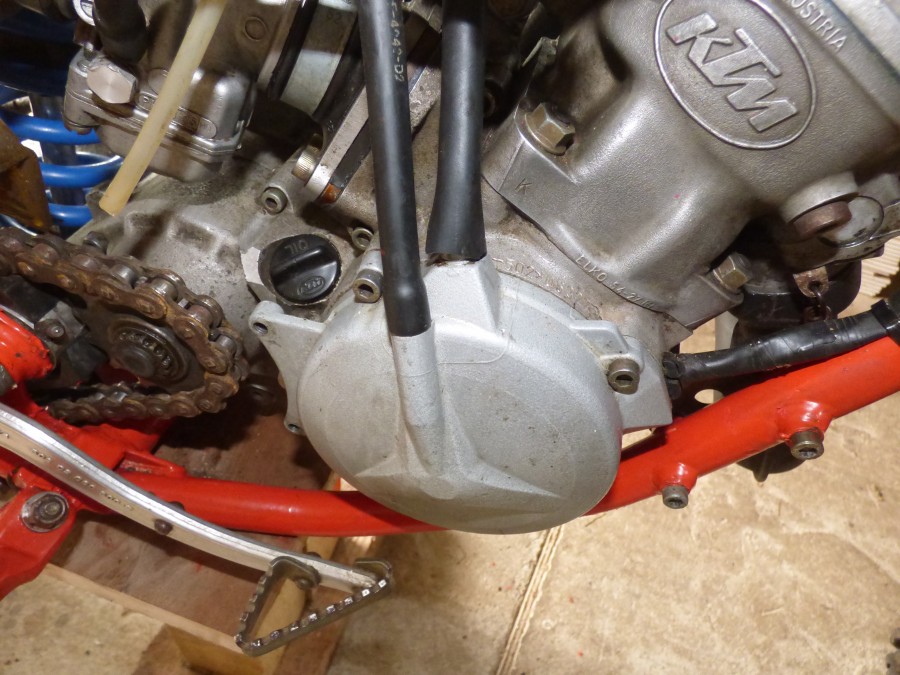

Une première interrogation concernant le carter d'allumage, quel est l'utilité de ces deux tuyaux? je ne comprends pas leur fonction....avez-vous une idée?

Posté le 12-10-2020, à 20:15
(Re) Bienvenue  😀
Bizarre ces tuyaux, en tous cas, c'est d'origine mais leur utilité? Faire un courant d'air pour garder l'allumage au sec?  🤔

Posté le 12-10-2020, à 20:54
Éviter les ravages de la corrosion liée à la condensation résiduelle qui se forme sous le cache.
4 ans415415 messages 4040 images
Posté le 12-10-2020, à 22:03
Ça ventile l'allumage et le refroidit.

Posté le 13-10-2020, à 18:55
Ok, merci pour l'information, je vais les changer en utilisant de la durite pour essence car ceux-là sont craquelés ....je continue donc le travail de remise en route.

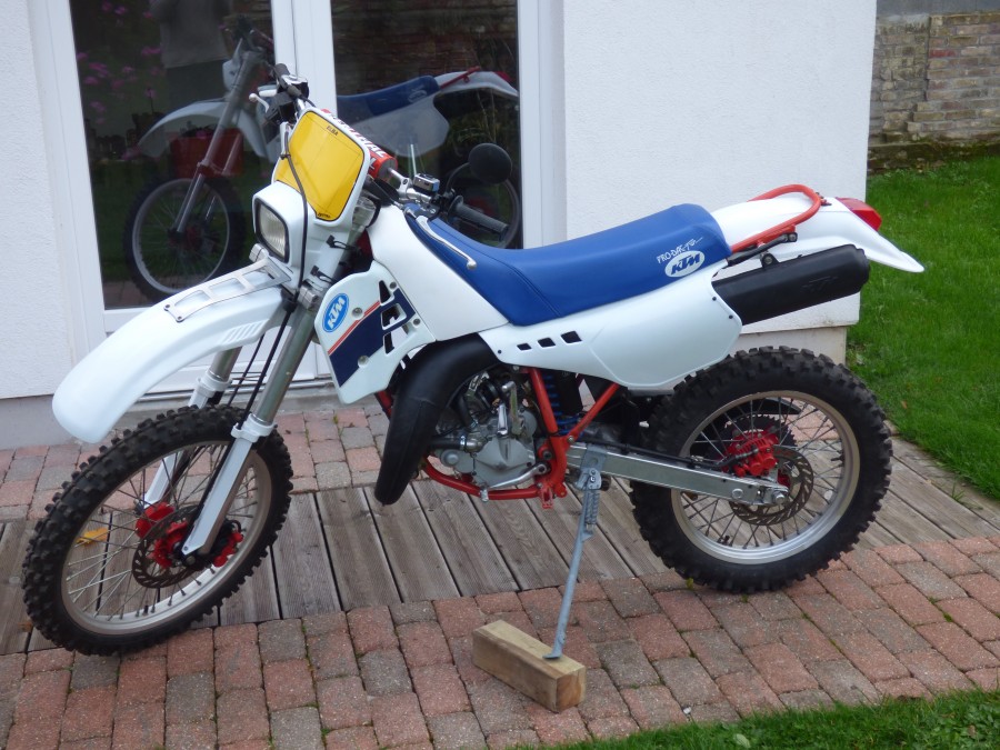

Voilà le résultat après quelques heures de travaux....
Présentation
Démarrage au quart de tour après nettoyage du filtre à air et du carburateur.

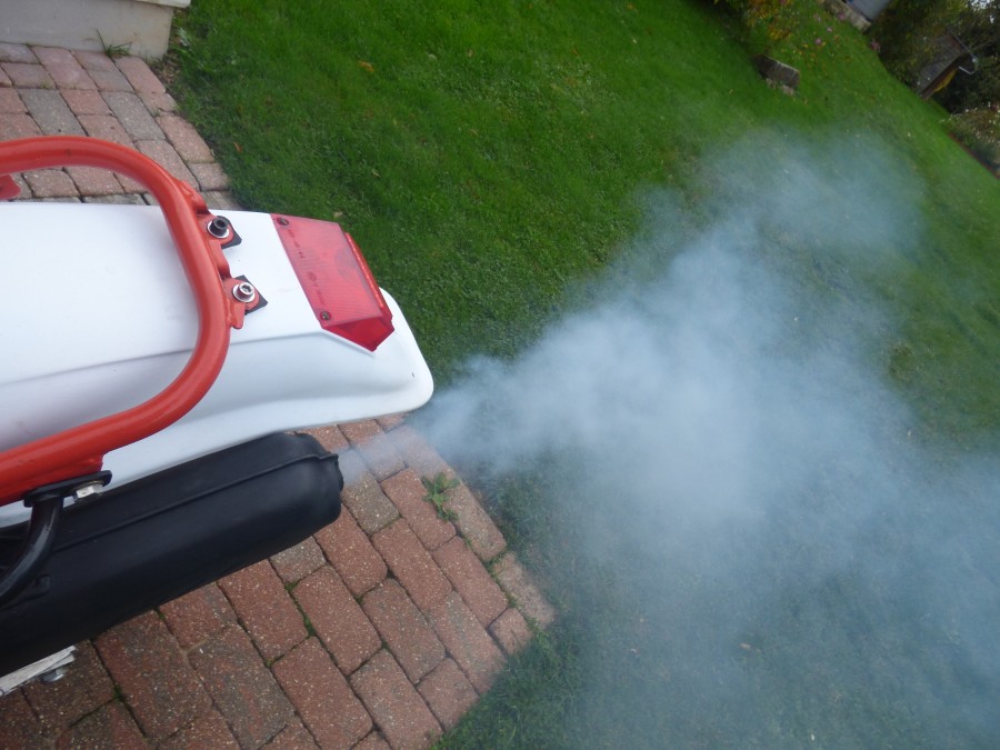

Par contre j'ai un petit souci (c'est peu dire!!) de fumée...
Présentation

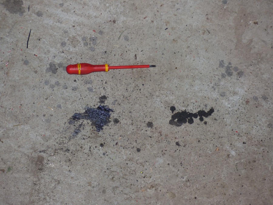

...et également d'un mélange huile/essence (?) en sortie de pot, essentiellement à froid, le phénomène s'estompant  "à chaud".
Présentation

Avez vous une/des idées sur l'origine de ce problème?
Pour vous aider dans votre diagnostique:
- mélange à 2% avec SP 98 et huile "Elf Moto 2 Racing".
- elle démarre au quart de tour à chaud ou à froid mais uniquement avec la poignée de gaz ouverte à fond.
- j'ai un doute sur la compression (n'ayant qu'une expérience sur mono 4 T)...je peux "pratiquement" kicker à la main...je trouve qu'il y a vraiment très peu de compression, c'est normal sur ce type de machine?
Merci pour vos retours et bonne journée.

Posté le 26-10-2020, à 17:11
« Démarrage uniquement avec gaz ouvert en grand »; problème de niveau de cuve qui gaverait le bas moteur, taille du gicleur de ralenti disproportionné.

Posté le 27-10-2020, à 22:14
T'es joint spy de vilo sont ils en bon état ? Ne mangerai t'elle pas de l'huile de boîte cette moto ?
Tu kickes à la main ??? Aïe aïe aïe...piston ou segmentation hs !!
Bilan, faut ouvrir ton moteur et opérer. 🙂

Posté le 01-11-2020, à 17:21
Ok merci Tranber,
N'ayant jamais ouvert un moteur de moto, cela ne m'enchante pas vraiment ! je vais réfléchir ....

Posté le 01-11-2020, à 22:41
Comme dit Freduro, contrôle bien ton carbu.
Avant un démontage, reprends tous les réglages comme à l'origine, que tout soit correctement remonter et filtre propre.
Cela prends un peu de temps mais ça vaut le coup !
