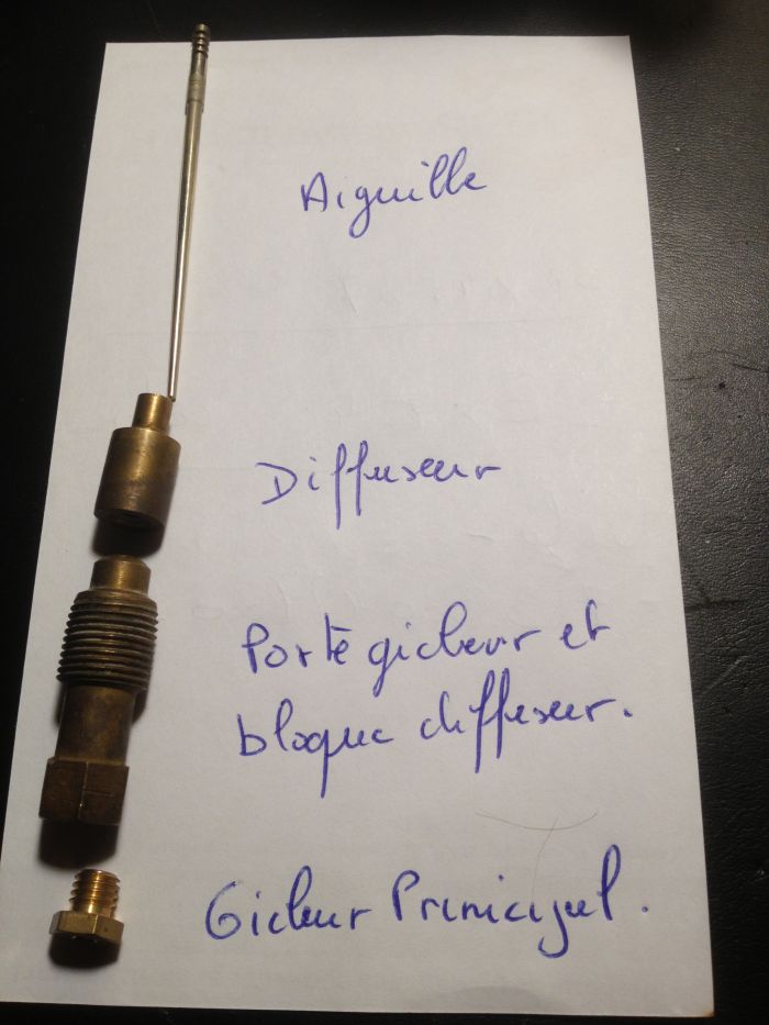

Dans l'ordre en partant du bas
Le diffuseur est gravé sur le coté
Il y a encore le starter au guidon???????

Pépé le minot merci pour ces renseignements j'irais voir pour le diffuseur et non il n'y a pas de starter au guidon.

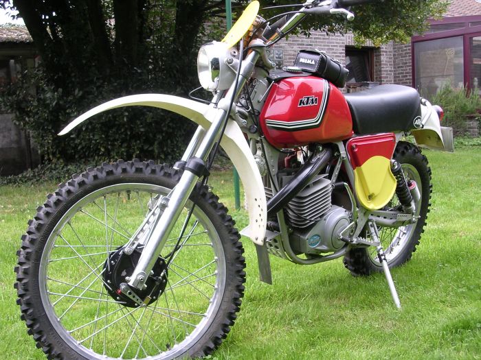

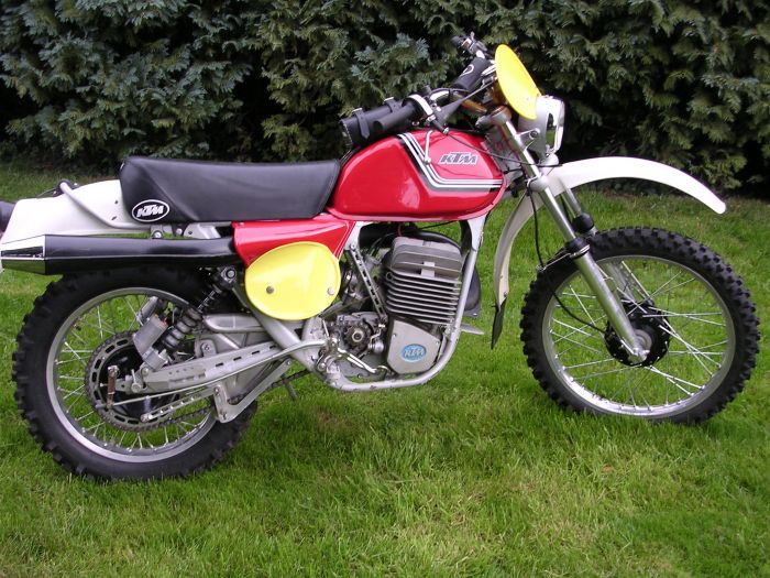

   Tiens , ça , c'est la mienne , que j'ai fini de restaurer en 2013 .
problème moteur
problème moteur

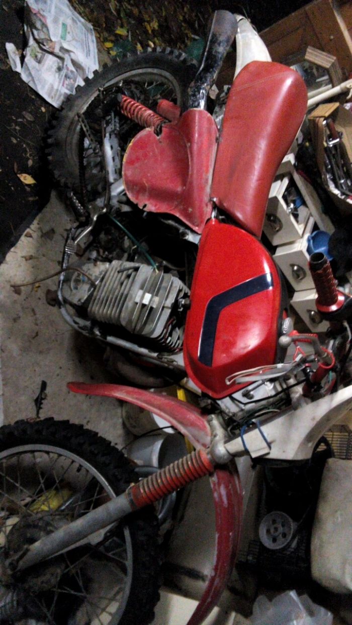

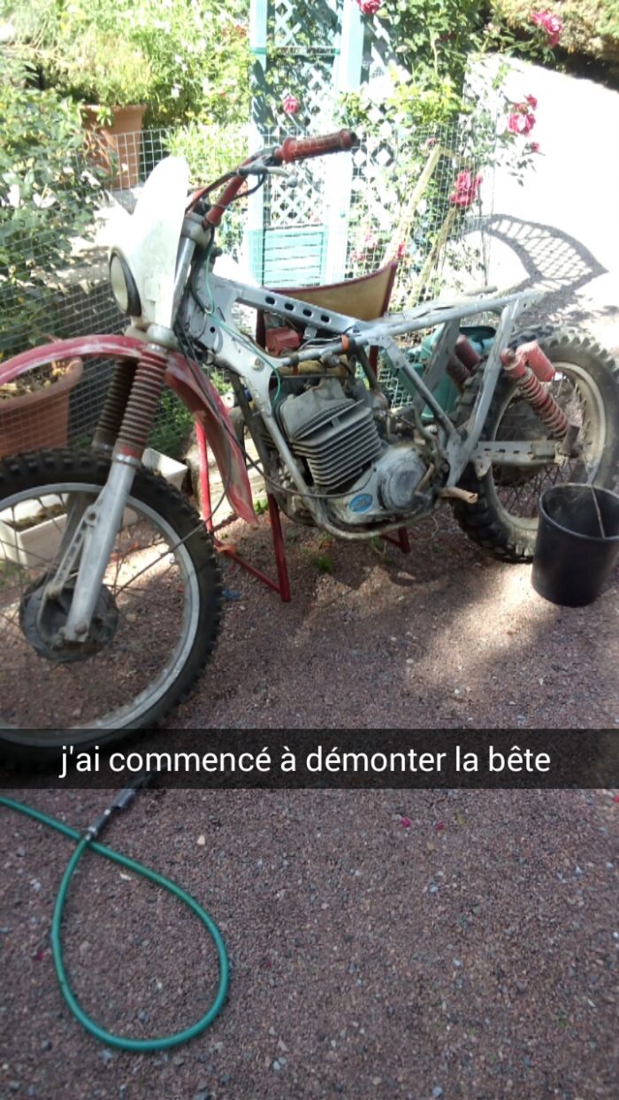

bon j'ai trouvé des photos mais vous aller voir ce n'est pas grandiose
problème moteur
comme vous pouvez le voir sur la première photo, il me manque " l'arceau arrière du cadre ce qui est embarrassant mais on va essayer d'en refaire un d'ailleurs si vous auriez savez quel est l'angle de ce morceau ce serai génial.
problème moteur
et sur la deuxième ( désoler du désordre du garage mais je venait juste de remonter une pièce dessus  😄 ) on voit bien le pot d'échappement bien abimé et le garde boue pas d'origine

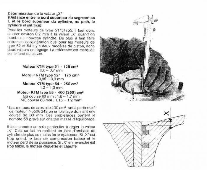

bonjour tout le monde , veuillez m'excuser de mon absence. Voilà, je voudrais savoir quelle est la valeur du squish pour le moteur de la 240 ou sinon si vous savez qu'elle épaiseur il faut mettre pour les joints d'embase.
Moto(s) : ktm 240 gs 1976
Posté le 19-12-2016, à 20:39
La cote X pour la 240 de 77 est de 1,1 à 1,2mm
Sur la 78, c'est 1,2 à 1,3mm
problème moteur

merci GS-600-XC pour cette réponse mais est ce que la cote X pour la 77 est la même que pour la 76 ?

Dans la doc que te donne GS-600-XC, il y a la cote pour plusieurs moteurs. Si ton moteur est de type 51 ou 54 ou 55, alors tu peux appliquer la valeur indiquée! En 125 le moteur est de type 51, en 240 d'après la doc c'est 54.
