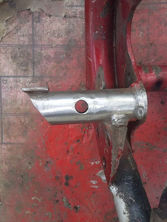

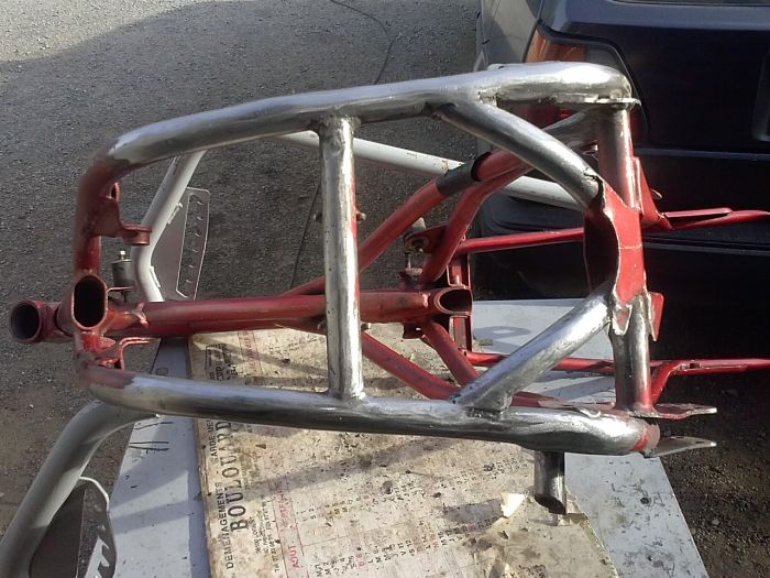

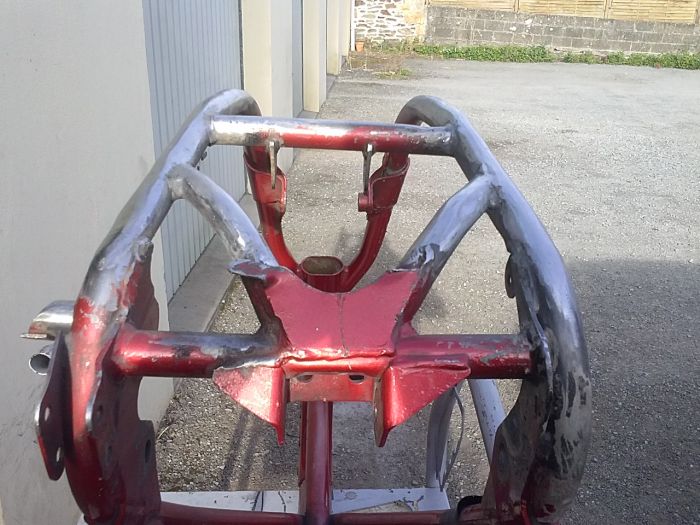

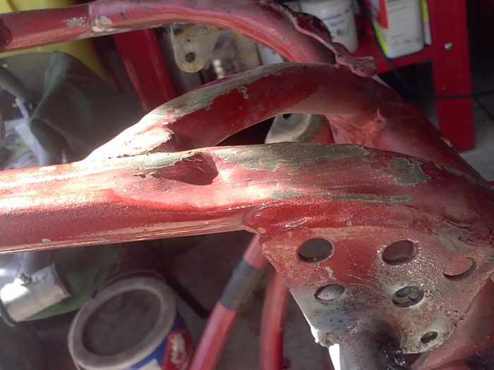

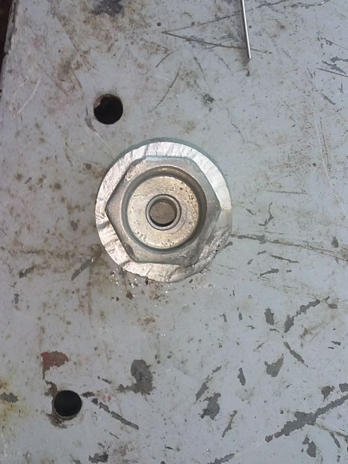

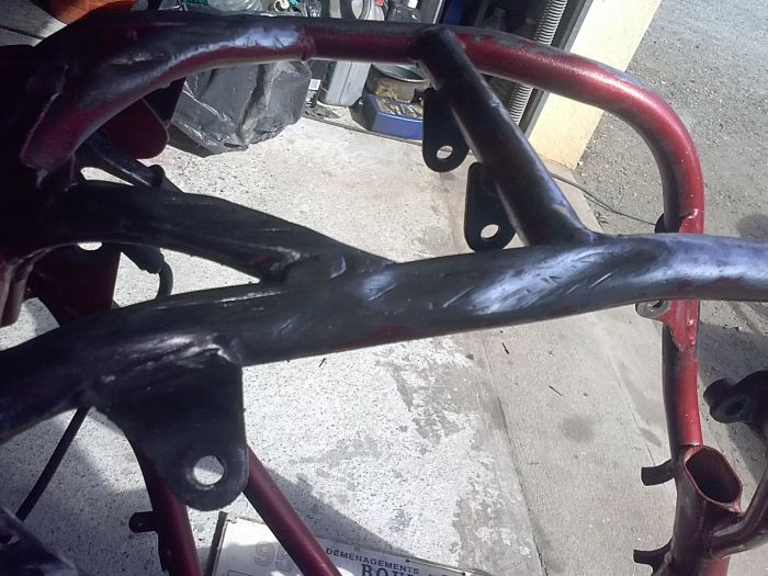

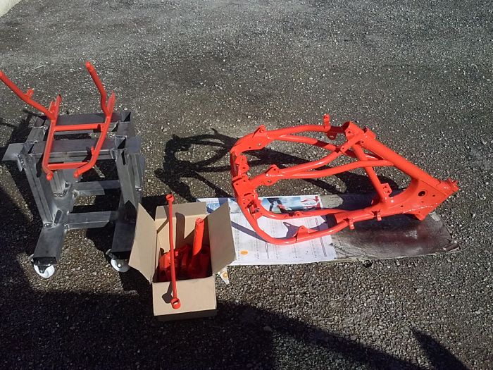

cadre rechargé en soudure:
restauration 250 ktm 1982

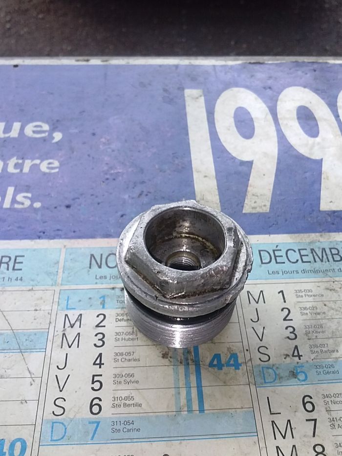

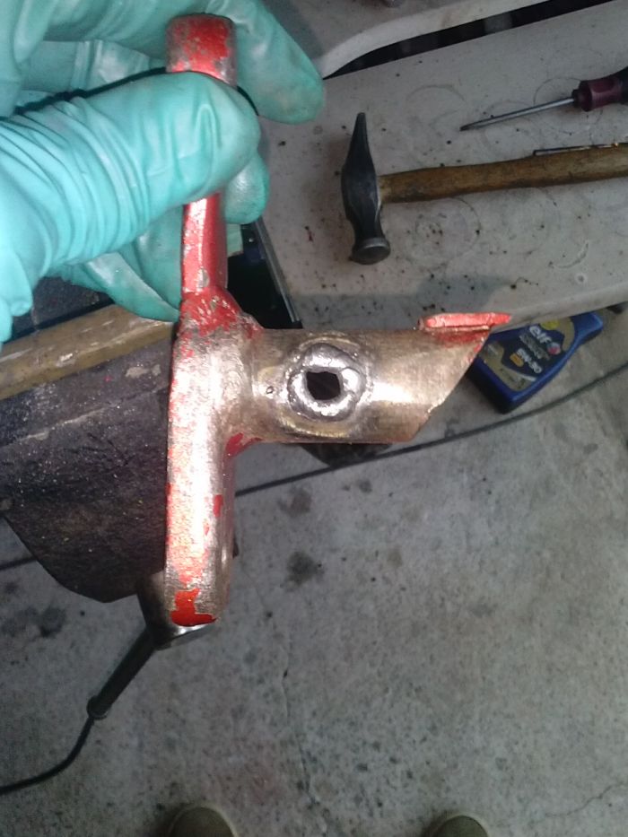

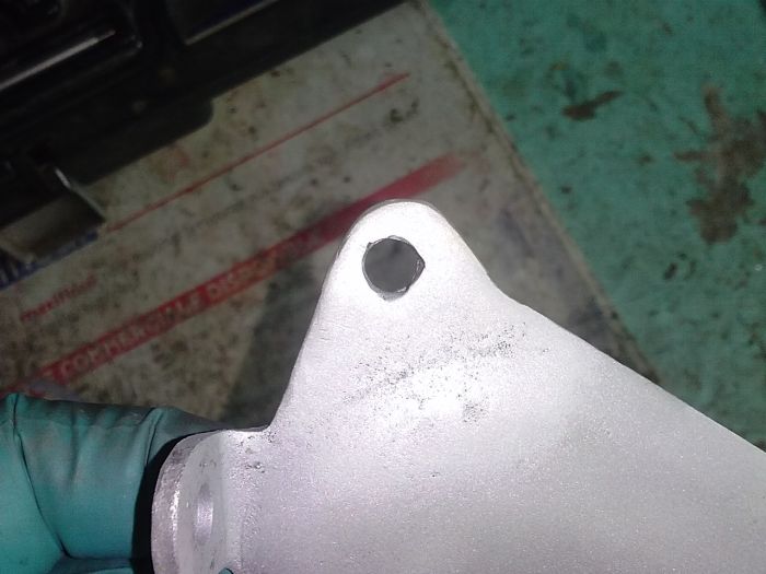

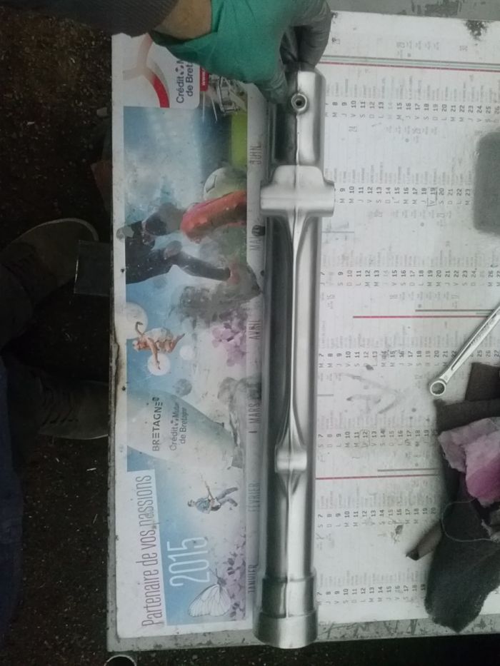

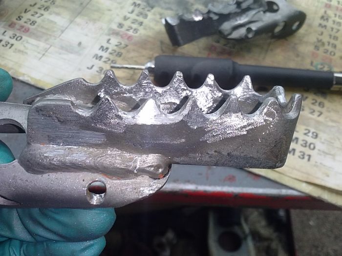

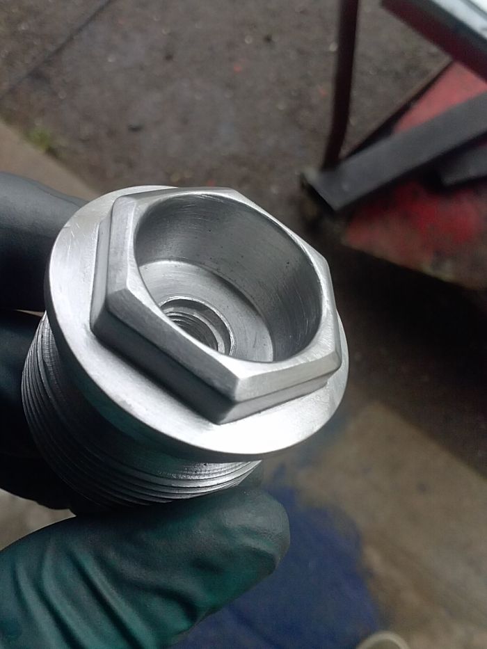

Wahou !  👍  Y'en a pas beaucoup qui vont te donner des conseils !
Le bouchon de fourche tu l'as rechargé en alu aussi ?
36 ans2929 messages 7373 images
Posté le 21-01-2017, à 16:31
merci;
Oui j'ai rechargé en peu en soudure alu puis reformé au dremel

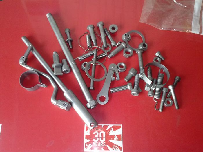

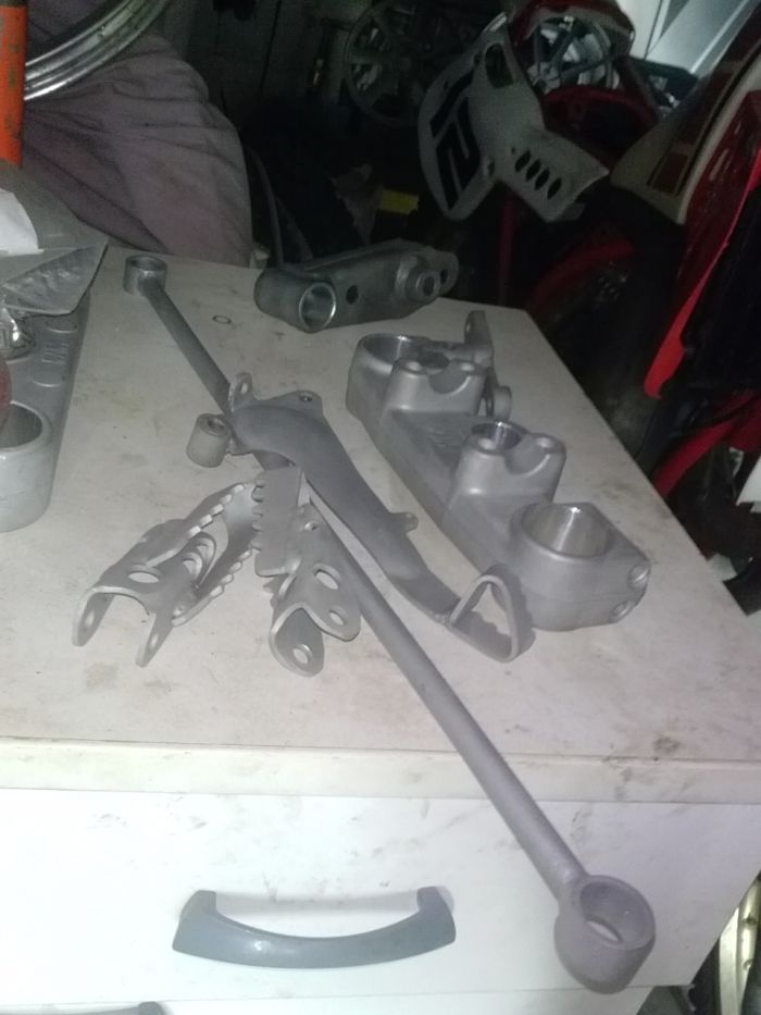

nettoyage avant zingage
microbillage:
retour de traitement

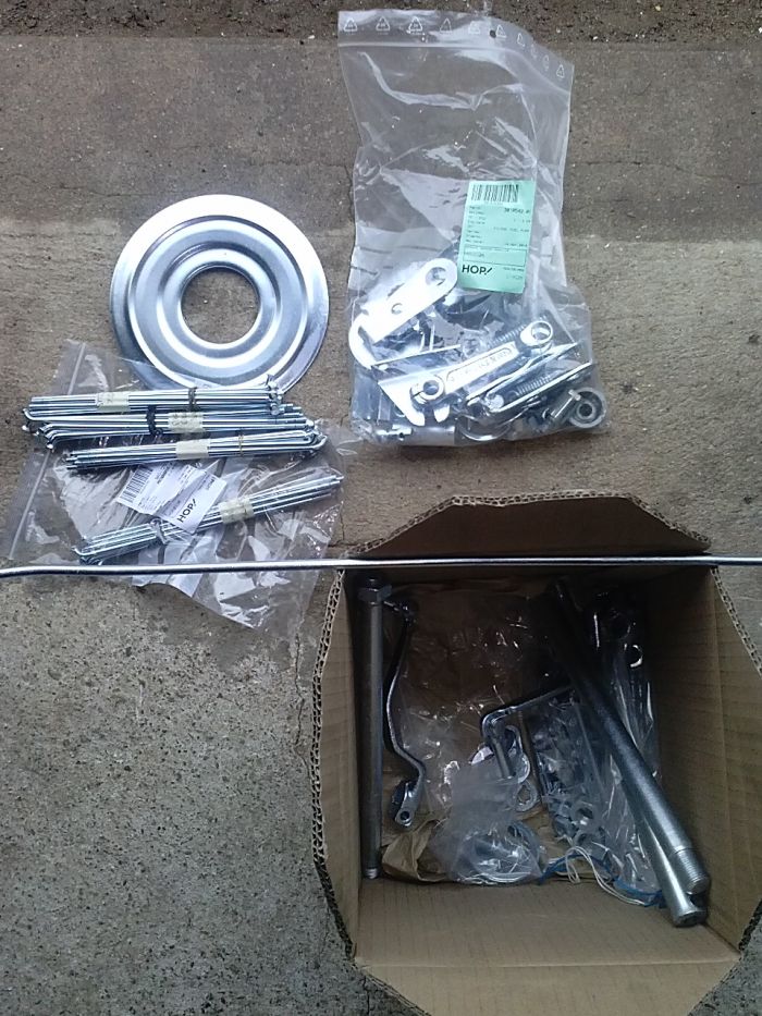

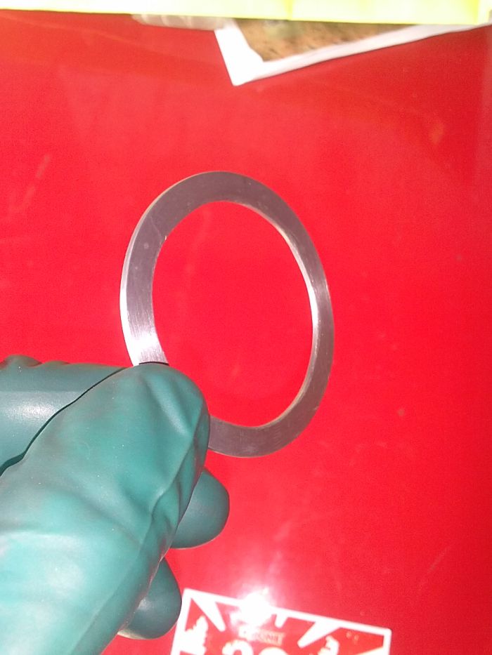

petit oubli:

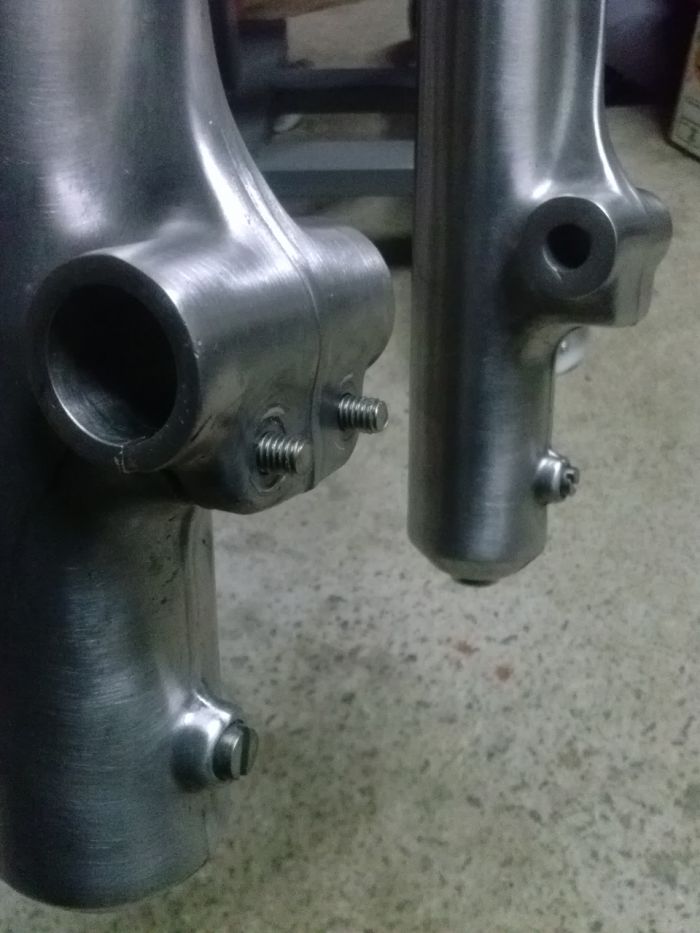

remplacement des rondelles aciers de la fourche pour de l'alu

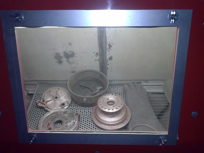

microbillage:

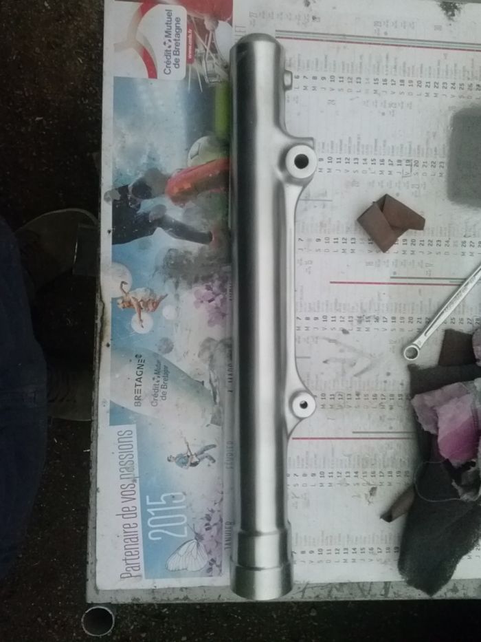

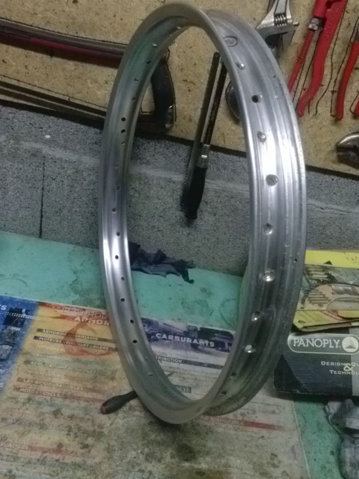

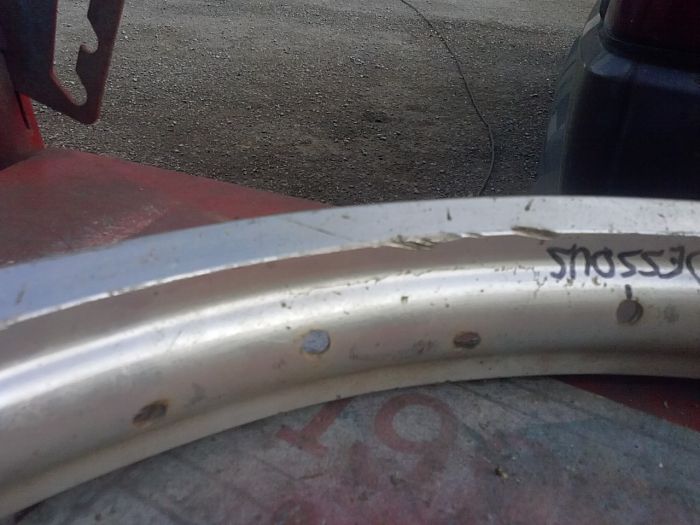

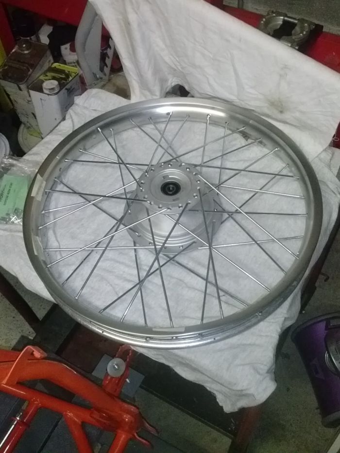

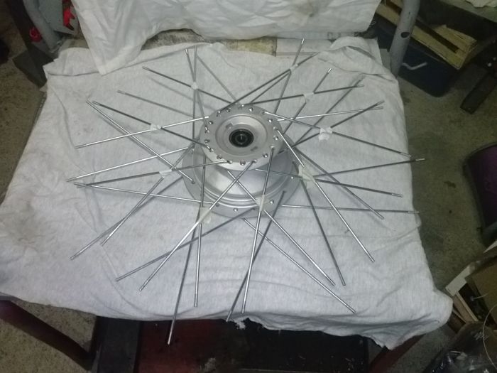

cerclage avant:
résulta après ponçage:

Posté le 22-01-2017, à 10:14

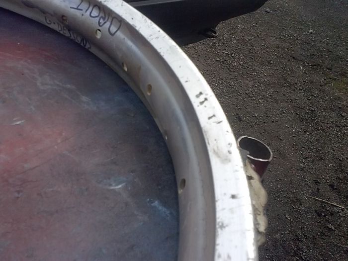

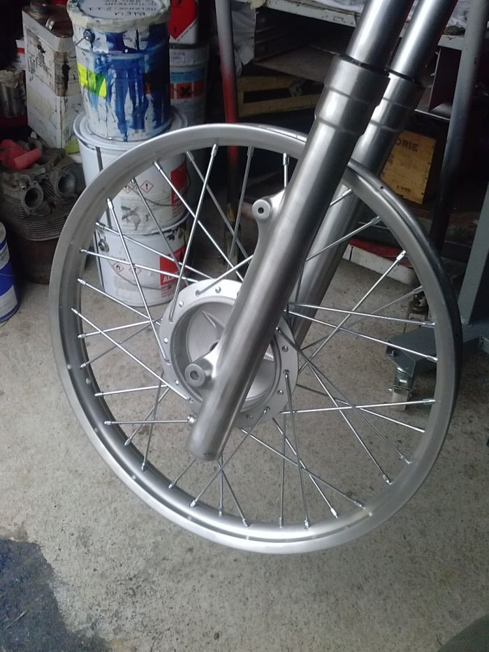

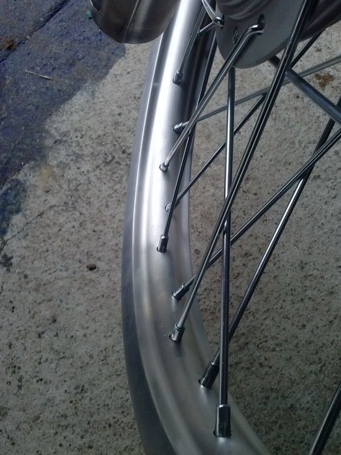

Posté le 22-01-2017, à 17:50

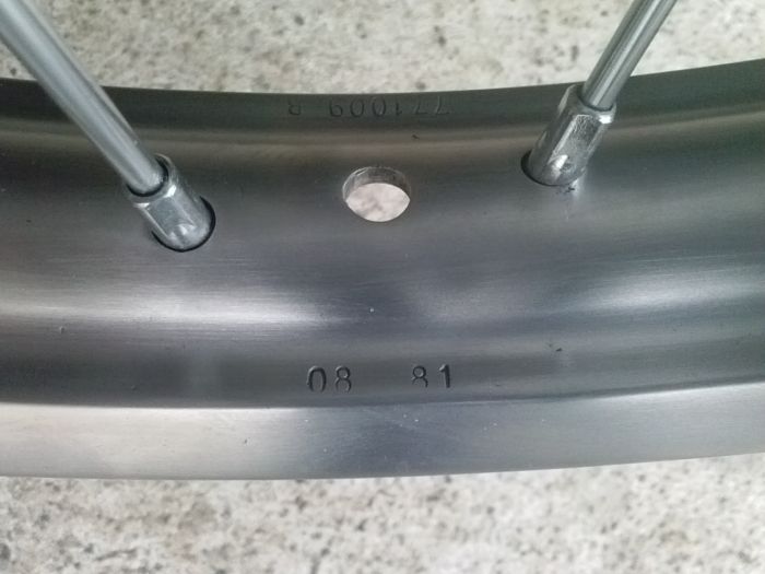

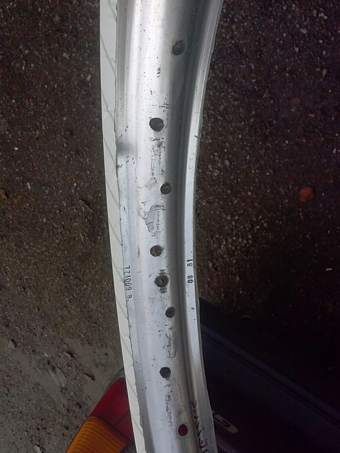

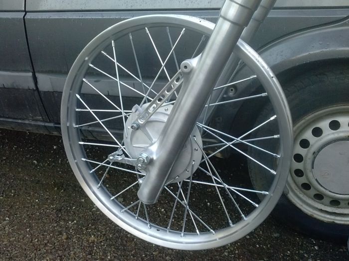

Les jantes sont peintes ou poncées, polies?
D'origine, elles sont anodisées, en virant l'anodisation, tu retires la protection contre l'oxydation.
Posté le 23-01-2017, à 12:19
L'exterieur de la jante est poncée avec finition grain trés fin, elle est quasiment poli ce qui va grandement limiter l’éventuelle corrosion s'il n'y avait pas d'entretien.
L'interieur du cercle lui n'est pas poncé , du fait l'anodisation est toujours présente.
Je n'ai pas voulu la réanodiser car cela refait sortir les micros rayures, et je voulais conserver le cercle d'origine pour conserver l'année de production gravée dessus.

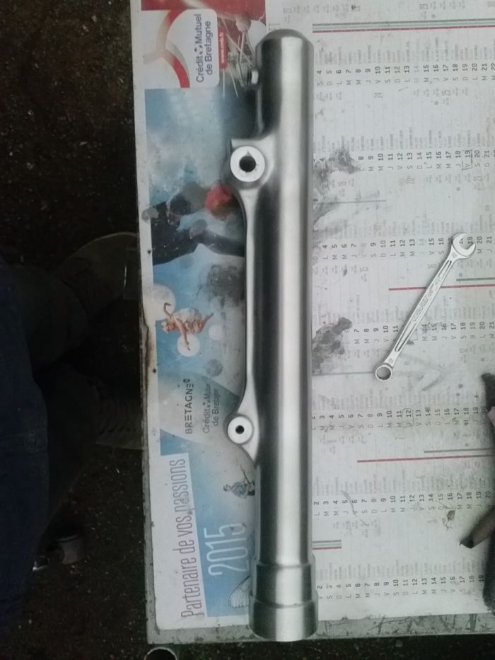

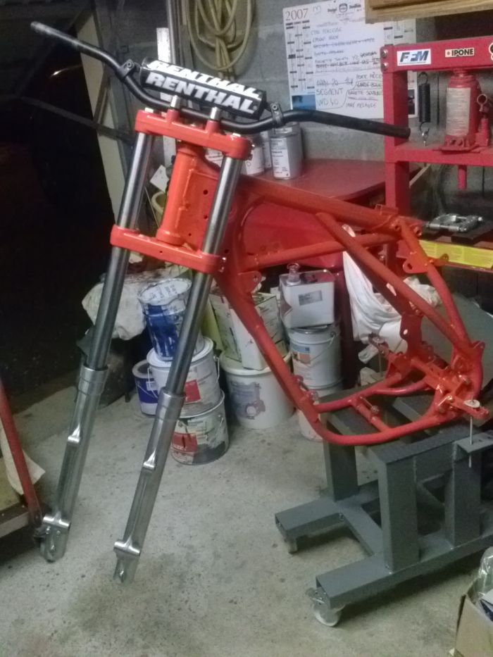

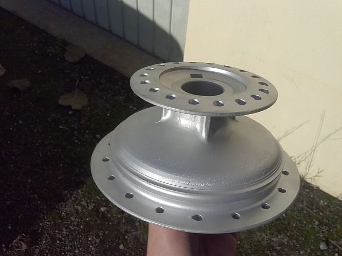

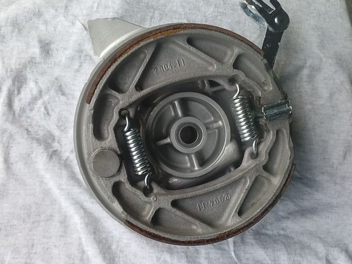

Voici le flasque avant
Moto(s) : ktm
