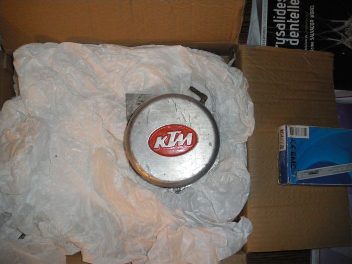

Normalement, le carter d'allumage sur une cross 79, c'est celui là. j'en ai acheté un car je trouve que c'est une belle pièce!

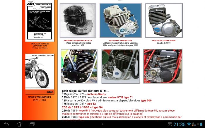

Attention à ne pas tout mélanger ! La 400 cross que l'on voit sur la vidéo , ce n'est pas une 420 . C'est une 360 cm3 , un bloc 55 , dérivé du bloc 54 , et produit de 74 à 79  . La 420 , qui est sortie mi 79 , je pense , c'est un moteur tout à fait différent , c'est le bloc 560 . Petit distingo ici :
www.pentonpartsusa.com/10%20B%20Technical%...
   Pour ce qui est du carter d'allumage , les derniers modèles de blocs 54 montés sur les enduros et cross en 1980 étaient équipés d'un carter d'allumage rond en plastique plutôt que celui anguleux en magnésium .

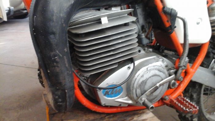

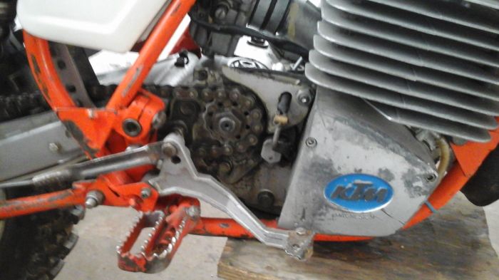

D'après toi c'est bien un 400 sur la vidéo qui a le Carter plastique. Cela veut dire que le moteur sur la soi disant 400 que je dois aller voir en est pas un? Voici les photos du moteur en question

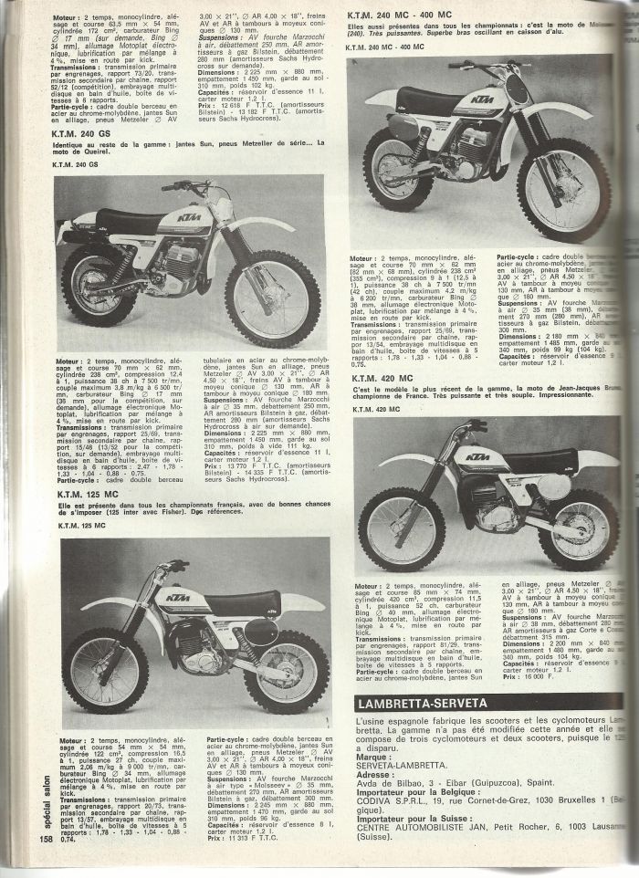

En premier les ktm dans le moto revue spécial salon de 1979 et 1980 pour voir les différences (les ailettes de cylindre) entre 400 et 420.
KTm 400 mc 1979
KTm 400 mc 1979
KTm 400 mc 1979
KTm 400 mc 1979

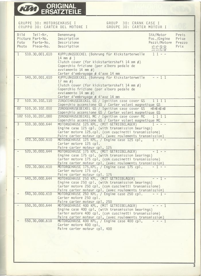

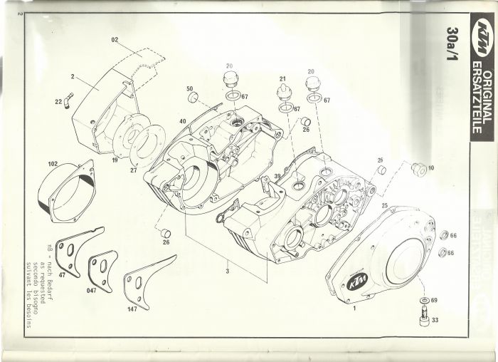

Et ensuite le catalogue des pièces détachées pour le couvercle d'allumage cross en alu.
KTm 400 mc 1979
KTm 400 mc 1979
KTm 400 mc 1979

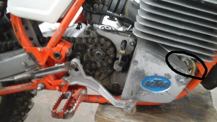

Et enfin la photo de ton moteur avec entouré en noir, sur le carter moteur sous le cylindre, l'endroit ou tu dois trouver des numéros indiquant l'année du moteur et la cylindrée : 9-55...... pour 1979 et 55 = 400cm3 ou 54 pour 250, 52 pour 175 et 51 pour 125.

Tu pense que c'est quel type de moteur en photo ?
Moto(s) : Ktm
Posté le 26-01-2017, à 15:23
Vu les ailettes du cylindre un 400 car le 420 a des ailettes plus espacées et plus petites en bas. Un peu comme le 495.

Maintenant, ta moto a peut-être eu le carter changé par un gros en magnésium. J'ai remarqué quelques modifications : cale pieds élargis, sélecteur rallongé.
As tu une photo de la moto complète.
Posté le 26-01-2017, à 19:15
Non pas pour le moment. Tu pense que c'est les mêmes points de fixation pour les 2 carters? Si ça peut aider je sais que la cartouche de pot est plus fine que celle d'une GS

Le carter rond que j'ai, je l'ai acheté pour mettre sur une enduro de 73 ou 75. Je ne sais pas encore mais il peut se monter sur tous les moteurs avant 79.
