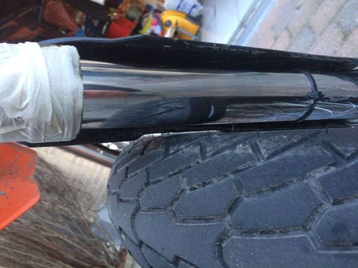

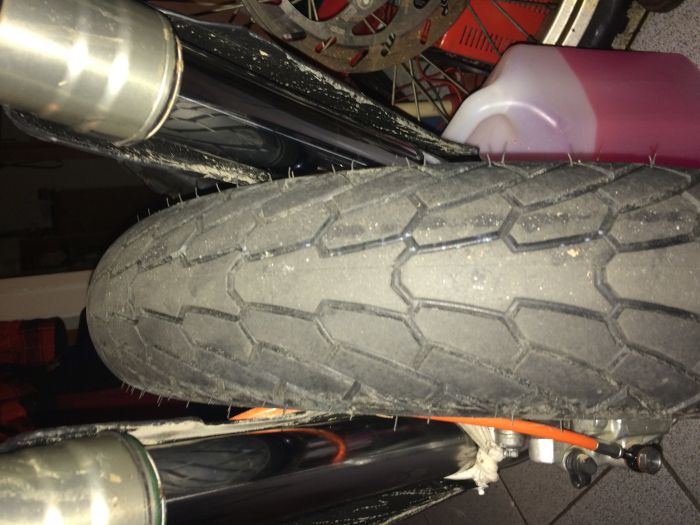

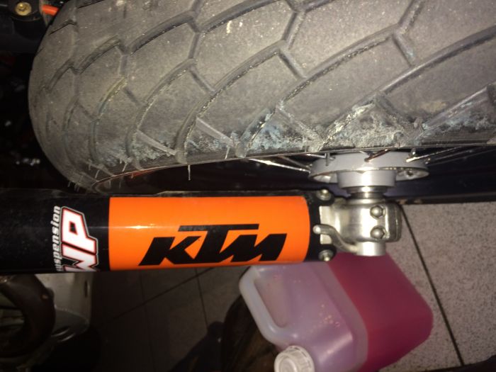

Comme indiqué dans le titre j'ai le fourreau de fourche droit qui frotte le pneu lors de freinage etc , jai changer les pneus pour les dunlop mutant même démentions que les présentent ( Conti road attaque )mais entre les deux j'avais pris une petite gamelle guidon plié je l'ai remplacé. Aurait été possible d'abîmer le T de fourche ?

Ta fourche se vrille au freinage.
Déjà, vérifie si dans ta chute tu n'a pas vrillé le tout . En desserrant les vis de bridage des tubes sur les tés.
Si après alignement, et bridage sérieux de La Fourche il y a encore frottement, c'est que le pneu est effectivement trop large.

Posté le 11-02-2017, à 14:49
La piste de TXP51 est très intéressante et vu qu'à aucun moment on t'a demandé comment est alignée ta fourche...
Peux tu mettre une photo de ton pied de fourche côté opposé au frein pour se rendre compte du dépassement de l'axe de roue ?

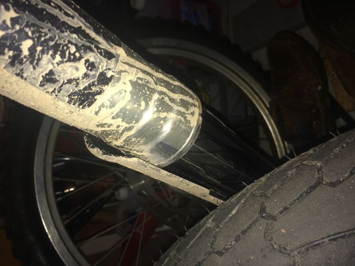

Posté le 11-02-2017, à 21:43
Fourche qui touche le pneu WTF ?
Jai fait celle ci avant de voir ton message

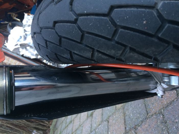

33 ans2626 messages 1010 images
Posté le 11-02-2017, à 21:44
Une autre

Posté le 11-02-2017, à 22:41
Ce qui m'intéresse de voir, c'est en bas, au niveau de l'axe de roue, du côté opposé au frein.

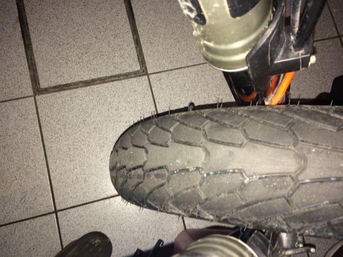

Posté le 12-02-2017, à 01:24
Comme ceci ?

564564 messages 9090 images
Posté le 12-02-2017, à 09:43
Il faudrait que tu mesure la distance entre le tube de fourche et le bord de la jante et ca des deux cotés ,ca te dirait si la roue est centrée !!

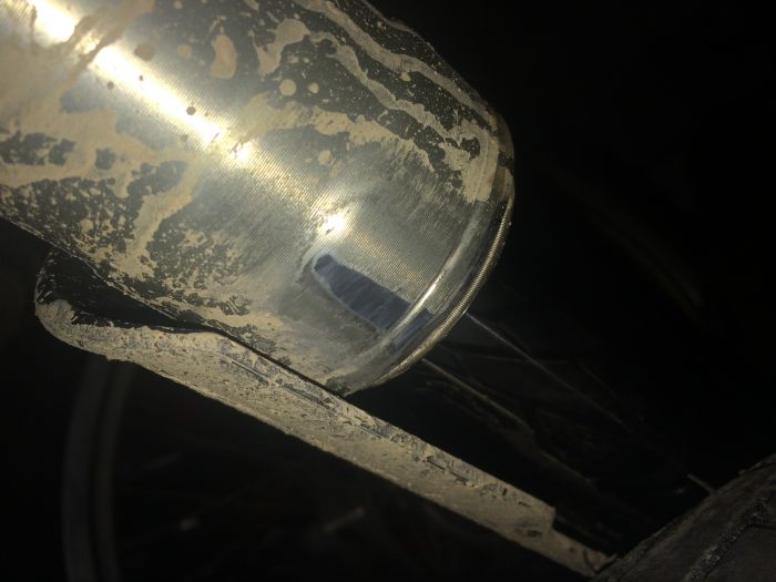

Posté le 15-02-2017, à 20:29
+- 1,5 à droite et 2 à gauche mais vraiment grossomerdo
