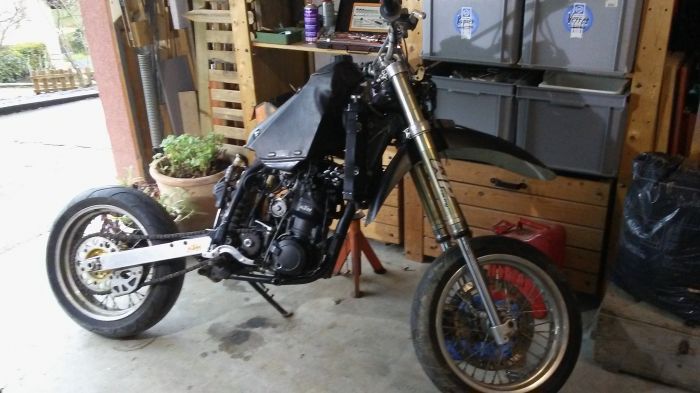

J'ai acheté pour presque rien une KTM GS 620 de 1994. La moto est restée sous un plastique à l'extérieur sans bouger pendant deux ans. Avant ça, la bougie s'allumait mais le moteur était quasi impossible à démarrer. Le câblage tableau de bord ressemble à un plat de spaghettis, la rouille attaque de tout bord et les insectes s'y croient à la maison. J'ai donc décidé de lui redonner une jeunesse.
Mon but étant pour l'instant de faire péter le moteur, je m'attaque à ce que je pense être le commencement: l'allumage.
Donc, j'ai ouvert mon couvercle d'allumage, cleener rotors et stator, suivis les câblages, controlé la bougie, rien à faire pas d'étincelle... y a surement une procédure qui me permette de contrôler pièces par pièce mon système, non?

Débranche tout ce qui est coupe contact.
Essaye sans antiparasite aussi, direct le fil HT vers le bloc moteur à 1cm

Avant de recevoir ton conseil je suis allé faire vérifier bobine, anti- parasite et bougie dans un garage et la conclusion: la bobine est morte... Donc la j'en cherche une nouvel et quand je l'aurais installée je vous tiens au courant!!!!

Trop beau, j ai recontacté le pote qui m'a vendu la moto et il m a sortit une bobine qu'il avait en rabe. Du coup l allumage fonctionne à nouveau. M'hais c'est pas pour autant que je   démarre. J ai l impression qu il n y a pas d essence qui arrive au piston [bougie sèche ]. J ai nettoyé le carbu aux ultra-son. .. Mystère !  Est-ce qu il y a besoin du filtre à air pour créer l'aspiration dans le carbu ?
