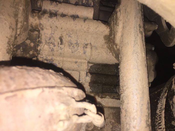

Bonjour à tous,

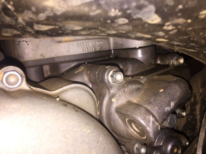

Je viens de faire une sortie 1H30 et je viens de m'apercevoir qu'il y a une fuite d'huile au niveau de l'embase cylindre carter on dirait avant la sortie elle été propre je l'avais nettoyer car j'avais un doute.
Je vous met quelque photo qu'en pensez vous car je ne sais pas si je dois démonter le haut moteur? Pour info je n'ai aucune perte de puissance à froid ou à chaud.
Fuite moteur 250 EXC jonction embase cylindre?
attention la photo est retourné je ne sais pas comment faire pour la remettre droite car sur mon ordi elle est droite.
Et oui la moto n'est pas propre met au moins grâce à la boue j'ai pu voir d'ou venait la fuite

Posté le 25-02-2017, à 20:43
malheureusement pour toi démontage du haut moteur pour faire l’état des lieux certainement juste un joint mais tant qu'il est ouvert il faut en profiter pour tout controler( piston segment valves ).....

Posté le 26-02-2017, à 10:14
trop propre pour être de l'huile d’échappement , pour moi joint d'embase et tant que c'est ouvert profites-en pour les changer tous

Tu n'es pas obligé de désolidariser la culasse du cylindre. Tu peux donc t'économiser les toriques de culasse. Juste le joint d'embase dont il faudra quand même mesurer l'épaisseur. Plusieurs possibles.
Il s'agit apparemment d'huile de boîte qui remonte via le logement de la tige de commande des valves. Le niveau ne serait pas trop haut ?

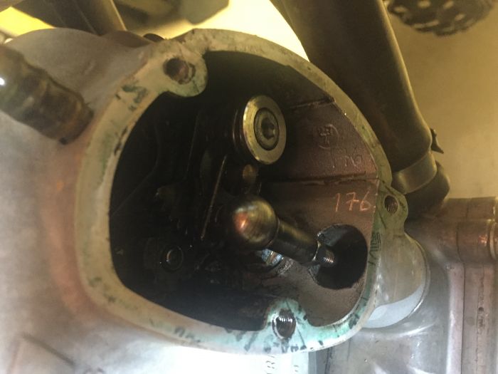

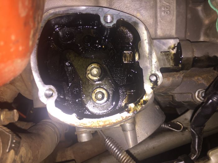

Posté le 03-03-2017, à 18:32
Bonsoir à tous,
Je viens d ouvrir les caches des valves et la pleins d huile est ce normal ??
Bonne soirée
Moto(s) : EXC 250
Posté le 03-03-2017, à 19:01
Du côté gauche, huile noire, huile imbrûlée dans les gazs d'échappement. Normal. Cet espace est une chambre de tranquilisation qui quand le boisseau gauche des valves s'ouvre et se ferme, fait varier le volume de l'échappement et permet donc d'arrondir le comportement du moteur.
Du côté droit, côté tringle de transmission entre les valves et le centrifugeur, huile de boîte de vitesse qui remonte par le puits de la tringle. Cette huile remonte via le barbotage des pignons. Normal.
Ton joint papier est sans doute fendu vers l'extérieur. Rien de bien grave, mais salissant.

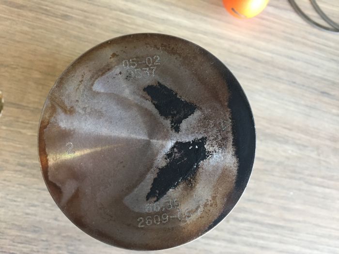

Posté le 12-03-2017, à 15:14
Bonjour à tous, en effet le joint été fendu et le joint valve échappement commande valve été sec craquelé mes fuites venait de la !

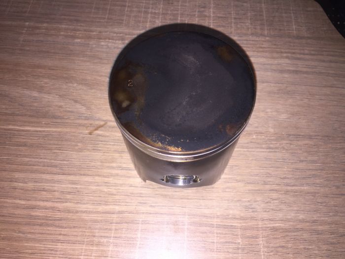

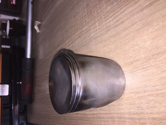

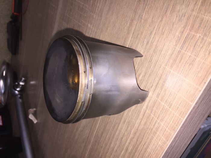

Par contre je pense changer le piston je crois que c'est un côté 2 (écrit sur piston) mais sur le cylindre il y a marqué 1.
Je ne connais pas le nombre d heure du piston. Pensez vous qu'il est nécessaire de changer le piston ?
Ou peut on trouver des pistons car sur Wolff je trouve que ce d origine obligatoirement et après je connais pas dautre marque.
Savez vous que veux dire 05-02 ? Année 2005 février ? Fabrication
