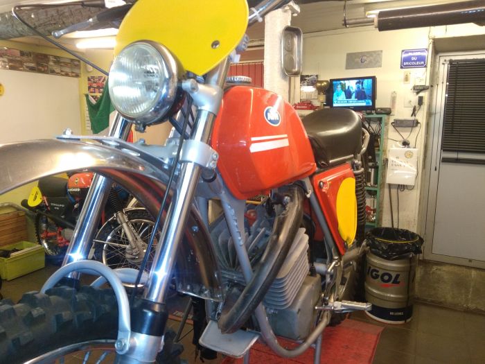

Donc elle est d’août 1973, exactement comme celle de Patrick !
Pour moi, elle devrait avoir les GB plastique, mais sur cette moto les italiens mettent très souvent en restauration les GB alu plus esthétiques. Elle parait aussi très haute de l'arrière, mais c'est peut-être justement le GB arrière qui fait cette impression. Quelle longueur les amortos par rapport à ceux de Patrick ?

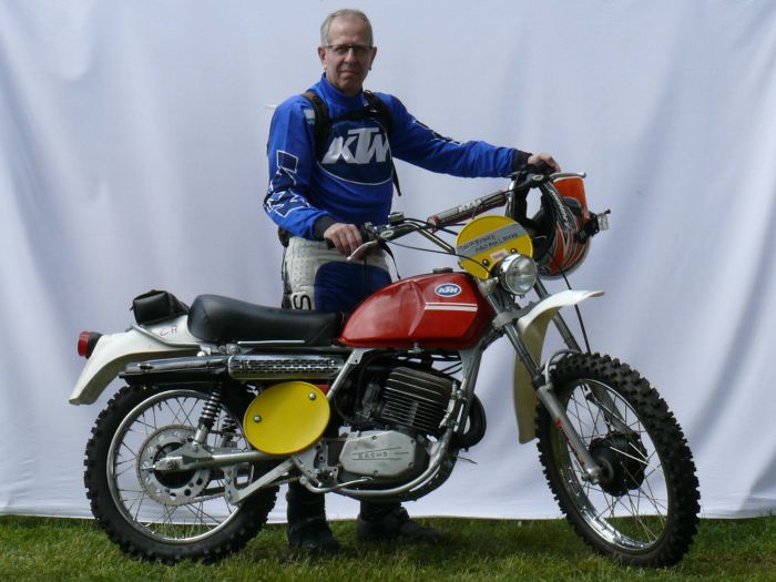

yep!!! par contre sur ta photo Jean-Marc, il semblerait qu'il y ait déjà une Ceriani 35 (sans le pontets de renfort entre les fourreaux) alors que moi, j'ai bien la Ceriani 32 avec ce pontet
Normalement les amortos d'origine sont des Girling(en 335 si ma mémoire est bonne) perso, pour des raisons technique de réalisation, j'ai un peu triché en fabriquant les miens car ils font 345mm et pourtant ma moto est très basse

les amortisseurs font 345 m d’entraxe lesquels sont des MARZZOCCHI  . Effectivement , elle viens d'Italie ce qui explique la presence des gardes boue alu . par contre il me semble que normalement les amortisseurs sont des CERIANI d'origine ...me trompege  🙂

non, d'origine ce sont des Girling, c'est certain, du moins pour les docs que j'ai pu rassembler.
Je corrige par contre les longueurs des miens après avoir relu le post de ma restauration, d'origine ce sont des 330 et ceux que j'ai refabriqués font également 330mm. Refaits à partir de Marzocchi trial sans bonbonne + tube de laminage adapté et mécanique interne d'AG2 avec tige de 12mm et ressorts de honda 750 four

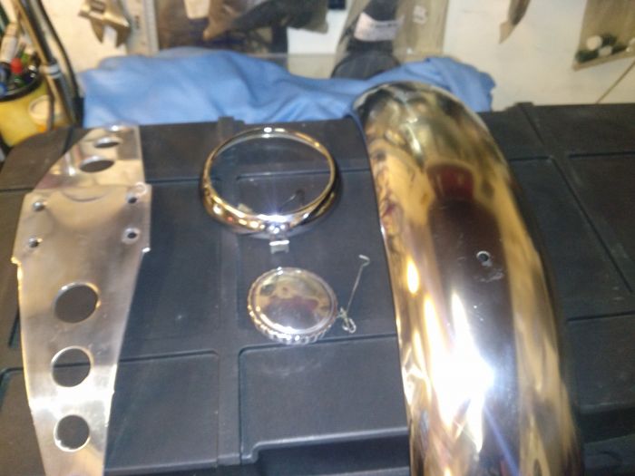

début du polissage  🙂
ktm 125 1973
j'ai 2 mois pour faire la moto  😀
faut pas s'endormir  😄
