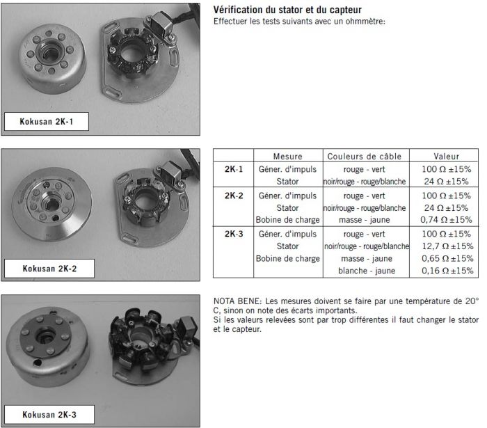

As tu essayé ce qui est indiqué dans la doc?

Il n'est pas utile de sortir l'allumage, ni même de déposer le stator.
Il faut déconnecter les fils allant au stator et d'utiliser un testeur en position mesure de résistance.
Le logo est la lettre grecque oméga, " Ω "
positionner le bouton sur le plus petit calibre, exemple 200.

De retour avec les mesures des deux stators pour comparer :D
Multimètre régler sur 200 Oméga et il fais actuellement 19° chez moi ;)
Alors stators qui est sur la belle :
99.4
15.7
rien
3.6
Stators du 250 :
98.7
15.1
rien aussi
2.7
Pour le masse à jaune je n'ai rien. Le multimètre ne bouge pas il reste sur 1. J'ai essayé pointe rouge sur le jaune et pointe noir sur masse du cadre et masse d'une batterie 12V mais rien ne se passe pour les deux stators :(

Peux tu faire des photos, en gros plan, des bobines et des fils d'interconnexion des bobines (stator).
Les valeurs ne sont pas déconnantes ... sauf le jaune/masse.
un appareil de mesure, même de qualité, a une marge d'erreur de plus de 3% (du calibre) soit plus ou moins 6 ohms sur calibre 200
Et les valeurs de contrôle sont données à plus ou moins 15%.
Donc 99 ohms au lieu de 100 pour le capteur c'est ok
15.6 pour 12,7 pour la bobine stator, ok. Rien que la résistance de contact entre le fil et la pointe du testeur, peut monter à 1 ou 2 ohms.
Idem pour blanc/jaune, les 0,65  ohms ne sont pas mesurables avec un appareil basique. Il faut vraiment bien nettoyer les surfaces de mesure et appuyer sur les pointes. Et là, encore, ont peut avoir 1 ou 2 ohms juste entre fil et pointe.
L'inconnue, c'est cette mesure jaune/masse qui ne va pas.
Essayes de voir s'il n'y a pas une connexion merdeuse au niveau du stator. Je sais que ce n'est pas facile du fait que tout est plus ou moins masqué par du mastic ou vernis.
Il y a peut-être une coquille dans le manuel.

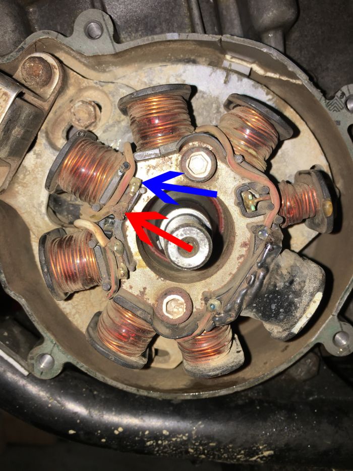

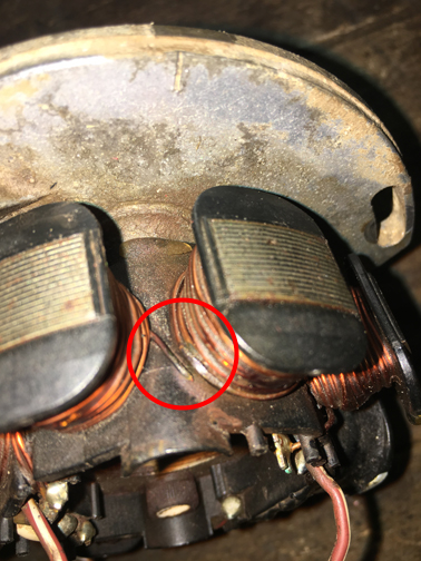

Je crois avoir identifier le coupable !!! Soudure dans le stator avec comme arme oxydation. :P
La soudure est completement oxydé (voir photo flèche rouge) et aucun jus n'en sort, j'ai esssayer la soudure juste à coté (flèche bleu) et miracle le chiffre 3 apparait sur le mumtimetre entre la soudure et la masse. Mon stator est très sale, plein de terre/poussière à cause d'un trou sur le dessous du carter (merci l'ancien proprio).
Serait-il plus judicieux de sortir le stator nettoyer, essayer de ressouder proprement l'oxydation et de remettre en place. Ou tous simplement de mettre le stator que j'ai de coté en coupant les connecteur et en récupérant ceux de mon stator actuel ?

Posté le 05-04-2017, à 17:52
Perso, je laverai au WD40 le stator actuel puis séchage à l'air comprimée.
Ensuite, reprise des soudures avec un fil à souder de qualité.
Et, si tu te sens de le faire ... à souder  🙂 ça serait cool te suivre le cheminement des fils et d'en faire un schéma, afin de savoir comment est fait le stator. Une chose m'interpelle, comment est connectée la bobine plus petite, à coté de celle dédiée à la charge du CDI (enduit noir).
Tu peux utiliser le multimètre en position "sonnette".  C'est basique, le courant passe, ça sonne et lycée de Versailles.

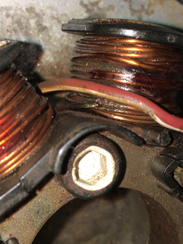

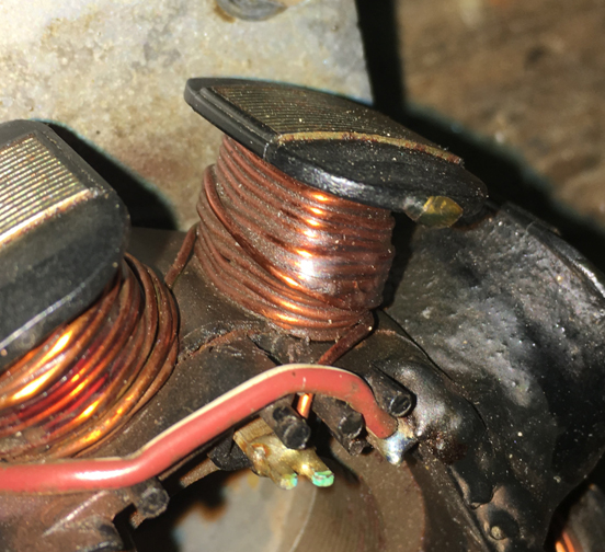

Bon et bien après démontage et nettoyage de mon stator inutile d'aller plus loin. Une des bobines a un fil coupé donc j'ai pris celui de la 250 auquel j'ai soudé les connecteurs du miens (soudure étain plus gaine thermo).
Et attention les yeux, la moto démarre déjà (j'ai eu un peux peur), mais surtout ~25V à l'arrivé du fil jaune et ~30V au fil blanc moto au ralentit. Par contre 0.75 au phare avant je pense que mon régulateur est mort lui aussi mais un neuf devrait arrivé dans les jours prochains. :D

Et pour la petite bobine voila une photo :)

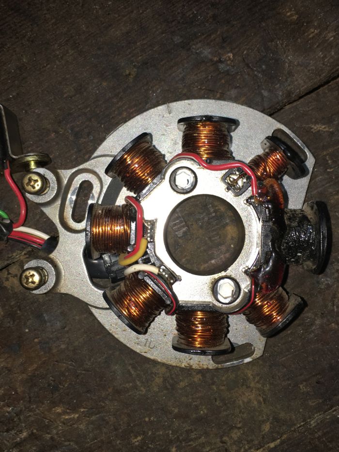

Mon raisonnement est il bon à ton avis ?

Je ne pense que l'alternateur ait chauffé. Le vernis aurait noirci.
Le fil semble oxydé et il a cassé sous la spire. C'est typique d'une rupture due aux vibrations.
ça casse là où se rencontre le dur et le souple.
Mais ça reste encore une fois des hypothèses.  🙂

Donc ton stator est sans doute récupérable si tu arrives à ressortir le fil cassé du bobinage et le ressouder (sans fondre l'isolant des spires en place et faire un court jus)

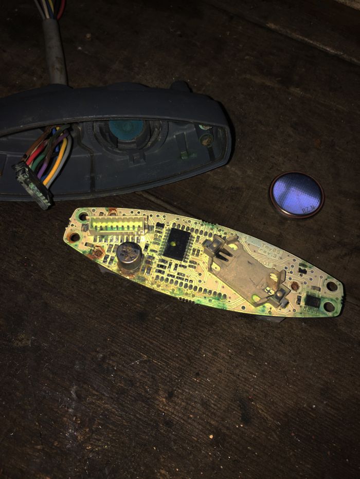

l'eau et l'électronique ne font pas bon ménage ! 🤬
Vu le vert  de gris qu'il y a un peu partout, je pense que tu peux commencer à chercher un autre :(
Aucun de nous ne sait ce que nous savons tous, ensemble. ;)Moto(s) : Husky 250
Posté le 07-04-2017, à 15:32
Faudrait essayer une bombe de désoxydant contact.  ;)

Sinon, combine qui marche bien:
Miror à la brosse à dents et nettoyage au wd, plus air comprimé.
Il faut juste faire gaffe à l'afficheur.

Je vais tenter ta combine mais sans grand espoir malheureusement, quand on voie l'état du pauvre instrument. :(
Plus qu'à espérer qu'il y'en ai en occas à pas trop cher. Parce que 260€ chez KTM, comment dire qu'à ce prix la belle ne vas pas compter ces kilomètres de ci tôt.😉(j'ai installer un compteur d'heure cross pour en savoir ou en ai quand même mon piston)

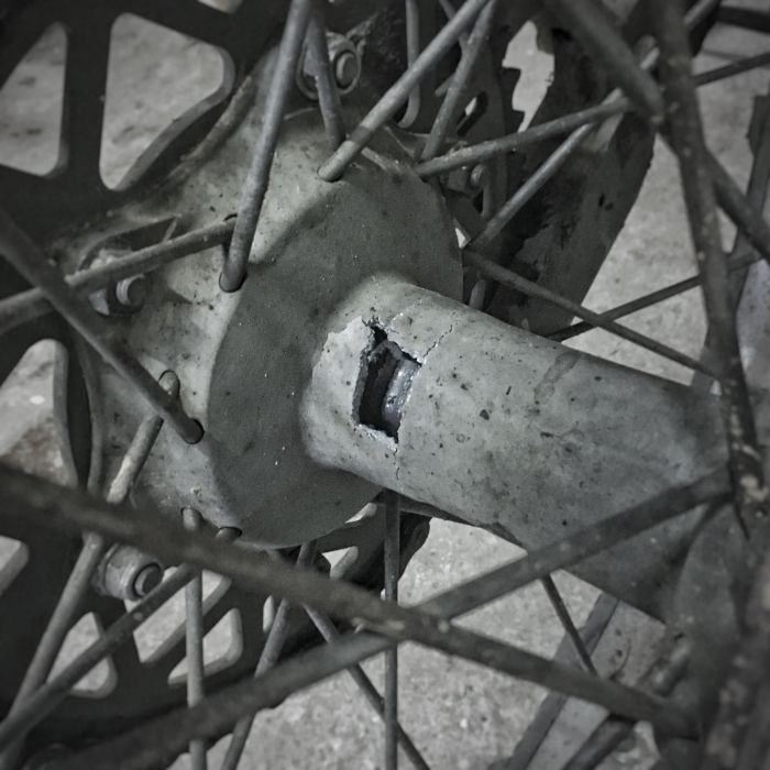

Petite sortie tranquile cette après-midi et en sur le chemin du retour et bien le moyeu arrière a rendu l'âme. :cry:
Une KT perdu sur une île :P
J'ai plus qu'à attendre d'économiser pour en acheter un nouveau ou attendre pour mes jantes supermotard. :)

Whaou !!!!
Mais que c'est il passé ?

Bah j'en sais rien. Je rentrait chez moi et j'ai accéléré pour faire un wheeling, une fois en l'air j'ai sentis ma roue faire des gauche droite ...
Me restait 1km à faire donc je suis rentrer comme ça sans tirer dedans.
