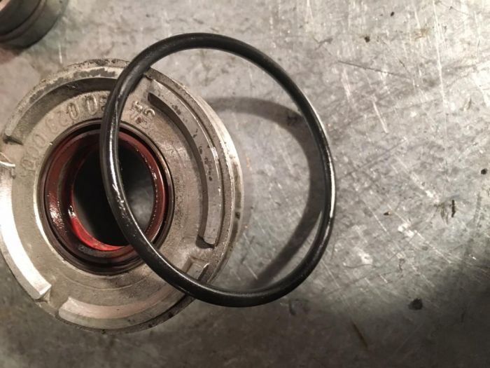

Est ce que quelqu'un connait la dimension exacte du gros joint torique qui va coté transmission ?

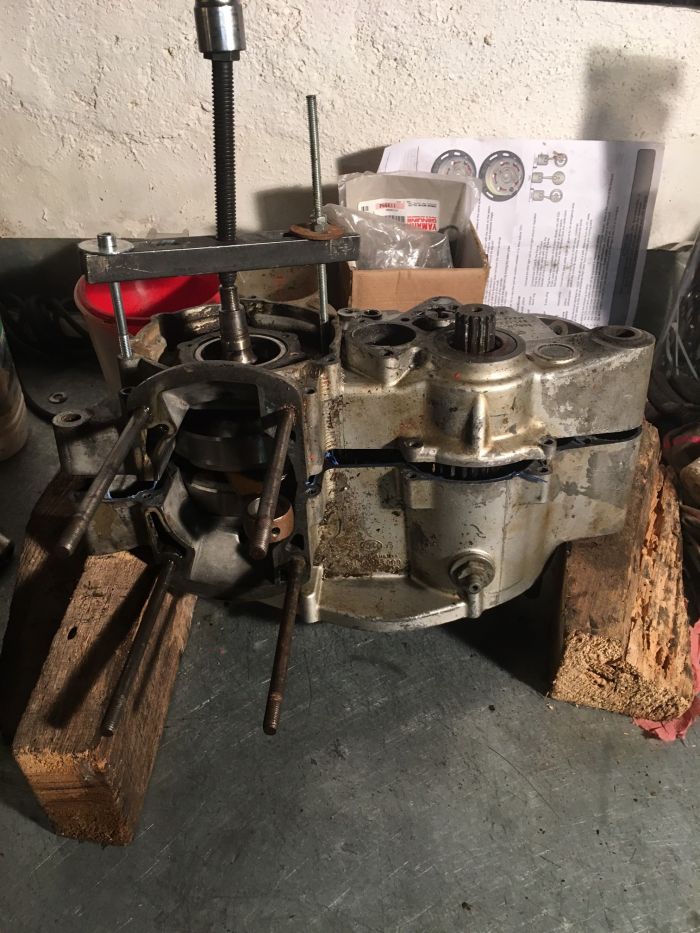

Ca s'écarte

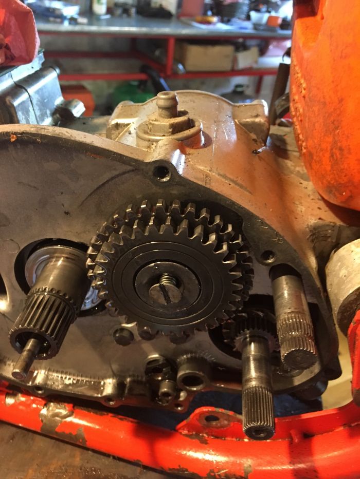

Merci la cle a choc

Torique de malheur ...

Ca s'écarte
KTM 240 GS 81 - Joint torique
Pas bon ça ! Tu forces sur le vilo dans un sens qu'il n'aime pas. Pas grave si tu changes le kit bielle mais a ne pas faire apres le remontage.
Le carter tient au niveau des arbres de boites ou des pions, coté vilo c'est des roulements coniques ça vient tout seul.
Autre remarque : j'aurai enlevé la terre avant d'ouvrir...
