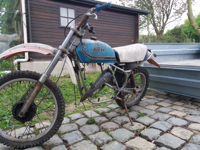

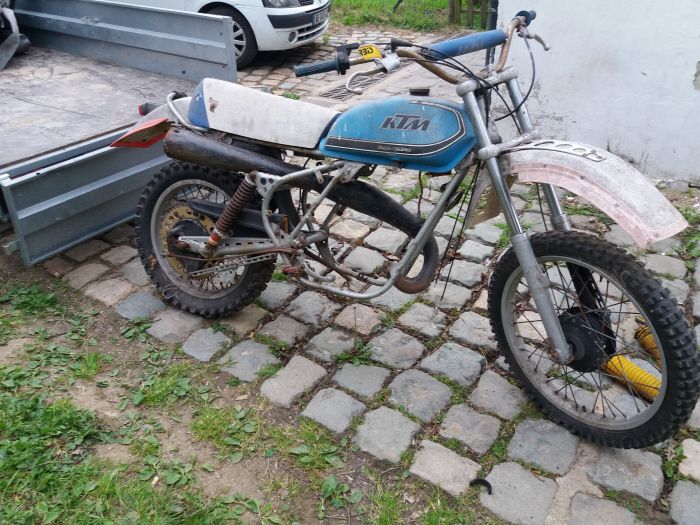

Bon je vous explique l'histoire de ouf !! Je me rends chez un tapissier pour la housse de selle de ma 79, on discute moto, il voit le sigle KTm et me dit qu'il en a une chez lui "une bleue"  sans bas moteur. Je lui montre quelques photos de la restauration de la 79, ça lui plaît. On parle moto un p'tit moment et là il me dit " si tu l'a veut, elle est à toi", gêné je lui dit que je lui donnerai quelque chose quand même. Non non tkt pas sa me fait plaisir de la donner à un jeune passionné qui va la restaurer, vient chez moi ce soir à 18h!

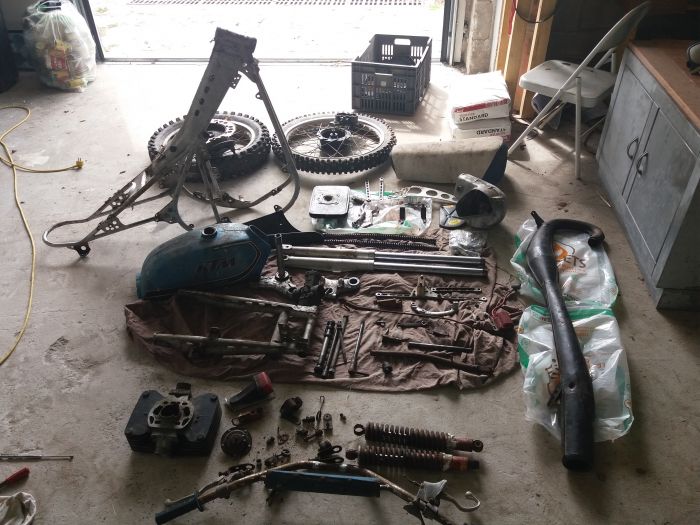

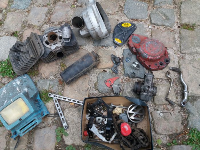

J'arrive chez lui, on va dans la caverne d'Ali baba de la moto, des motos, des pièces partout et là je vois qu'elle pointe le bout de sont réservoir bleue, c'est bien une 77, elle est dans un état correct mais on voit qu'elle a passée quelques temps dehors. Il manque le bas moteur qui est chez une de ses connaissances. Il lui a donné il y a 20 ans pour l'ouvrir, mais il a toujours pas de nouvelles, ils va essayé de le contacter pour voir si il l'a encore. Je compte pas trop la dessus mais ont sais jamais. J'embarque tous ça dans la remorque puis lui tends quelques billets, il a refusé catégoriquement. Je pensé pas qu'il y avait encore des personnes comme ça ! Cerise sur le gâteau, avant de partir il me tend un pochette avec la carte grise à l'intérieur !! Je suis passé tellement souvent devant cette maison sans imaginer ce qu'il y avait derrière. Je vais la restaurer quand la 79 sera fini. Voici quelques photos,dites moi si vous voyez des pièces qui n'appartiennent pas à cette moto à part les plastiques.
Merci

Avec la CG, c'est une base exceptionelle, bonne pioche!
Le plus dur reste à faire...
Posté le 27-04-2017, à 21:19

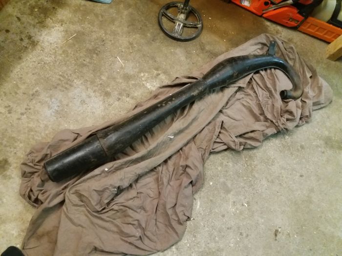

Et pour moi, tu as le plus important, l'echappement. J'en ai 2 à la maison, aucune n'a l'echappement! 😉
Posté le 27-04-2017, à 21:40
Ça c'est un sacré coup de pot, surtout qu'elle l'a.  👍
Bin, si un truc pareil m'arrivait, j'essaierai d'abord de me réveiller.  😳
dans les trucs en trop ou pas bon, je vois la plaque phare et puis, peut être le truc rond avec des zigzags. 😄

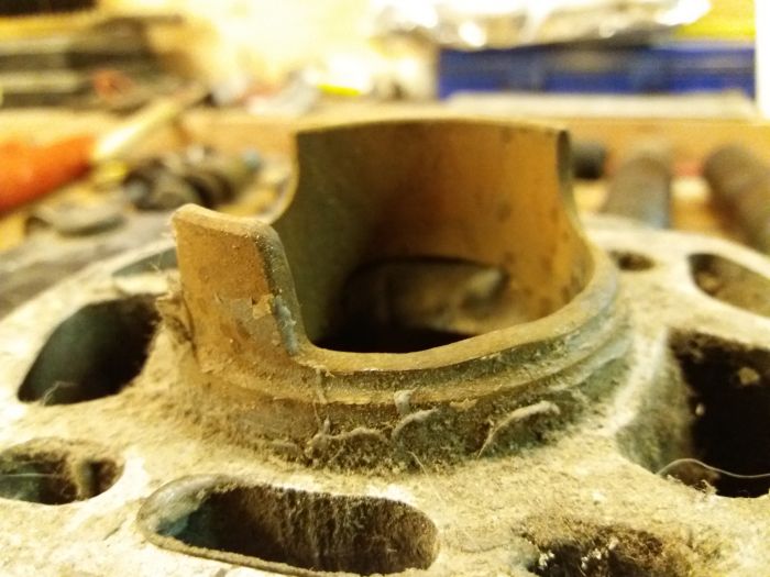

C'est un sacré coup de chance, je lui ai promis de lui montrer une fois restaurée. J'étais étonné quand il m'a dit qu'il avait l'échappement et le bon pas modifié et sans gros impacts. Jai essayé la cartouche, c'est  la bonne  👍  Pour le cylindre il est en côte d'origine mais malheureusement jupe cassée ou modifié ?  :cry: .

le sigle vw c'est pas bon....
le reste  👍

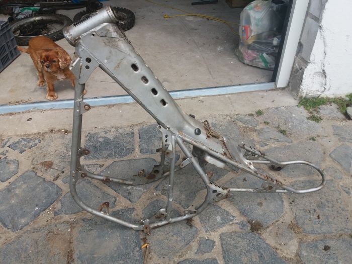

Bon le démontage est terminé, la majorité des pièces seront restaurés. Le cadre aura le droit à 2-3 soudures pour le moment, on verra après sablage. Pour démonter la roue arrière j'ai dû tronçonner l'axe car impossible de le faire bouger. Je l'ai sacrifier pour ne pas risquer de casser le moyeu en frappant déçu et il était pas restaurable le métal était pas mal feuilleté. Les pièces sur le béton en bas seront pas restaurés.

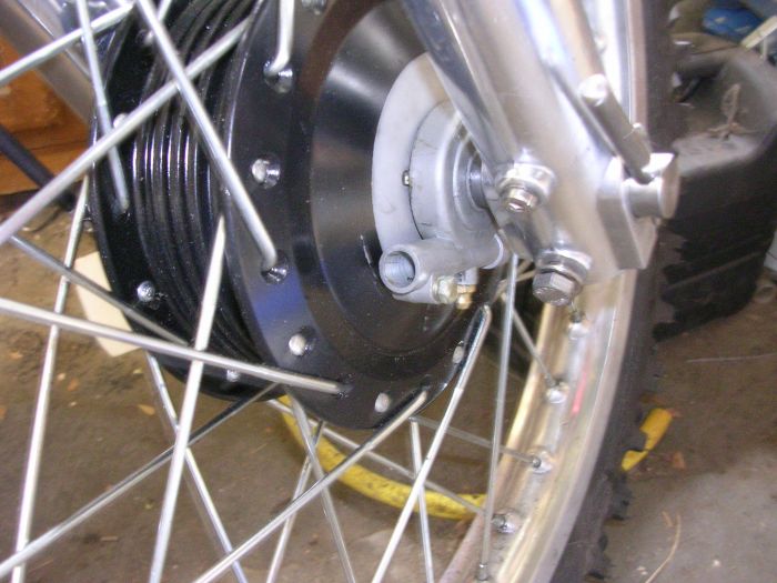

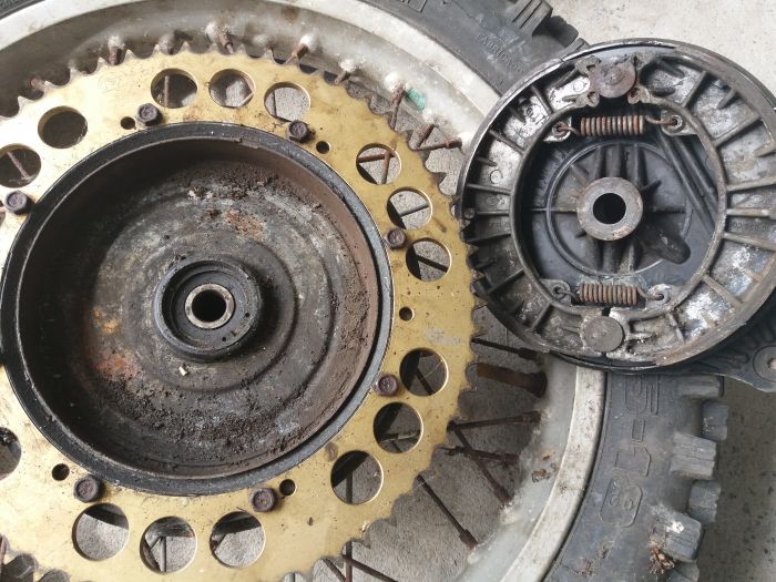

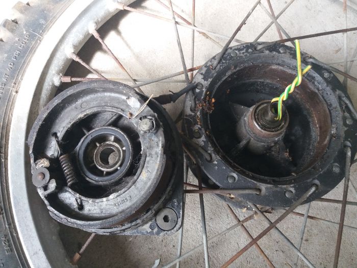

Posté le 29-04-2017, à 12:07
La moto avait les roues bloqué, j'ai passé une bonne demie​ heure sur chaque pour retirer le flasque, tous ce qui est entretoise interne ne sont pas corrodé. Flasques et moyeux ont l'air en bon état. Le jante n'ont plus d anodisation.
Nouveau projet, KTm 125 gs 1977

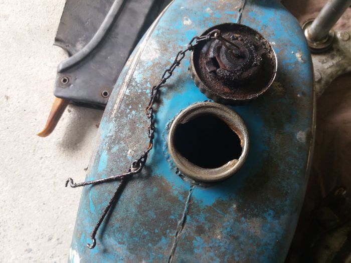

Posté le 29-04-2017, à 12:14
Le réservoir devrait être sauvé le bouchon était bloqué, la pièce en métal sur le réservoir était pas mal corrodé, j'ai eu peur de ne pas pouvoir le restaurer, j'ai mis un coup de brosse vite fait, il y a encore du métal saint donc ça devrait le faire.

Cadre à nu il n'a pas l'air tordue, la fourche est démontée c'était pas facile mais elle pourra être restaurée sans soucis. On peut voir le  chef d'atelier qui surveille  🤭

Ne jettes pas le cylindre, il n'est pas fichu. J'en ai un pire. J'ai été voir un atelier de mécanique de précision et on m'a dit que je pouvais toujours l'utiliser. Je mettrai une photo.

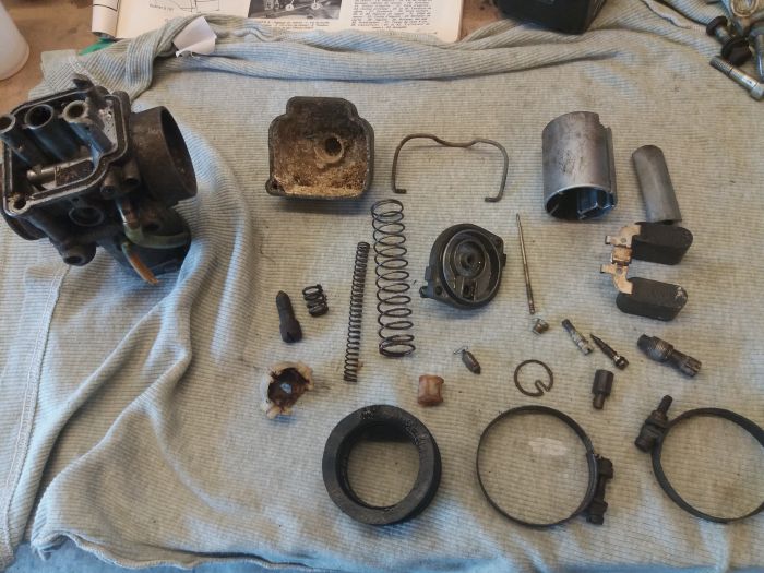

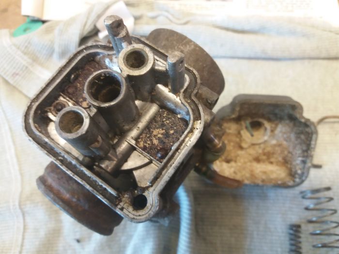

Démontage du Bing 54/34/109  😳  non sans mal. J'en ai jamais vu dans cet état. C'est bien celui d'origine ? Je pense qu'il peut être restauré en passant par un sablage au bicarbonate de soude avant de le passer aux ultrasons à 60 degrés pour faire fondre le bicarbonate.

Posté le 29-04-2017, à 14:27
Bonne nouvelle, il est en côte d'origine, ça serait dommage de le jeter. Ça ressemble plus à une "prépa" qu'à une casse.
