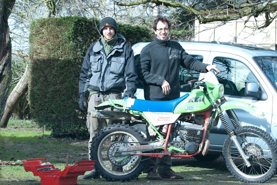

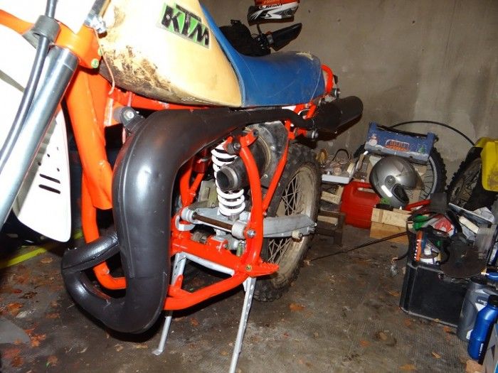

Quelques images, j'ai d'abord refait le moteur que j'ai remonté dans la partie cycle qui était en partie restaurée (amorto ...)

Puis j'ai fini par refaire la partie cycle entièrement parce que avec un moteur qui marche, si t'as pas de suspensiuon ça marche mal ...

Mais ce n'est pas aussi propre et soigné que les restau d'ici. A refaire, j'airai plus loin dans le détail, mais j'ai découvert (comme toi) les joies de la restau, à savoir que ça coûte... Pour ma restau, j'ai fait la connerie d'en acheter une sans CG au départ, il a donc fallu trouver un cadre avec CG, déjà les 2 motos : 700 + 500 euros.... tu rajoute la refection moteur intégrale : dans les 600-700 euros, puis l'amorto arrière : 200 euros, puis la fourche avant (ressort mort ...) 120 euros, puis le sablage + peinture 320 euros ... et ainsi de suite ... au final je pouvais avoir une récente pour rouler sans trop me poser de question pour ce prix, mais c'est moins fun ;-) par contre faut pas être pressé, ça m'a pris presque 4 ans pour refaire au fur au mesure du budget.
L'erreur était de vouloir rouler à tout prix, après avoir refait le moteur que j'ai serré au bout de 5h de roulage, je l'ai remonté dans une partie cycle pas restaurée : j'ai pété un bras oscillant (fendu), les fixations moteur ... bref j'ai fini par tout refaire ...
Voilà, si ça peut t'aider à prévoir en conséquence  🙂 pour ta restau!

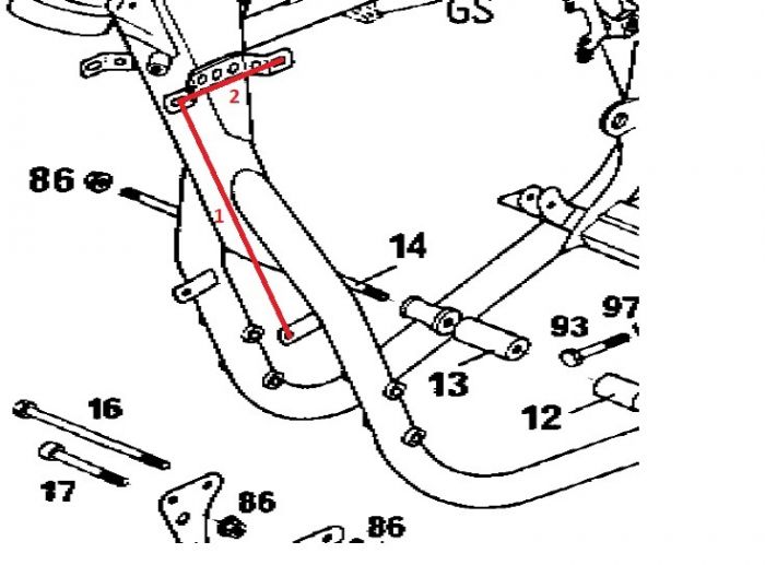

A part de te mesurer 1 et 2 sur mon 125 84
nouveau venu sur le site cyrilmx
Cela te donnera une possibilité de recherche de radiateurs
A partir de 1987 plus rien ne se monte
Avant que j'oublie
L'extracteur volant j'ai mesuré le mien hier soir 26 x 1.5 pour rotor externe

voici les cotes relevées d axe a axe :
1- 372 mm
2- 95 mm

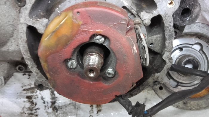

Pour le volant magnétique je l'ai fai extraire et cerise sur le gâteau le rotor a du être recoller  :cry:
en clair presque  tout mon moteur est cuit  :cry:

Bon ba les bonnes nouvelles continuent..Après le haut moteur, les disques dembrayage, un reembiellage, maintenant c'est le rotor qui a été rafistoler  :cry:  y a de l'allumage mai bon ca va pa l faire..chui dégouté ca commence a faire beaucoup la
