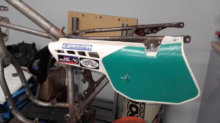

Voilà j'ai enfin trouvé des caches latéraux d'occase avec un teton en plastique sur deux mais bon ca va me permettre enfin de souder la patte cassée au bon endroit et pouvoir peindre mon cadre  👍
Ce sont bien les mêmes caches latéraux toutes cylindrées 1985 et 1986..ce qui m'a mis le doute c'est qu'un monsieur m avait dit qu'ils ne sont pas pareil sur 500 et en faite si..ceux la viennent ( sur photo ci jointe ) d un gs 250 1986..
le cache que je possède est de 1984 ( légèrement différent au niveau de la taille !! Ce qui m'avait mis le doute !! )

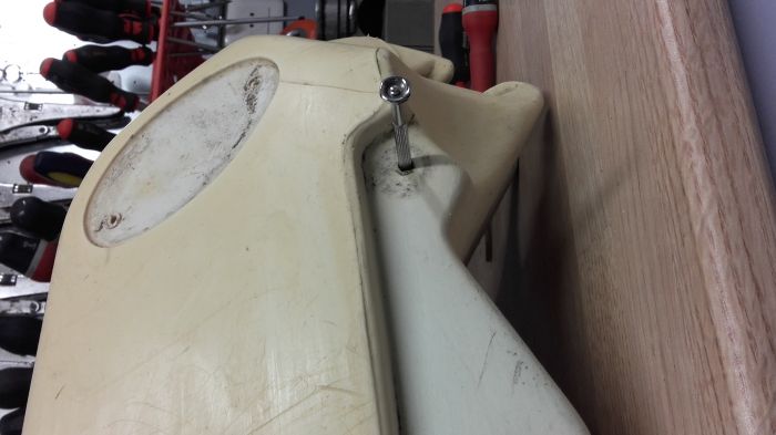

Autre petit  soucis sur mon réservoir que je voulais poncer au fin ( je ne suis plus a ca près vous me direz  😄 )
Les vis de fixation des ouies ont du passé a travers  🤬
Connaissez un produit miracle..j ai bien pensé à 2,3 colles mais j'ai peur que ca ne fasse ni étanchéité de l'essence ni facilité à réinsérer une vis dans la colle en question  :(

pour mon reservoir j'ai mis des inserts inox avec un bi composant de chez wurthz special plastique qui a l'air étanche  👍

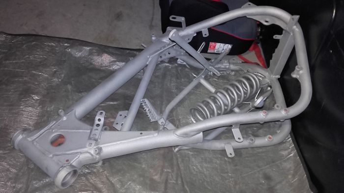

Posté le 10-01-2018, à 22:11
Cadre et ressort amorto sablés  👍
nouveau venu sur le site cyrilmx
Moto(s) : ktm mx 500
Posté le 11-01-2018, à 11:47
Jolieeeeeeeeeeeeeeeeeeeeeeee !  Et si tu veux renforcer un peu ton cadre en prevision de futut sauts , tu soudes un tube dans le rond central d'évidement .

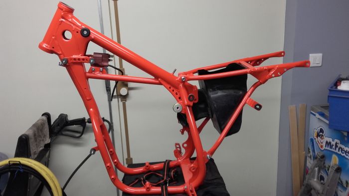

Posté le 21-02-2018, à 23:37
Voilà ca commence a prendre forme après une peinture epoxy et une première petite commande chez klassiker  ;)
j'ai du retravailler les ressorts de repose pieds qui ne se montaient pas  🤬
