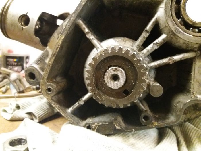

Démontage du moteur pour sablage, j'arrive pas à démonter ce pignon alors que sur l'autre moteur il est venu de lui même. Extracteur à griffes ?

oui + chauffe + degrip  ;)

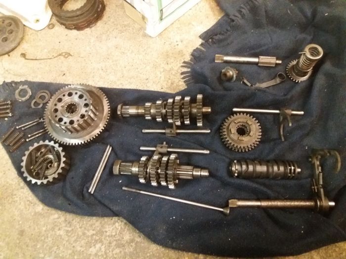

Tout ce qui est en acier c'est ok. Les carter ont de la corrosion au niveau boîte et embrayage, un bon sablage devrait suffire, enfin j'espère.

ce putain de pignon est parfois très très hard à sortir, j'ai même été obligé den sacrifier un pour pouvoir extraire le vilo mais en général, chauffe raisonnable et extracteur à choc et ça sort
Posté le 26-07-2017, à 14:55
Si l'extracteur a griffes prend bien ça doit suffire. Ne pas hésiter a intercaller une entretoise acier et une rondelle alu entre la vis et le vilo pour ne pas l'abimer.
Si ça vient pas, le laisser en tension et rechauffer le pignon en essayant de ne pas chauffer le vilo. Un petit coup de marteau sur la tete de vis de l'extracteur peut aider.
Attention de ne pas rester dans l'axe parfois ça saute loin, un pote en a vu un traverser l'atelier façon missile. (De mémoire avec un volant maléfique Ducati).

Sur les sachs 5v et 6v tu met derrière un paravent en tole de 10cm....  👍

Merci pour les conseils, j'essayerai cette semaine.

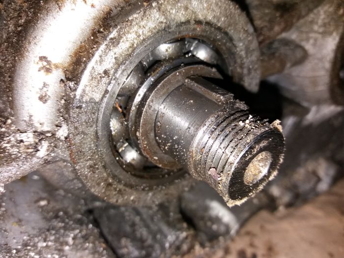

Sur le second moteur les carters sont HS mais je peux récupérer la boîte etc, ce fameux pignon est venue tout seul. Comment faire pour sortir le vilo car il y a une rondelle qui le bloque?

tu laisses l'écrou desserré en place, ça évite que le bazar décollé.   ;)

euhhh Kent, retire la clavette demi lune et la rondelle sortira fastoche....
Posté le 26-07-2017, à 21:31
Le truc c'est que j'arrive pas à retirer la clavette
Moto(s) : Ktm
Posté le 26-07-2017, à 22:23
J'ai réussi, merci
