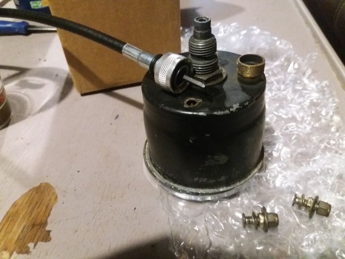

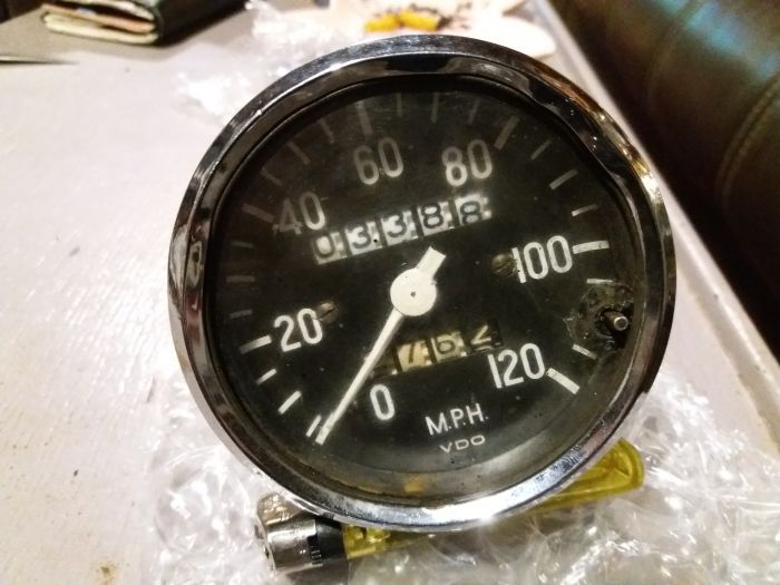

Je viens de recevoir mon compteur des Etats Unis, mais je me demande si c'est le bon modèle ? Bien-sûr il est en miles. Le soucis c'est que mon câble de chez DD a le filetage trop gros donc j'arrive pas à le fixer au compteur. Vous en pensez quoi ?

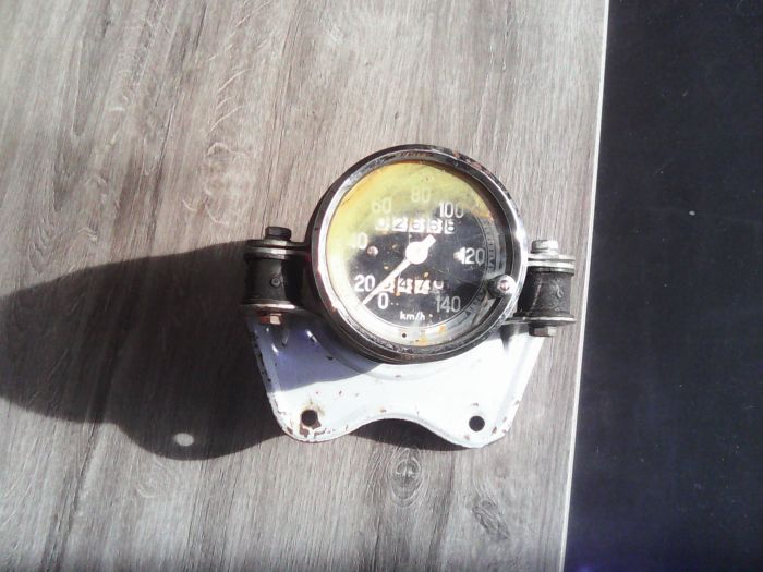

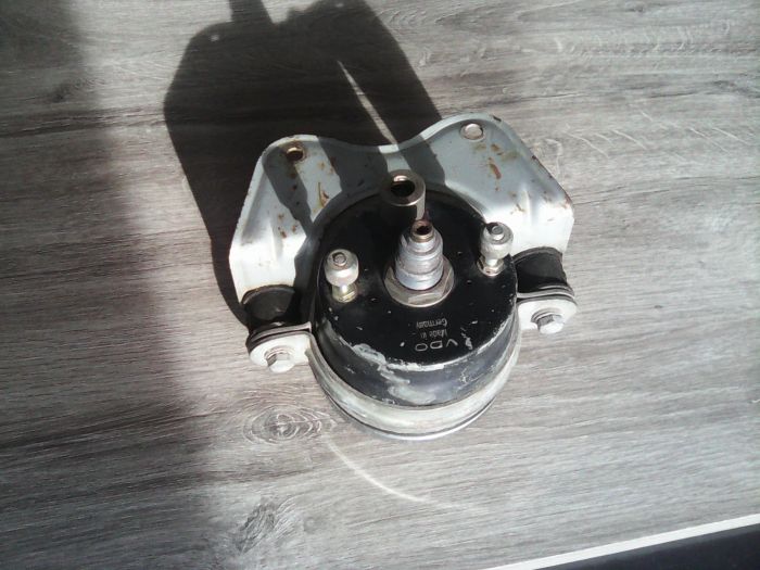

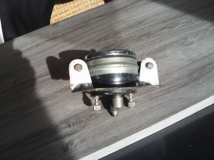

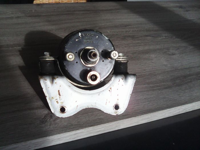

La version européenne.

Merci pour les photos. Un adaptateur avec les bons filetage est peut-être possible ? J'ai réussi à le démonter pour le restaurer, d'ailleurs c'est pas évident. J'ai commandé le support en Italie, il sera donc complet

Je l'ai payé 40€ venant des Etats Unis frais de ports compris. À merde j'avais pas vue le câble, Merci 👍 . 159€ + un support à 60€ chez otelli ça fait chéro le compteur
