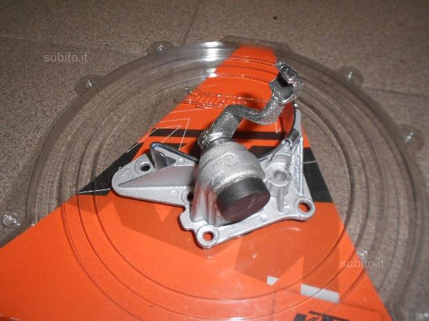

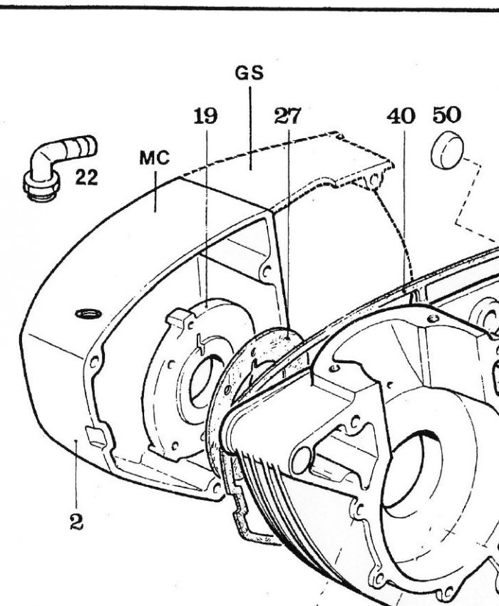

Je recherche la protection en acier qui ce trouve sur la partie courbé, où si vous avez des infos sur des refabrication?
Merci

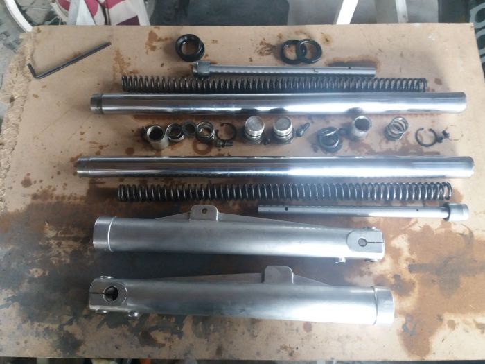

Démontage de la fourche ceriani 35. Bon état, les tubes ne sont pas piqués. J'ai rattrapé les griffes et impacts sur les fourreaux avec une brosse toile émeri papier de verre, reste le polissage à faire
Merci
Restauration KTM 250 GS 1975
J'en ai trouvé un neuf ( refabrication ) sur une bourse en Italie , mais je sais plus chez qui ... Tu as demandé chez Otelli ?
Merci
As tu une photo du montage stp? Il me semble que cette protection ce visse au niveau de la vis de fixation du carter d'allumage quand il est complet, non découpé.
Moto(s) : Ktm
Posté le 04-12-2017, à 19:39
Non , pas de photo , mais effectivement , c'est là qu'il se monte .
Faut parfois jouer un petit peu et le tordre pour que ça rentre pile -poil ...
Posté le 04-12-2017, à 21:06
Du coup avec un carter d'allumage encore entier il faut modifier la protection car on ne peut pas fixer les deux au même endroit.

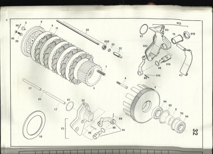

Juste pour aider un éclaté de pièces d'embrayage ktm dont tu cherches la pièce 47 tiré du catalogue de pièces détachées moteur de mai 1976.
Posté le 04-12-2017, à 22:34
Merci pour ton aide, ça confirme ce que je pense, carter allumage entier pas compatible avec cette protection. Bizarre quand même en 76 ils étaient encore entier.
Pas obligatoirement entier, puisque sur les part list, on a un dessin avec pointillé de découpe du carter.

Pratique courante à l'époque mais ils sortaient entier d'usine. Il devait bien avoir une protection mais laquelle ? Je vais quand même pas le découper après avoir survécu plus de 40 ans  😄

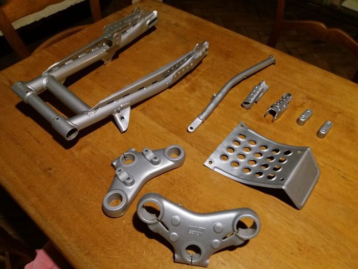

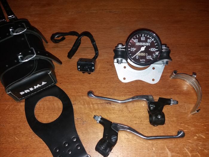

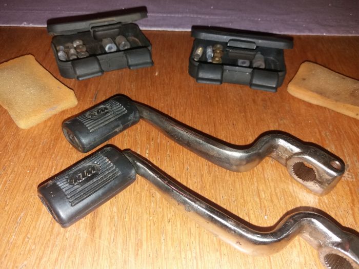

Posté le 21-12-2017, à 23:44

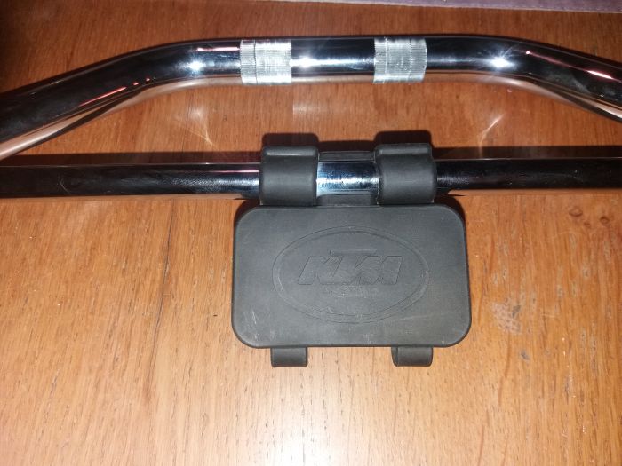

Je poste pas grand chose en ce moment car en attente des pièces en peinture. En attendant je vous fais part de quelques trouvailles intéressantes et une commande chez otelli.
À bientôt

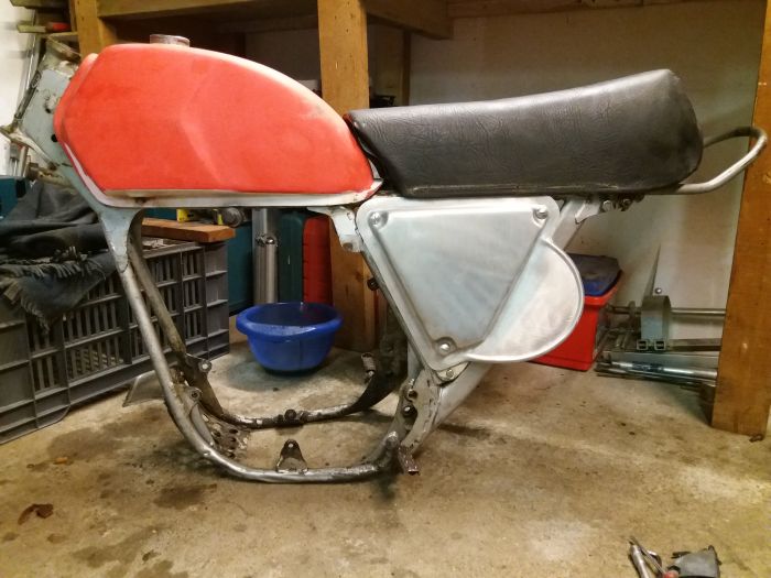

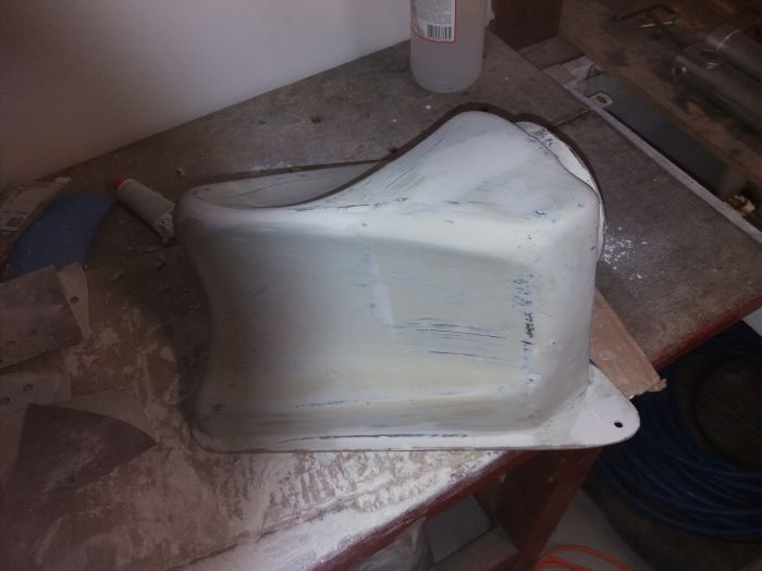

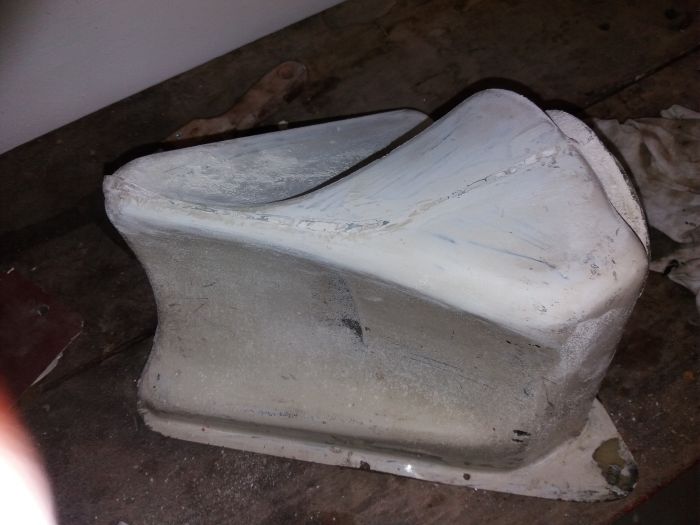

Posté le 24-12-2017, à 17:48

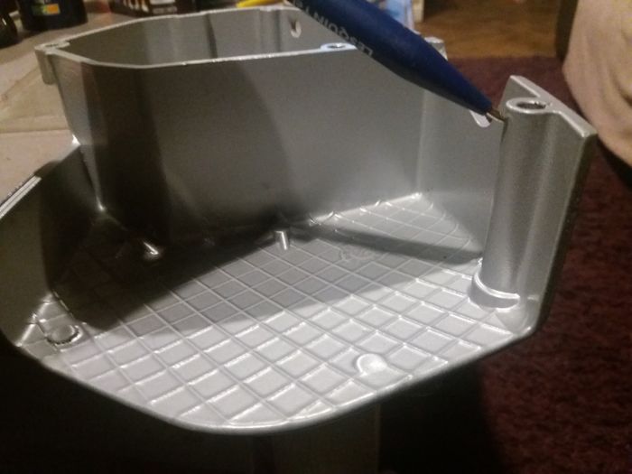

Aujourd'hui, ponçage et masticage de la boîte à air.
Ensuite perçage du cache latéral

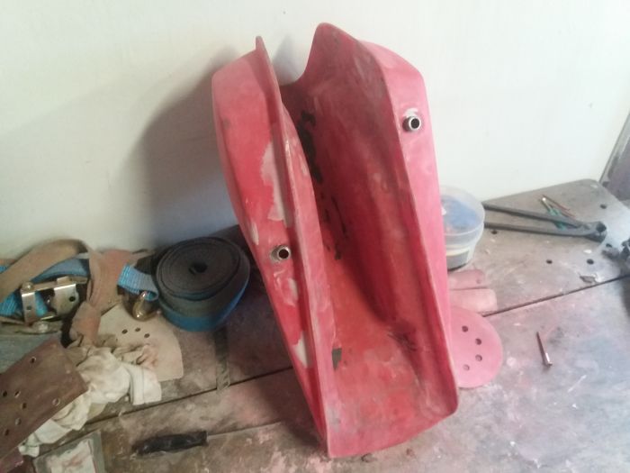

Posté le 31-12-2017, à 13:46

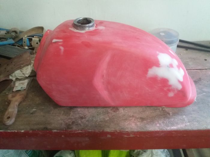

Préparation du réservoir pour peinture. Prochaine étape polyester liquide.
Test d'étanchéité OK.

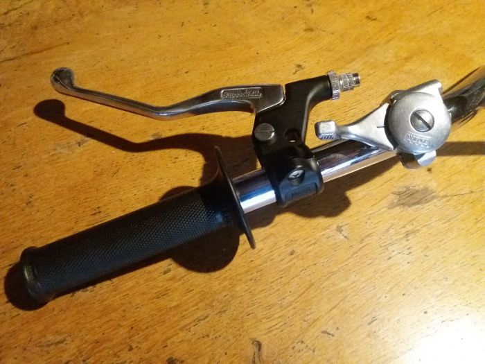

Posté le 31-12-2017, à 18:27

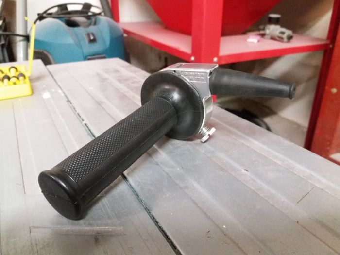

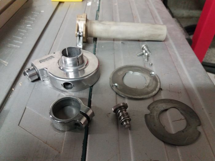

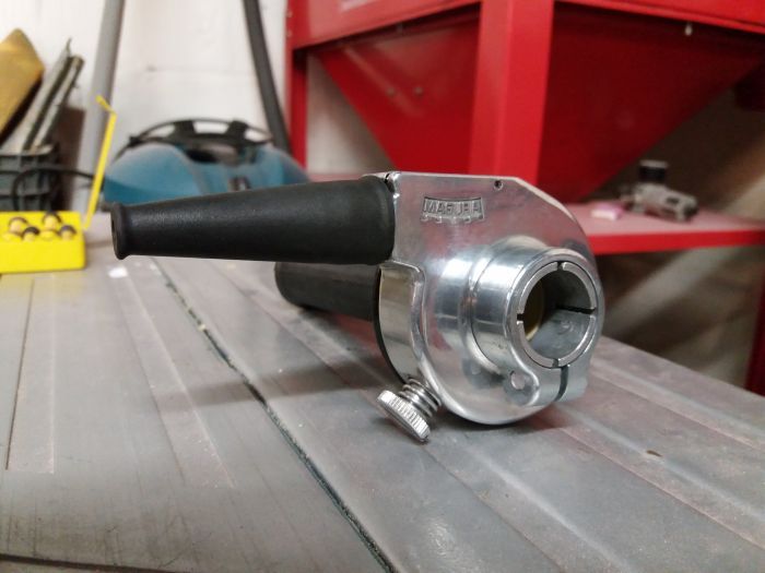

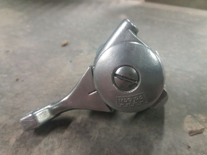

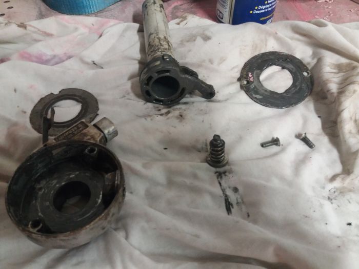

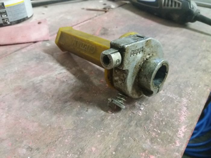

Poignée de gaz Magura

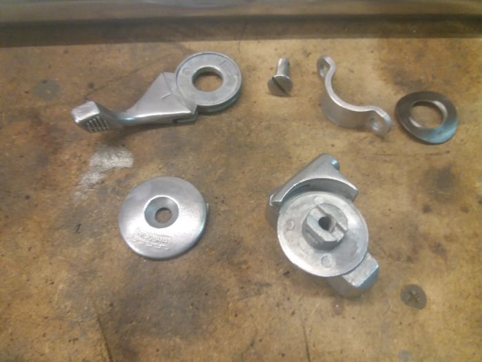

Posté le 31-12-2017, à 20:05

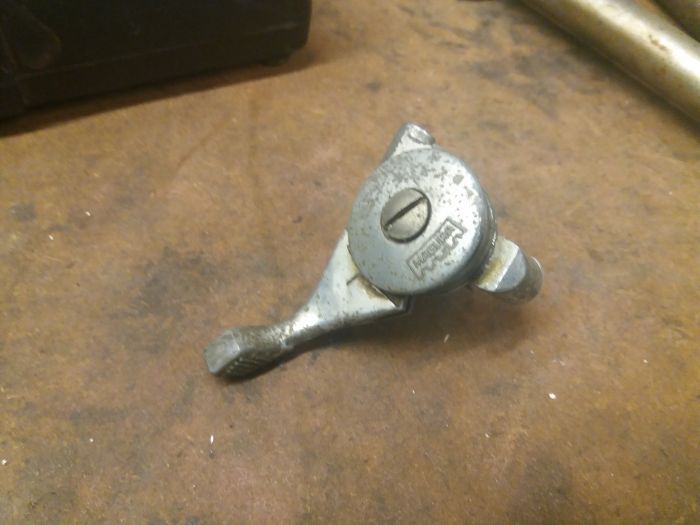

Commande de starter

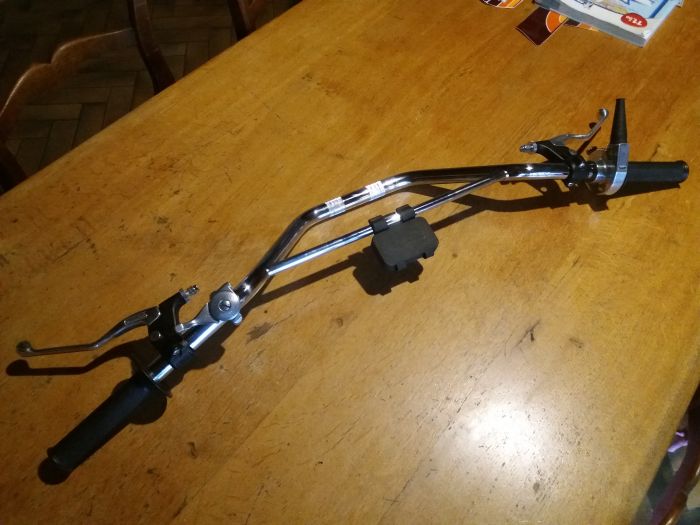

Posté le 01-01-2018, à 14:07
Une fois monté
Bonne et heureuse année à tous    😀

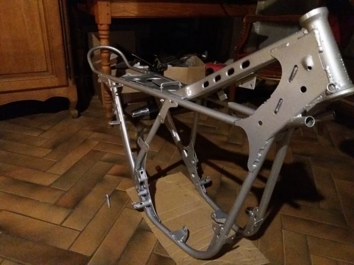

Posté le 01-03-2018, à 23:12
Retour de peinture
