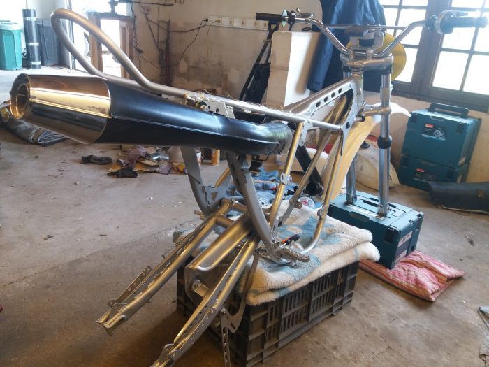

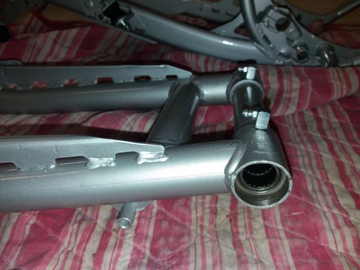

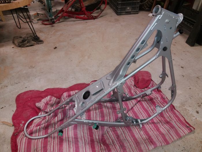

Mise en place des caoutchouc de cadre et silentbloc d'échappement. Nouvelles bagues à aiguilles et graisseurs sur le BO

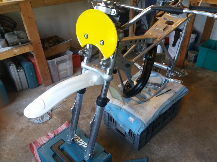

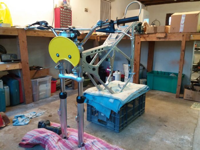

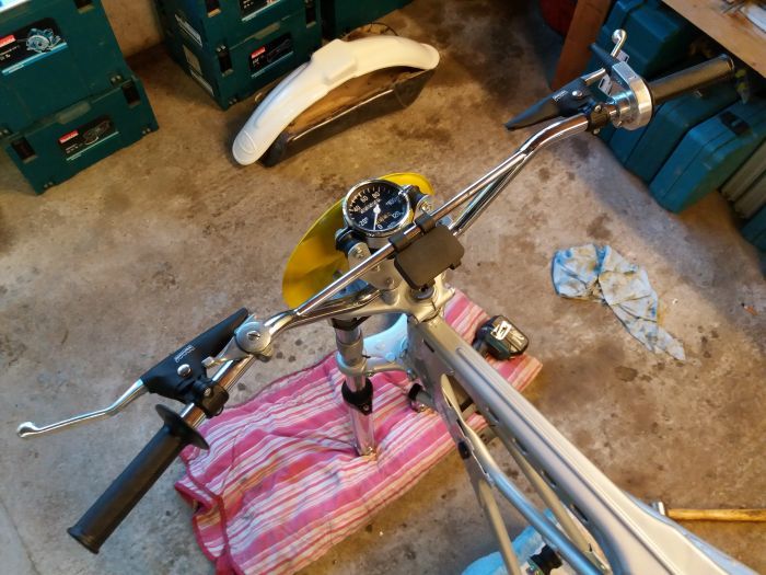

La fourche est en place

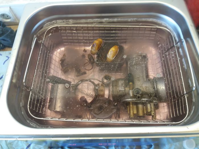

Ça avance..
Passage du carbu aux ultrason, montage du garde boue avant, montage du carter de chaîne, béquille.

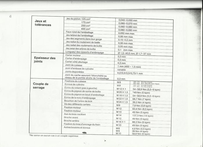

Je recherche un maximum de doc technique pour le moteur type 54, conseil de remontage, astuces etc. Si possible les couples de serrage si ils existent ?

Merci, j'ai trouvé l'eclaté moteur mais pas de couple de serrage.

Voilà ce que j'ai en couple de serrage moteur type 54.

Super merci, le principal est présent. Ça m'intéresse mais je ne suis pas de Paris.
