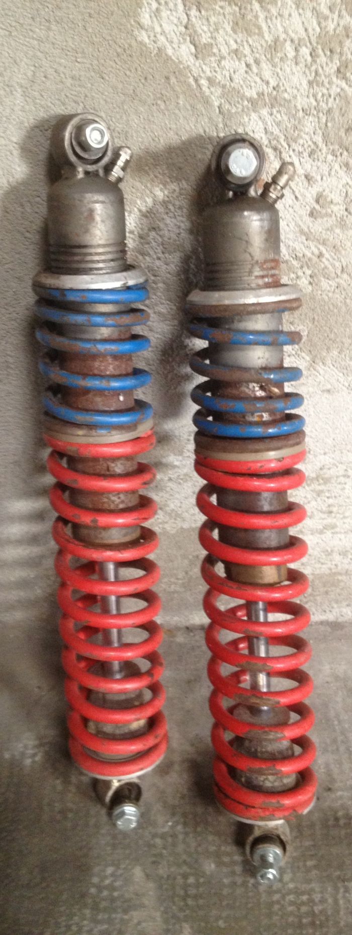

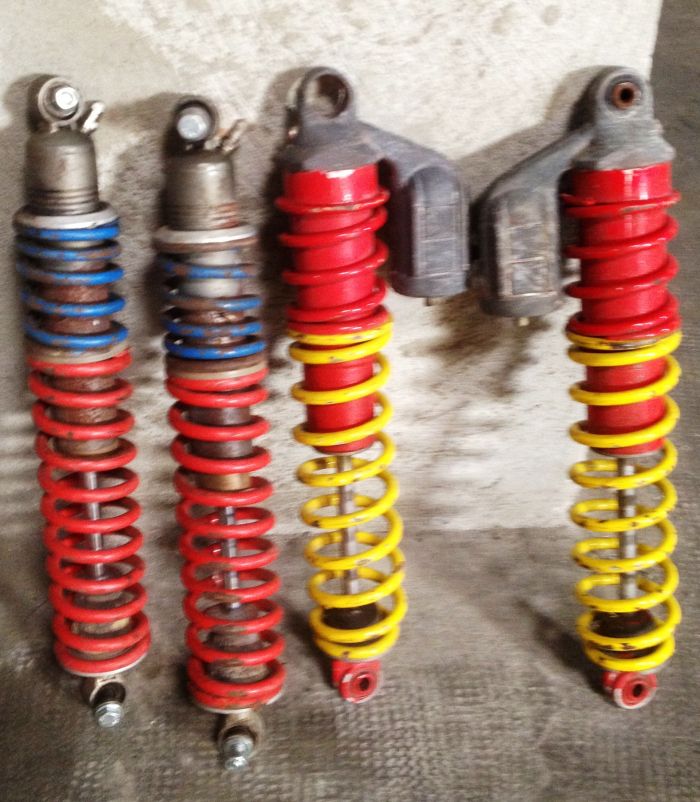

Amortos ce sera ça
Anatracollo versus KTM
ou bien  ça ou  ça ou hydrocross

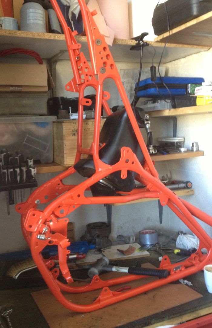

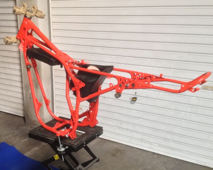

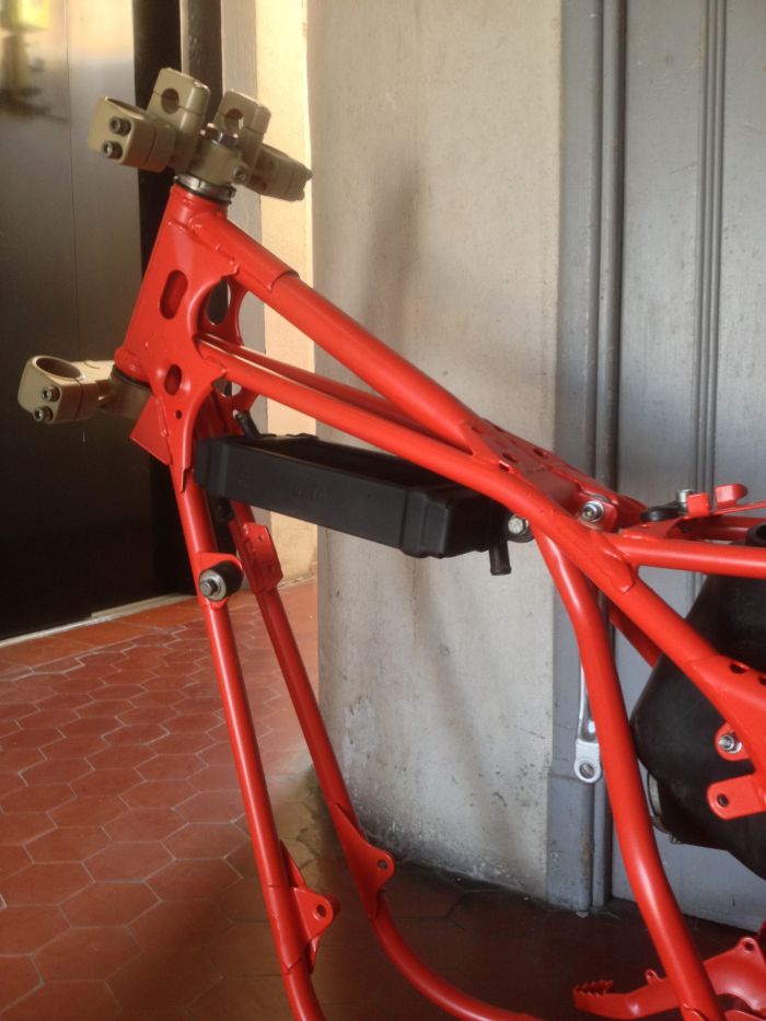

Une epoxy plus tard, début des hostilités
Mon atelier d'usine, l’établi 1200  x 700 en mm

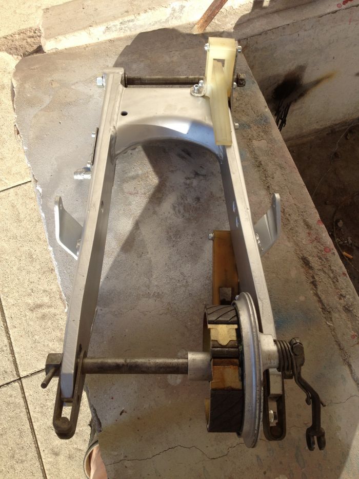

On continue, la ou le bat blesse

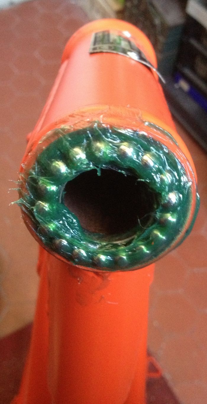

Des cuvettes chez 123Rou, il n'y en a plus
Plus que chez dédé

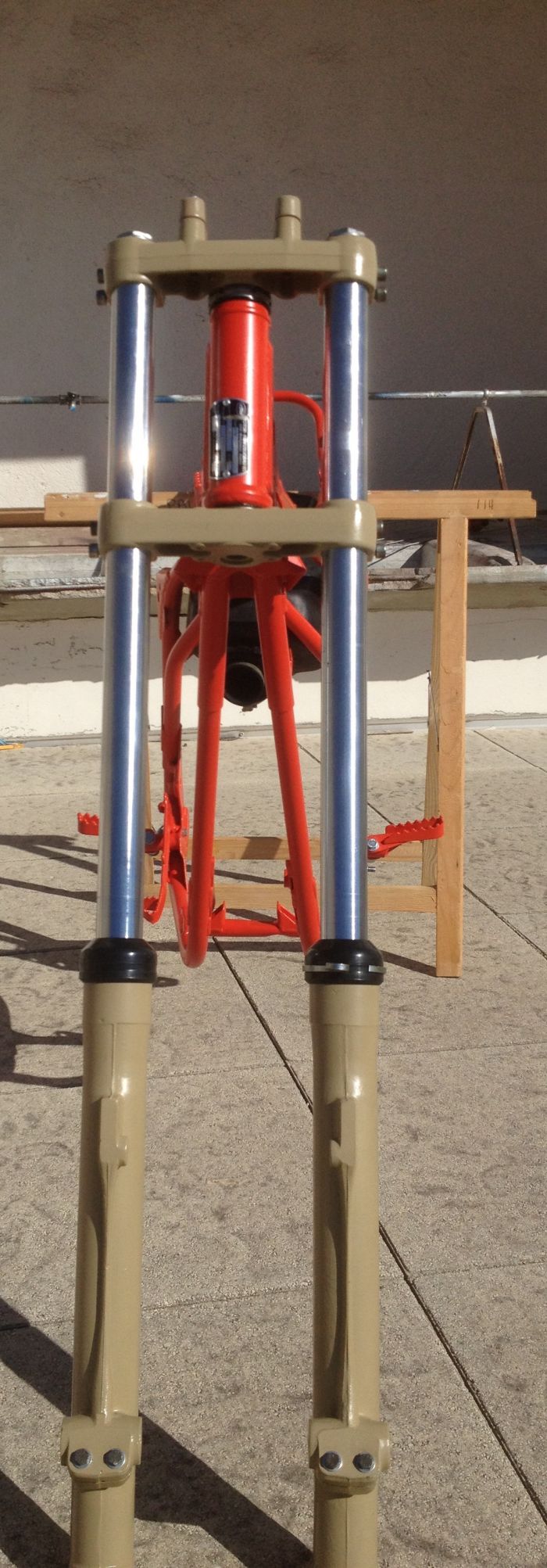

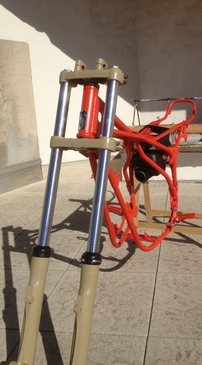

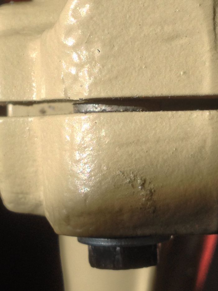

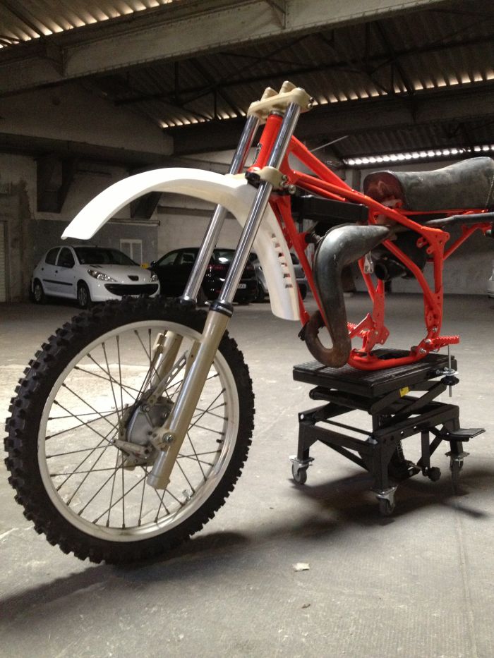

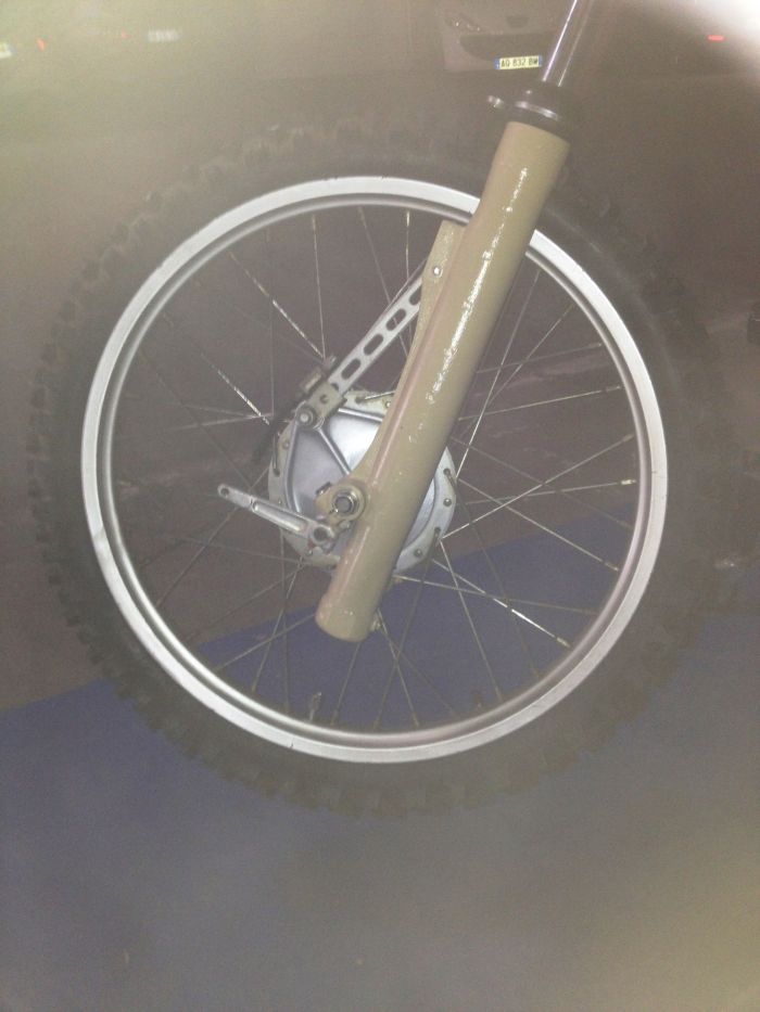

Pour la fourche j'ai glissé une rondelle entre les deux parties, pile poil l'épaisseur
On sait pas comment réagit le Mag avec le temps ni comment il a été manipulé

Salut,
les fox, j'y crois pas trop. Ce sera les marzocchi.

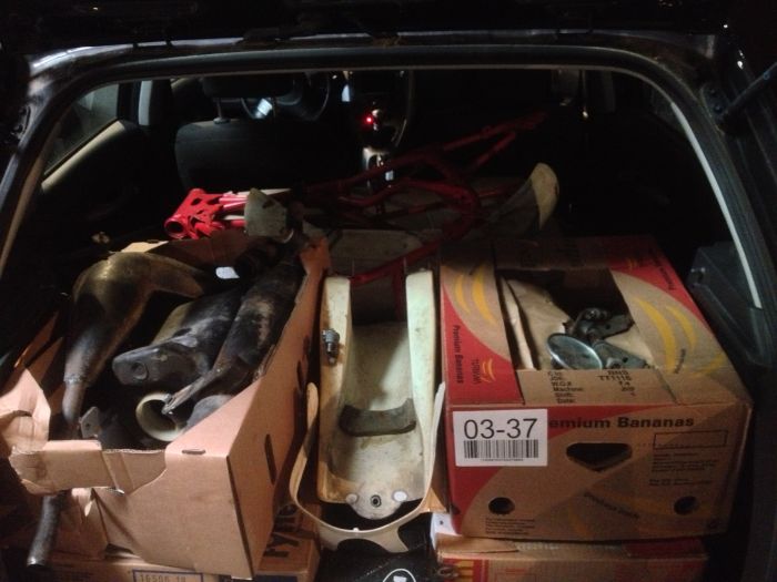

Mets nous les tofs des piéces lorsque tu l'as eu et dit nous en peu plus sur les circonstances d'un tel puzzle  : le proprio voulait-t il la restaurer .
n 'hésite pas a faire des pages  ;)
Posté le 15-07-2017, à 19:56
Je comprends peut être ta réconciliation.
Il y a des beaux posts mais sans images, dommage.
Je vais essayer de le faire vivre comme celui de ma 84.
Cette moto elle était démontée depuis un bail, puis le gars a finalement renoncé et l'a mise en vente.
Vendue avec de la pièce + la RTM et un cylindre en coté origine + piston première cote. Réalésage en cours
J'ai été super bien accueilli, soit dit en passant.
Comme tu l'as vue sur la photo du BC elle a été, juste transvasée dans des cartons.

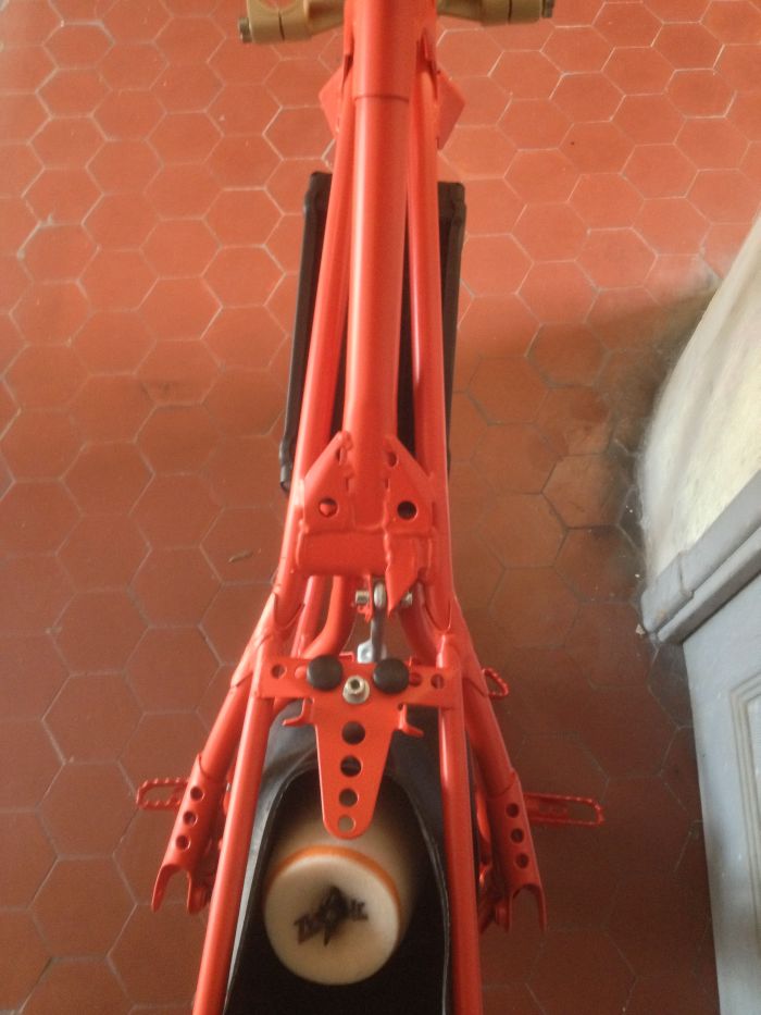

tes caoutchoucs sont OK . Il te faudrat la plaque transluçide de protection qui se positionne devant la BA  , et je me souviens aussi des rondelles d'origines noires ( plastique ) sur chaque vis de la BA afin de rattrapper le jeu entre la patte et celle-çi .
Posté le 16-07-2017, à 12:05
La plaque devant la BA je l'ai
Les rondelles caoutchouc je les ai vues dans mon bazar

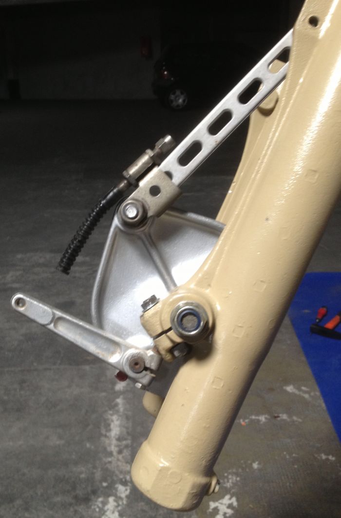

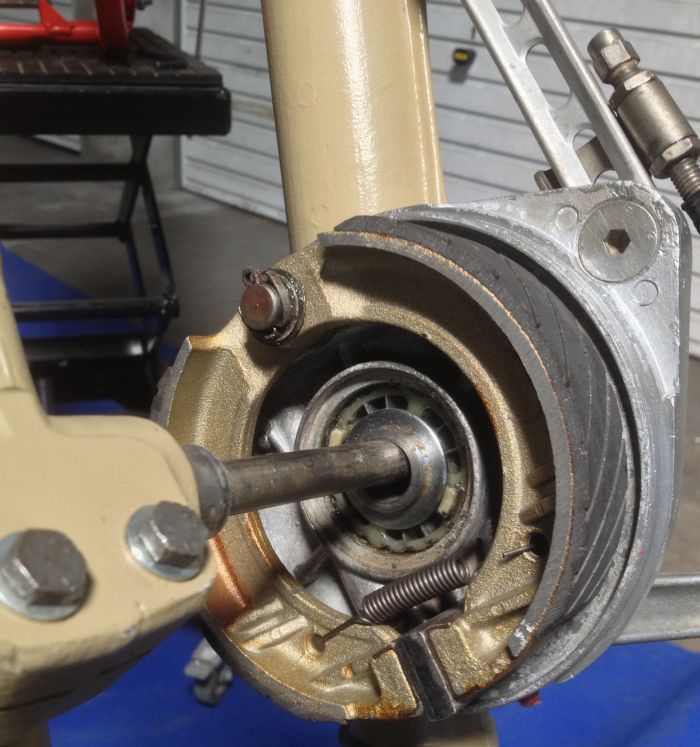

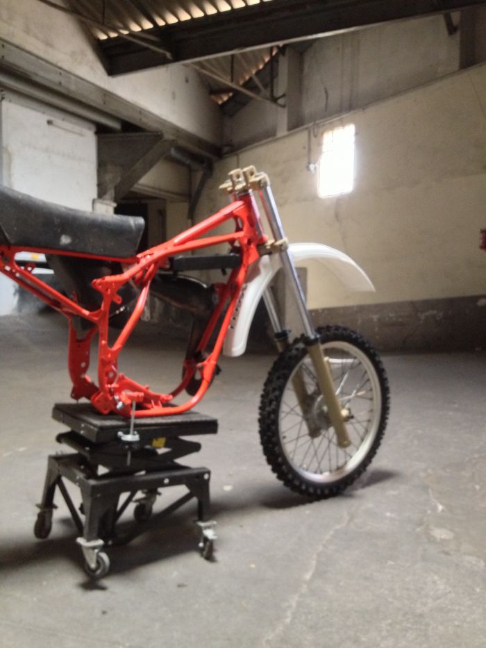

Petite avancée du jour

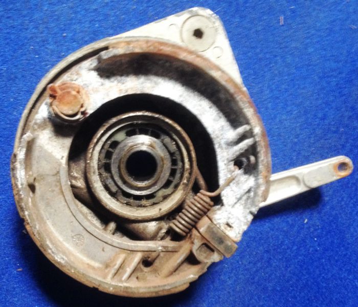

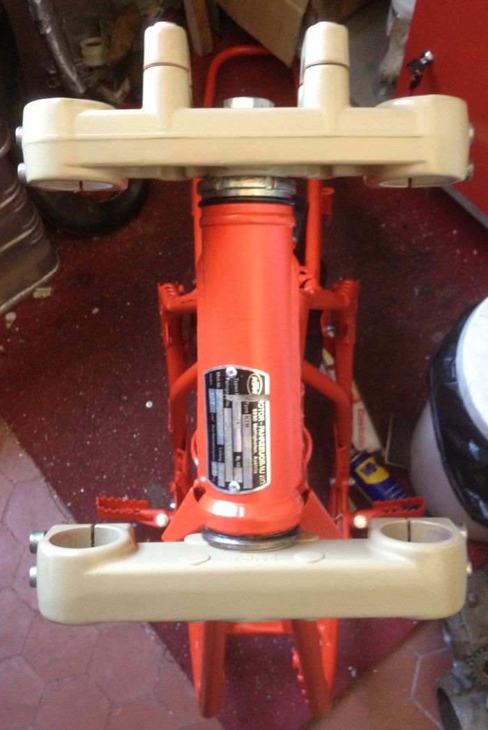

Avant après de la flasque avant 🤬  🤬  🤬  🤬 de magnésium
J'ai vu la flasque n'est pas centée sur l'axe, le centrage est porté par le moyeu
Une petite dernière

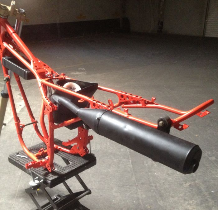

Il a été raccourci, je ne sais.
Bon app
Posté le 16-07-2017, à 12:59
jolie cette couleur sur la fourche  👍
le reste c'est bio !  😎
Posté le 16-07-2017, à 13:30
Le silençieux d'origine est lourd et long comme une cheminée d'usine .....ce qui explique la monte d'un ovale d'époque sur la mienne ,même si le moteur avait un comportementplus pointue . Sinon tu peux adapter l'élément double des 81 (tole et alu ) comme A .Marinoni et vu que tu as déja sa couleur de fourche cela serait trés "class" ,mais c'est compliqué a trouver' ;
Dernier truc -mais tu dois le savoir - les pontets de fourche sont montés avec un déport ceçi certainement en raison de la plaque-phare  et du compteur . Compteur un peu ch..... a installer vu le vase d'expansion ,Platine haute obligatoire et renvoie de cable coudé spéçial italienne de route ...ou alors il part un peu sur le coté gauche  🤭  🤭  🤭

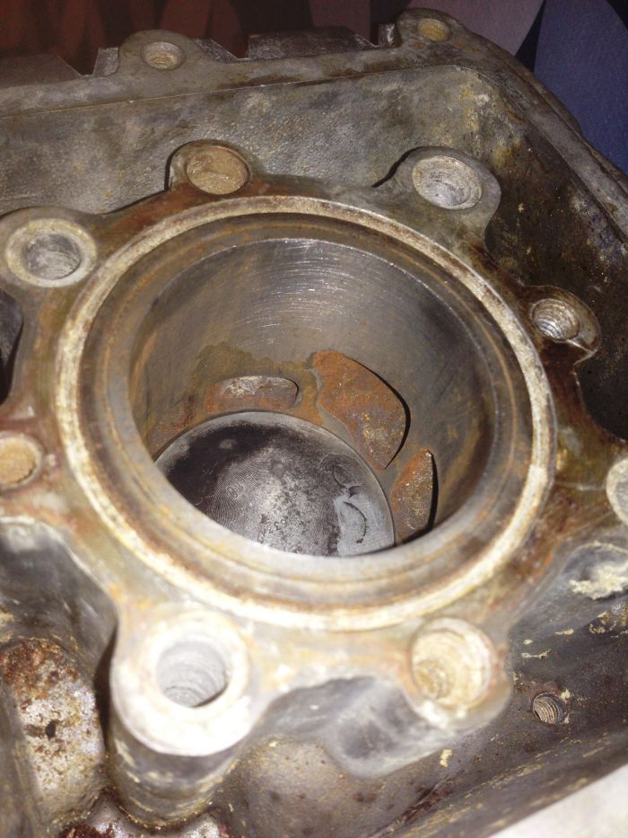

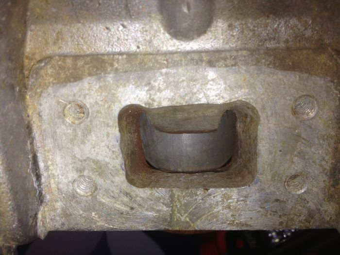

Un piston au point mort bas, ballot vous me direz
L'admission principale commence à s'ouvrir, au passage remarquez la qualité d'usinage

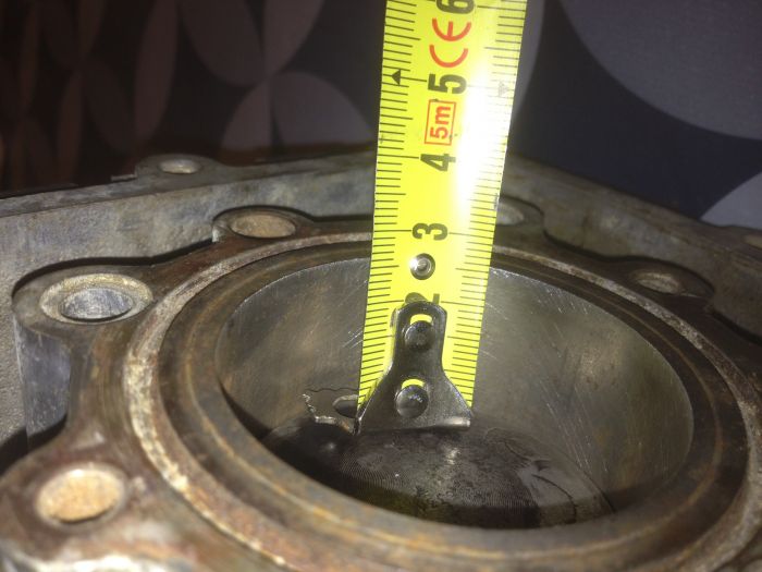

Et là ou le bat blesse, le piston pour découvrir l'admission principale a déjà parcouru 30 mm de course,
avec le mètre il ne reste que 24 mm de course
J'ai un doute sur le rendement de l'admission annexe, les butées de clapets ne sont ouvertes que de 6 mm dixit la rtm
Et en plus j'y ai vu des escaliers donc, partie de dremel en vue
Phil si tu passes dans le coin avis bienvenu, vous y faisiez quoi sur celles du team
Sinon quand mon cylindre revient du réalésage, diagramme on y verra plus clair
