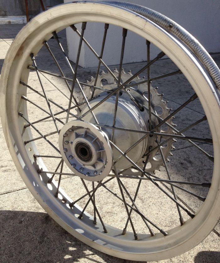

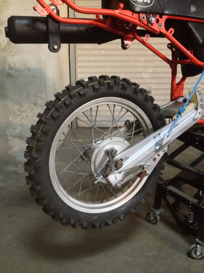

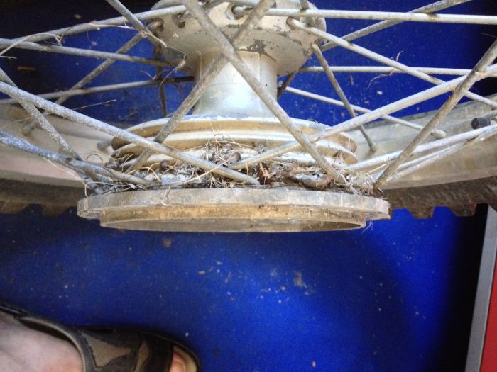

Débarrassé la roue AR d'un Trelleborg millésimé, un vrai bonheur
Y a du taf

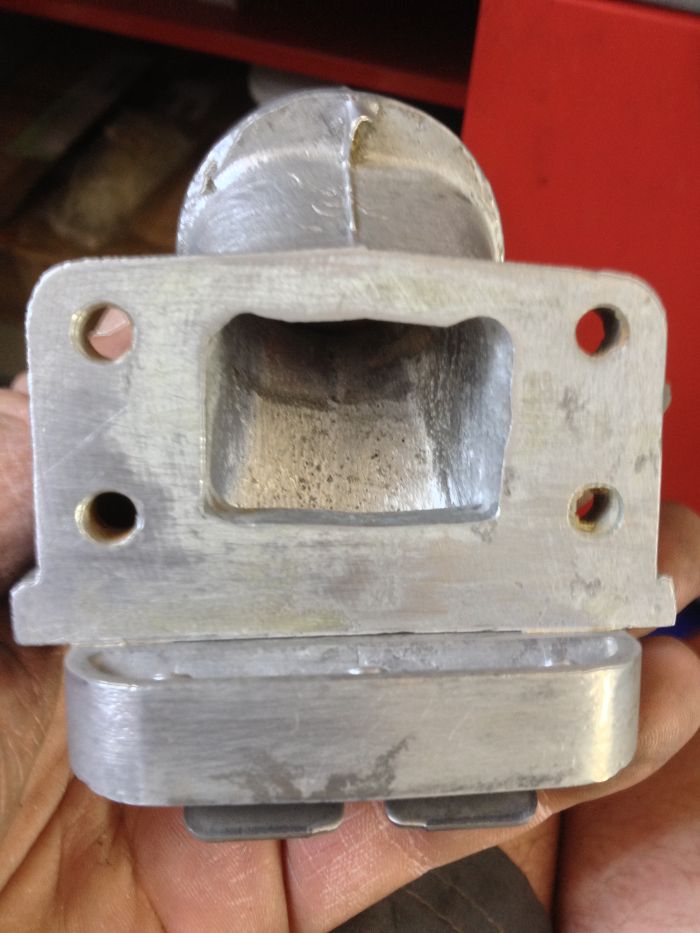

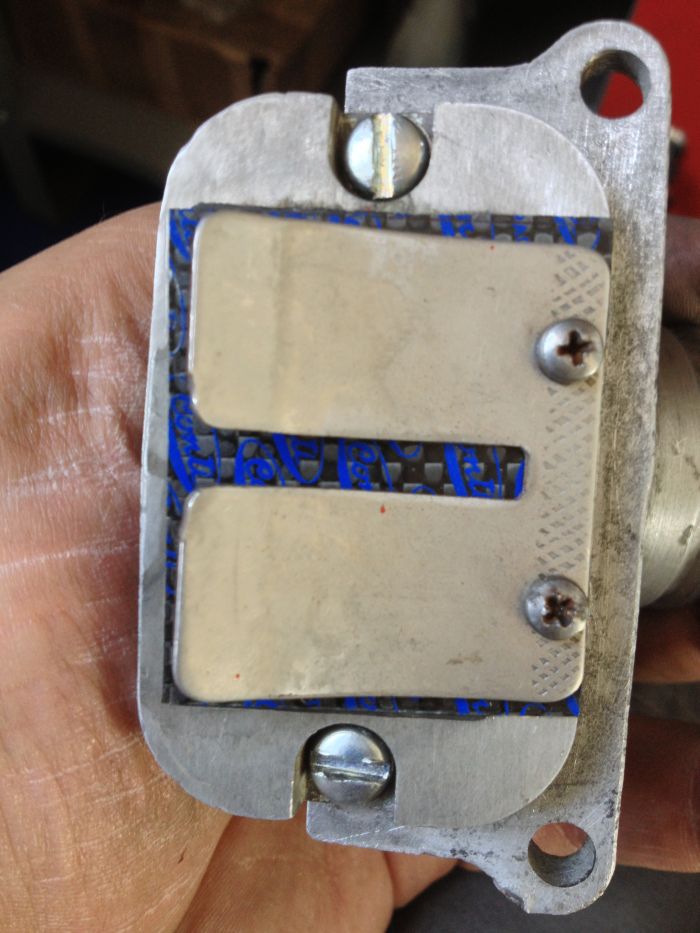

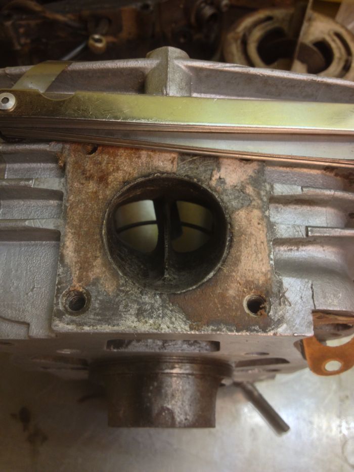

La boite a clapets toute nettoyée, ajustée au porte clapet
Anatracollo versus KTM
clapet carbone 0.35 au lieu de 0.6

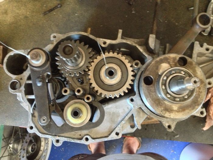

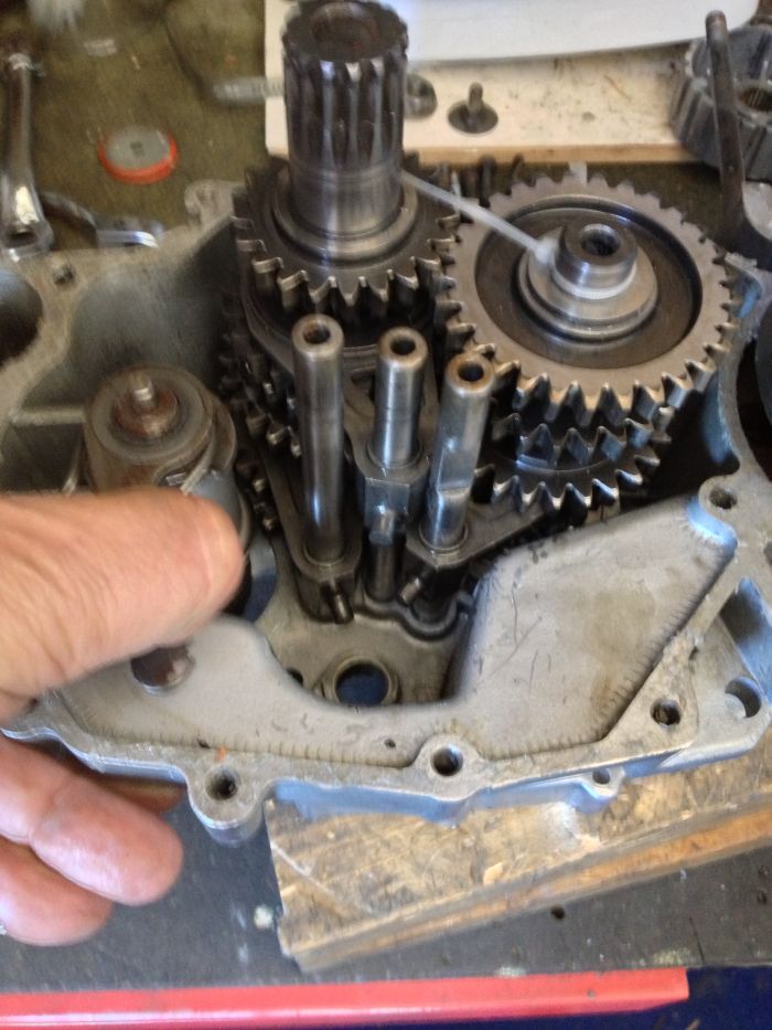

Une photo des fourchettes, pour ma mémoire de poisson rouge

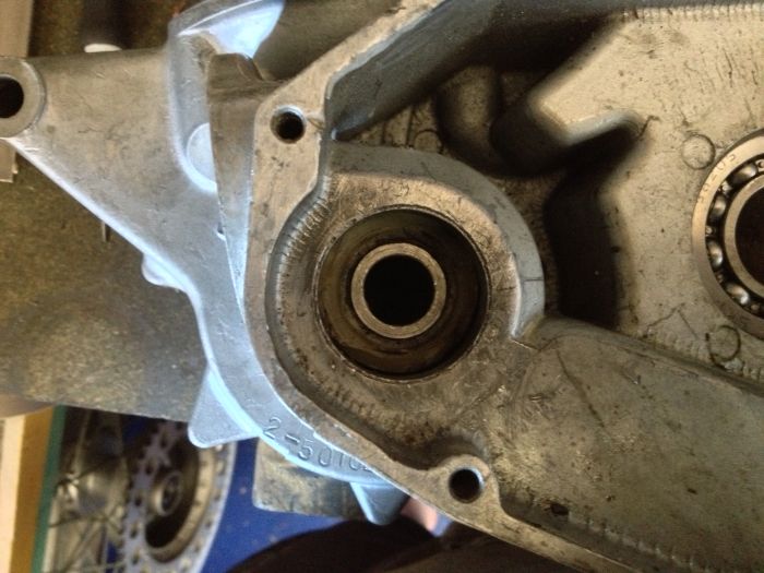

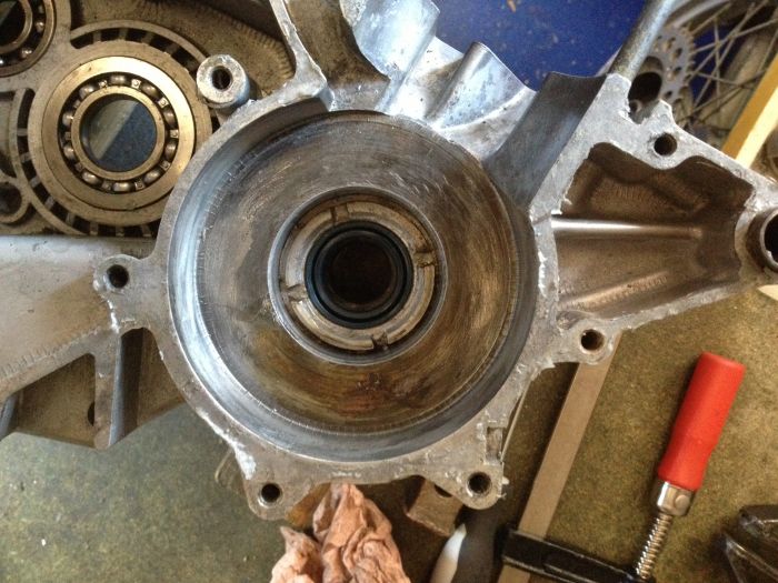

Et voila ou ça craint du q
Le porte joint en alu, est vissé dans le carter en magnésium
Derrière au fond le pignon en plastique de la pompe à eau
Lui même emmanché par une douille à dents de souris sur le diamètre extérieur
Calé par le roulement externe coté transmission
Donc n'ayant pas de clé en croix, je n'ai pas touché
C'est au moment ou tu remets en place le vilo que tout se recentre sur le vilo,
le serrage de la transmission primaire bloque le pignon en rotation
Simple non
Quand j'ai sorti le vilo, pas des M25, çà doit être des 6305
Ils sont restés sur les soies de vilo
Normal ???????

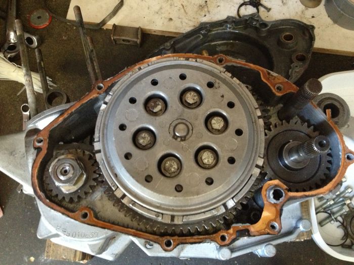

Posté le 07-09-2017, à 17:05

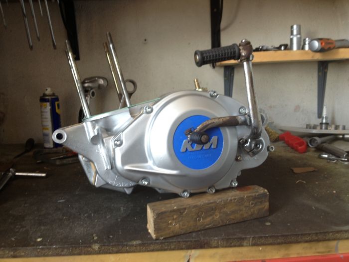

Après un bon nettoyage du tout

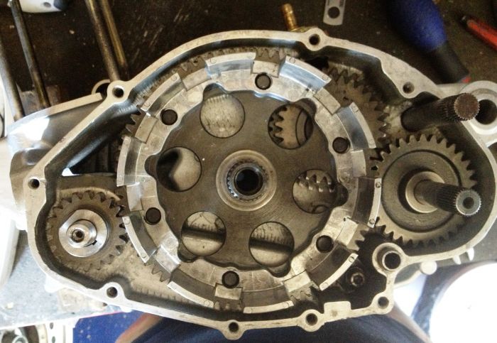

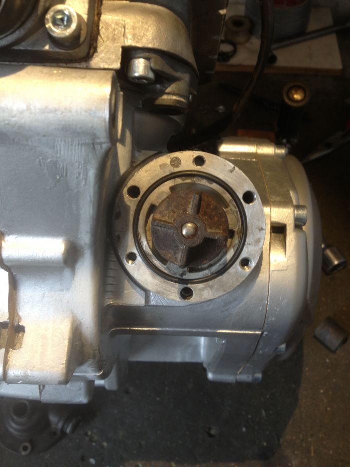

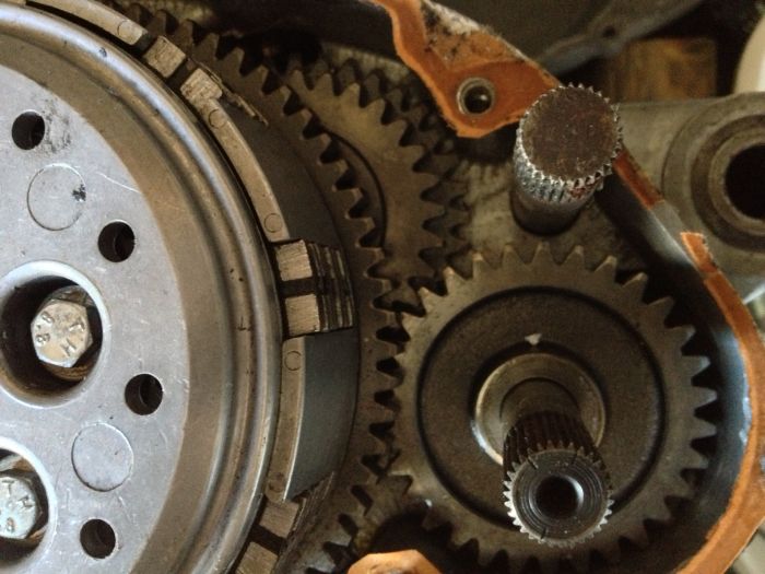

Embrayage velu, c'est la vieille version à quatre pétales :cry:  :cry:  :cry:

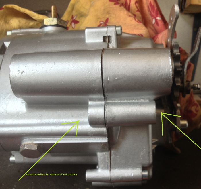

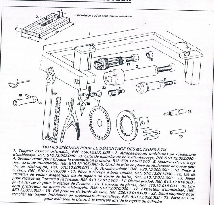

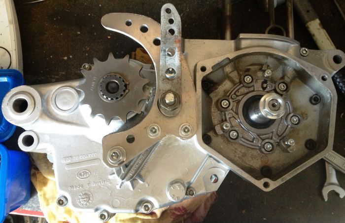

Entre les deux flèches qu'est ce qu’il doit y avoir?????
Ce n'est quand même pas le BO qui serre les carters smiley09  smiley09
Posté le 07-09-2017, à 22:02
Me souvient plus ,mais a tout hasard ce ne serait pas pour le boulon de 8 mm nqui fait office d'axe pour la roulette de chaine ?
Posté le 08-09-2017, à 11:16
non , il n'y a rien c'est juste pour le mettre sur le support d'établi  🙂

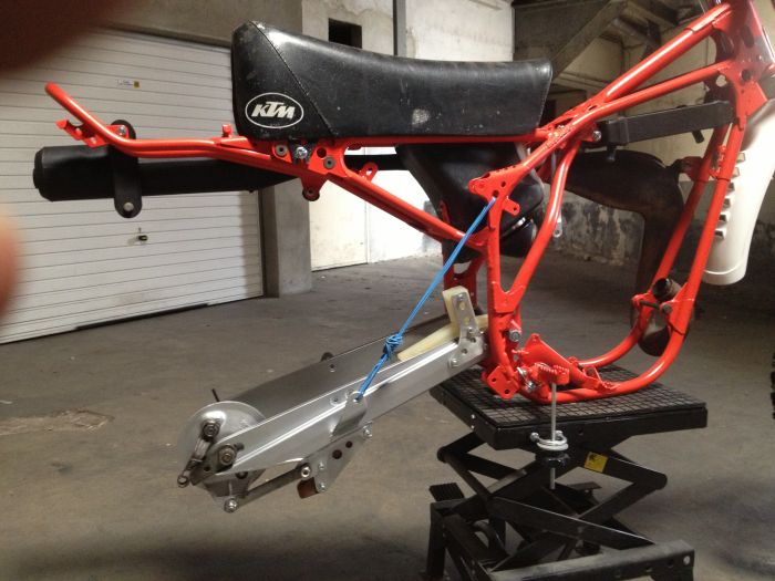

C'est pas le tout, j'ai un peu avancé

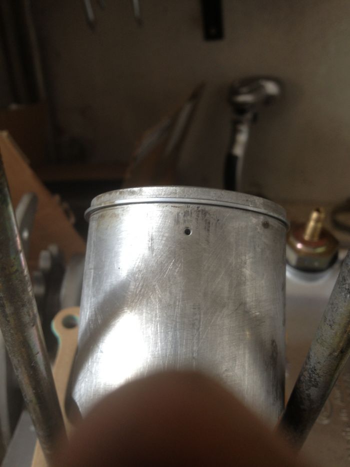

En passant j'y ai fait les diagrammes
Echap 200°
Trans   135°
Adm     155° manque 15° a l'admission et le moteur ne serait pas pointu, prochaine ouverture le piston y ramasse sa race.

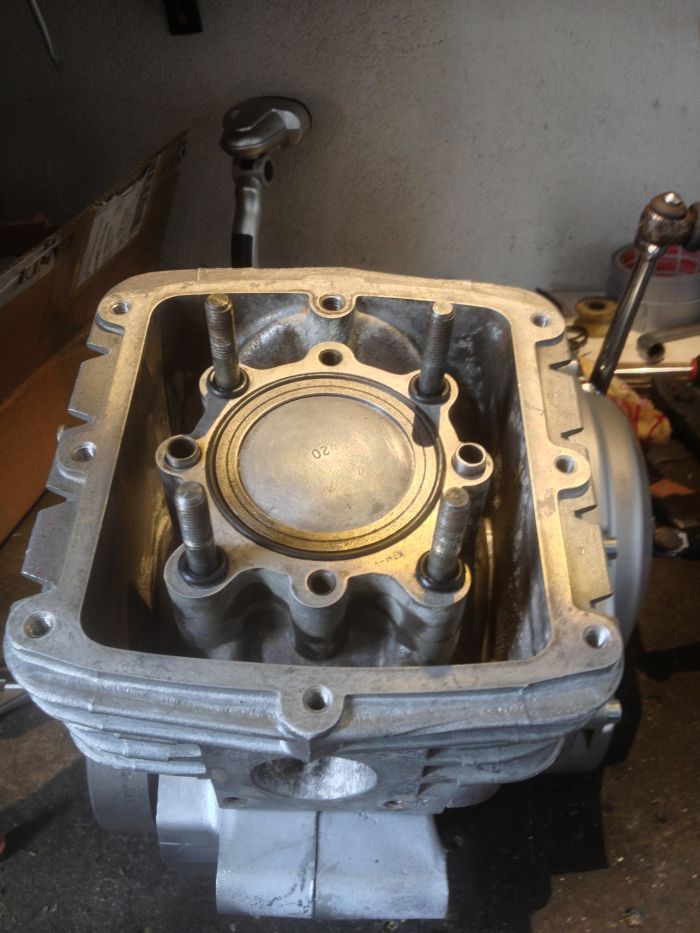

Un petit trou plus tard
La cote X j'ai visé 0.9 pour ne pas détonner
Pour ceux qui ont la RTM, RVC 15.5 à 1 du temps de l'essence plombée.
Même en visant 0.9 ça comprime

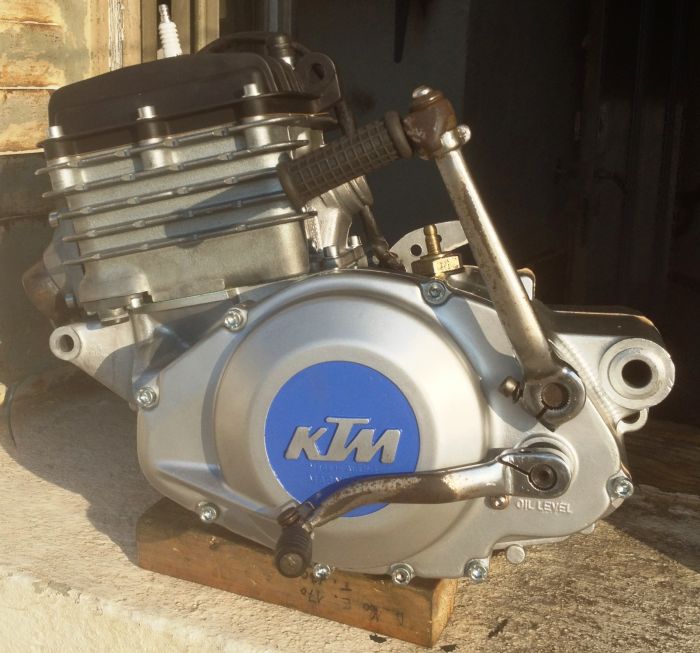

Et full fini
Posté le 23-09-2017, à 19:47
sympa la culasse noire  👍
allumage cramé  🤬
j'en ai deux a faire  😎  je vais copier  👍
Posté le 24-09-2017, à 13:36
Il est beau   🙂
Va démarrer au premier coup de kick  👍
Posté le 24-09-2017, à 13:58

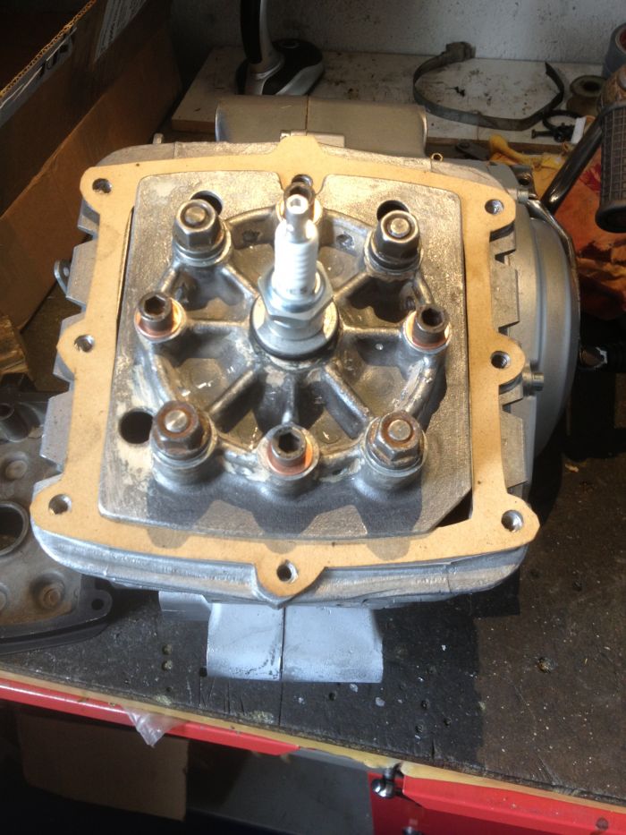

Z 'attention a la culasse lorsque tu mettra le moteur dans le cadre : le boulonnage  du bas moteur a tendance a faire suinter la culasse ( vécue est-il nécéssaire de le préçiser ?......)
Posté le 24-09-2017, à 18:55
Çà fait juste peur à lire

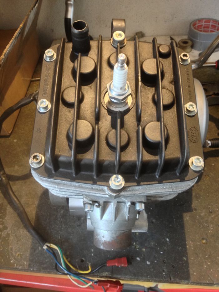

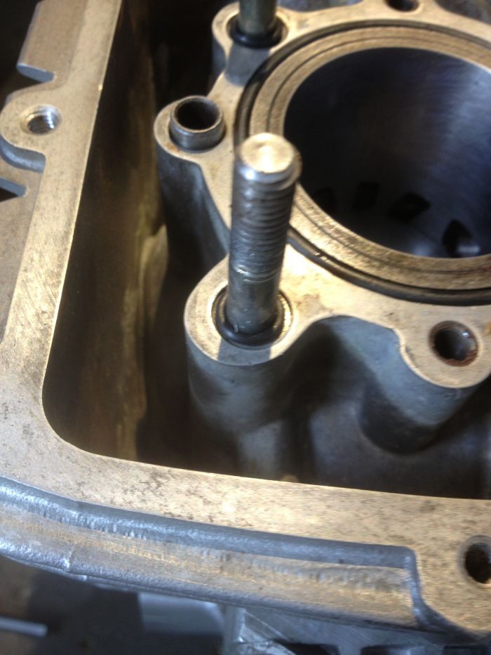

Entre cylindre et couvre culasse, j'ai fabriqué un joint papier
Grace aux photos de démontage a Doudou, j'ai corrigé mes caguades
Avec les grois joints en bas culasse insérable, je sais j'ai testé 🤬  🤬  🤬

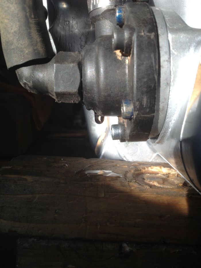

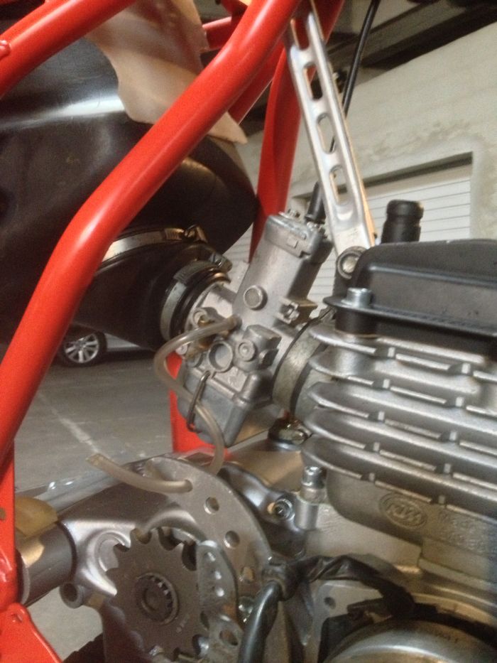

J'y ai monté la pompe à eau, meffi aux longueurs de vis, celle du bas qui serre la pompe sur le carter moteur
ET çà suinte au raccord d'aspiration
A cette époque le goutte à goutte pour le jardin n' était pas encore rentré dans les moeurs 😳  😳
Heureusement le témoin de fuite est pour l'instant sec, je verrai dans deux jours avec le poids d'eau.

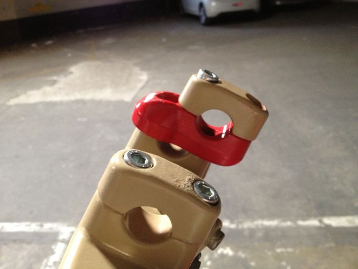

Merci JP
je les ai retrouvés

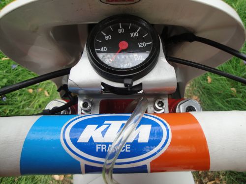

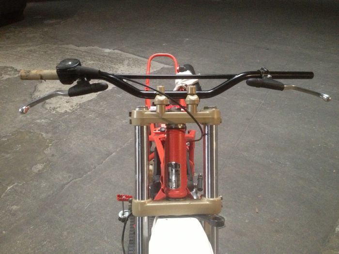

je prends en cours de route désolé ...
ça sert à décaler le guidon pour le radia ?
Moto(s) : des mobs
c'est raccord vissé plastique sur plastique ?
GEB a ce qu'il te faut
www.plomberie-pro.com/Catalogue/plomberie/...
lien pour exemple , c'est moins cher en pharmacie
Moto(s) : des mobs

C 'est pas des vis noires et les rondelles en cuivre pour la culasse ?......
Pour le montage du moteur dans le cadre veille surtout  a ce que le poids  du moteur  ne tire pas sur la culasse  ,pas plus   ;)
En ce qui concerne le raccord plastique  préfére le téflon a la pate a joint , mais il est rare -si tu le visse bien malgrés le fait que tu ne puisse le visser en tatalité en raison du cadre - qu'il y ai une fuite a cet endroit  c'est hélas souvent par le grain de la pompe a eau  en raison du joint type "cyclam " .

Pépé le minot a écrit :
Merci JP
je les ai retrouvés
pour le compteur aussi ,mais avant tout pour la position de conduite .

Vis noires M7 x 40 avec joint cuivre pour la culasse
Pour le couvre culasse , M6 zinguée, rondelle le trou est débouchant
Mimi, je n’ai pas fait le lien avec la pharmacie smiley09  smiley09

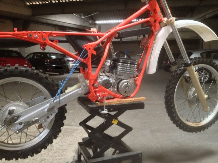

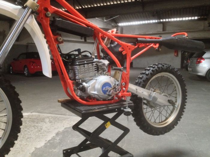

Un petit peu plus
Tout s'est mis en place correctement, rien en tension

bricolage , GEB est présent
www.leroymerlin.fr/v3/p/produits/pate-d-et...
www.leroymerlin.fr/v3/p/produits/resine-d-...
lire la notice pour le produit démontable facilement

Posté le 30-09-2017, à 17:42

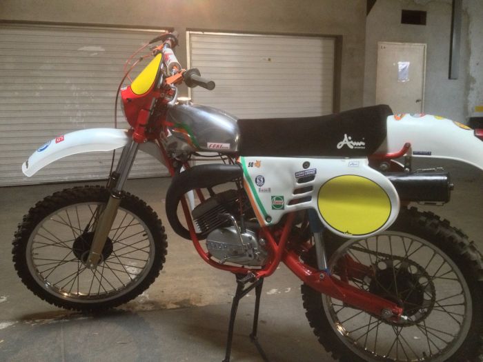

Petite avancée
Et j'en ai profité pour faire craquer le pisse feu
P........ c'est bon
Epicétou

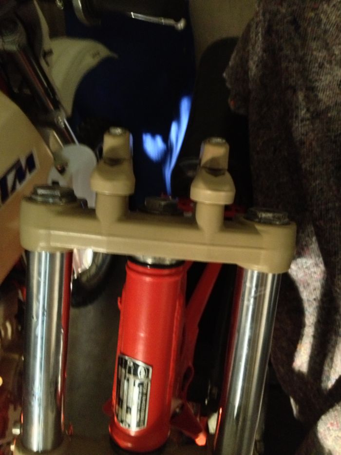

Posté le 01-10-2017, à 12:27
Les couvres-leviers DOMINO pourquoi pas , mais tu trouves les magura a pas chers ....
Il fut une époque ou je les fabriquais ( avec marquage en taille mini hyper C...... a faire )  j'en ai vendu mais vu le boulot même si j'appréçie le hand made  j'ai vite arrété  :(
