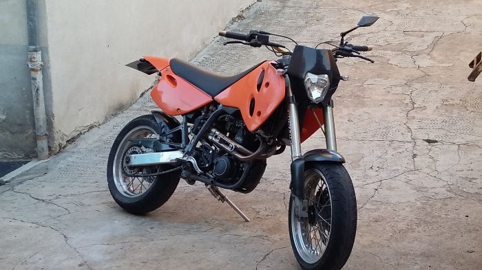

voila la belle et dernière en date

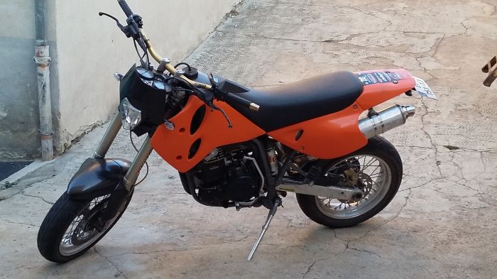

Posté le 29-09-2017, à 19:27
huile fourche 620 lc4

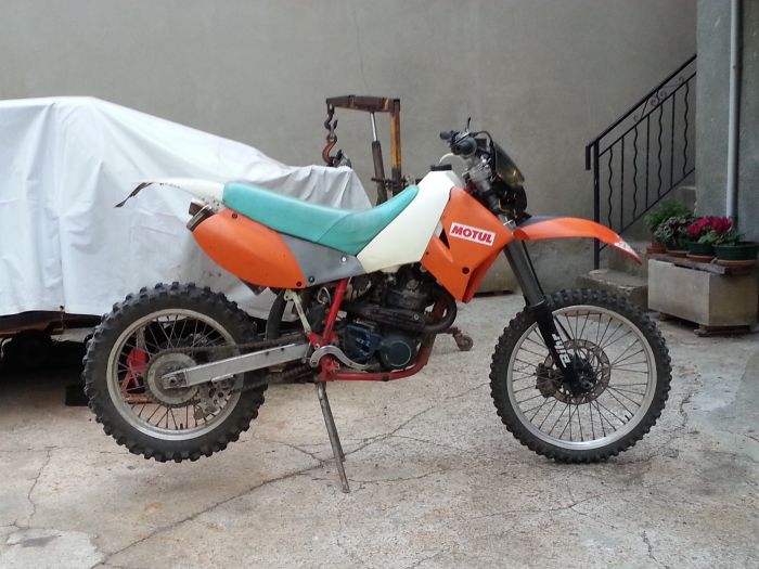

celle-ci est un  er 600 lc4 gs enduro année 91
légèrement modifié pour que cela ressemble à quelque chose ave
c des carénages de 640 un peu découpé et chauffer pour "adapter"

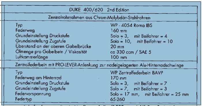

Pour mon 620  de 1997, la doc donne 800 ml par bras également ... SAE 5, mais il y a eu plein de versions de ces fourches... par contre 330 ml parait vraiement peu ..

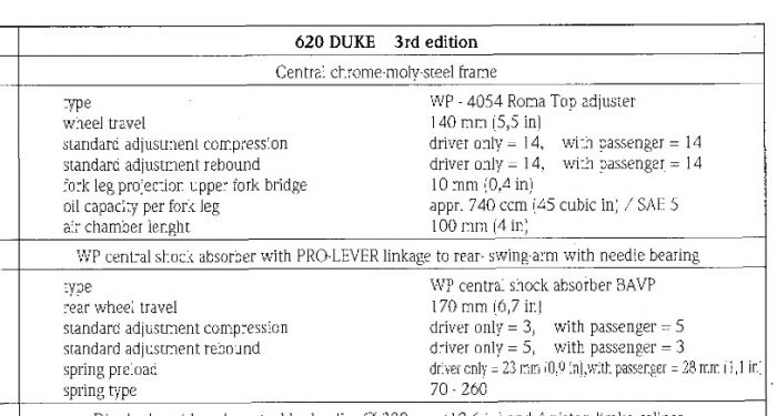

Posté le 02-10-2017, à 17:18
Une autre doc ... et une quantité plus en rapport avec votre expérience.
Par contre, chambre d'air identique, 100mm. En soit, c'est la valeur la plus importante à connaitre.
