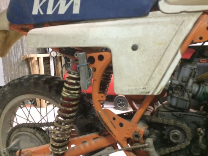

voici quelques photos.
Moto(s) : ktm 125 gs 1977

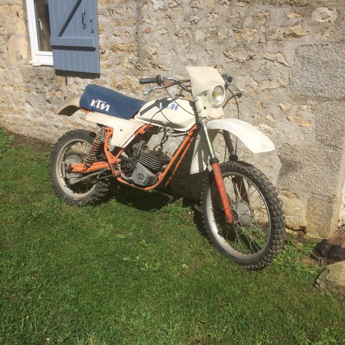

Posté le 18-09-2017, à 21:04
125 ktm gs 1977
125 ktm gs 1977

les plastiques des cotés ne sont pas d origine les supports ont été déplacés .
je suis a la recherche des originaux.

M'en douté que c'était celle là. Elle est restée un moment sur leboncoin. Malheureusement il n'y a plus grand chose d'origine mais avec de la patience rien d'impossible.
Moto(s) : Ktm
Posté le 18-09-2017, à 23:23
A vu de nez les plastiques, plaque phare, roue avant, cylindre, tirant de flasque arrière, amortisseurs ne sont pas d'origine. Quel est le numéro moteur ? Il ce trouve côté droit entre le cylindre et le carter d'allumage.

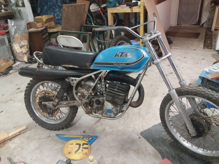

Voici la mienne qui est complète et  d'origine, juste quelques bricoles qui sont démontées.
125 ktm gs 1977
Moto(s) : Ktm
Posté le 18-09-2017, à 23:31
la première mise en circulation est avril 1977, j'ai pu voir sur internet que ce modèle est sorti aussi avec le cadre orange .
Le cadre à toujours été gris, le orange à commencé en 78

C'est un très bon point que le moteur est de 77,  tu peux comparer avec le numéro sur la plaque constructeur pour savoir si c'est celui d'origine. Ton cylindre est de 79, le 77 a le marquage 125 KTM sur le côté. Le plus difficile à trouver sera l'échappement.
