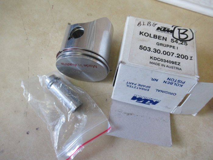

j ai pu me procuré un kit piston d origine vias le canada,plus dispo chez nous en  origine. j ai donc reçus ce piston mais j ai un doute sur la mise en place des segments car ils sont légèrement different et peuvent allé aussi bien en haut que  en bas sur le piston .il n y a pas de detrompeur.??? le pistons étaient

Normalement, sur le segment coupe feu, il y a un marquage sur le côté supérieur du segment. Une lettre , un poinçon.
Pourquoi aller chercher au Canada ce que l'on trouve aisément chez nous ? KTM ne fabrique pas ses pistons. Le sous traitant les vends aussi sous sa propre marque. Vertex, Mahle...

le piston je l ai reçus comme sur la photos segments en place.il semble bien qu il est un segment de feu celui du haut et un de compression vue leur difference sur la parie de frotement cylindre( difficile a differencier sur la photo). si non identique coté gorge du piston. il me semblé que sur les 2 temps qu  il n y avait que 2 segments compressions et que cela ne valait que pour les piston 4 t   feux , compression et racleur. j ai eu ce doute car les segments avais sur leur montage les lettre vers le bas et j usque aujourdhui j avais la certitude que les lettres devaient etre vert le haut ??? j ai demonte les segments et apres verif il ne semble pas avoir de sens sur eux meme.
pour ma commende outre atlantic c est que de notre coté ktm de fourni plus de piston d origine en 2 segments on est obliger de ce contanté du vertex ou autre en mono segment pour le modele cross 125 sx que j ai remis neuf pour l l instant. ceci n est valable que pour les 125 ktm de 1998 et 1999 cote 54.25. les modele suivant sont defferents en cote piston 54.00 et l on trouve facilement les piston en 2 segments. meme outre atlantic il n est pas facile a trouvé du fet qu il ne soit plus approvisionner.

Le piston livré avec les segments en place ne dispense pas de mesurer les jeux à la coupe sous peine de dégâts dommageables.
Une marque de fonderie sous la calotte du piston t'informera sur le fabriquant. Enfin, mono ou bi segment, vaste débat...

la marque du piston , c est du Elko qui était monter sur les ktm de cette epoque en origine comme apres 2000 jusqu aujoudhui en vertex apres 2000. c est la meme cote c  que le vertex que j ai mis neuf dimension 54.21. deplus les segments semble identique au vextex.
2 segments meilleur couple bas regime apres dans les tours pour celui qui l utilise comme un 125 il n y aura pas grande difference.
