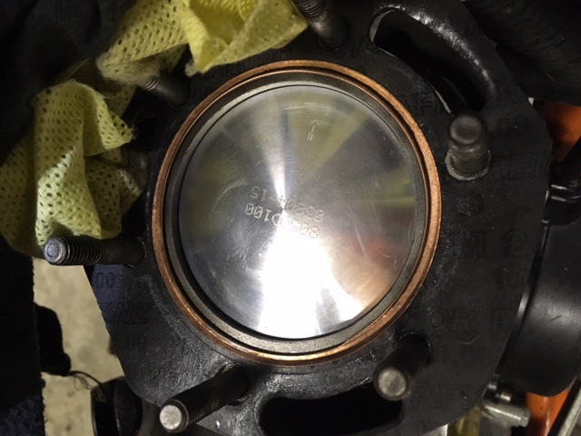

Pour la course du piston, j'ai la même course que mon ancien cylindre à priori (cf. photo du piston en PMH)

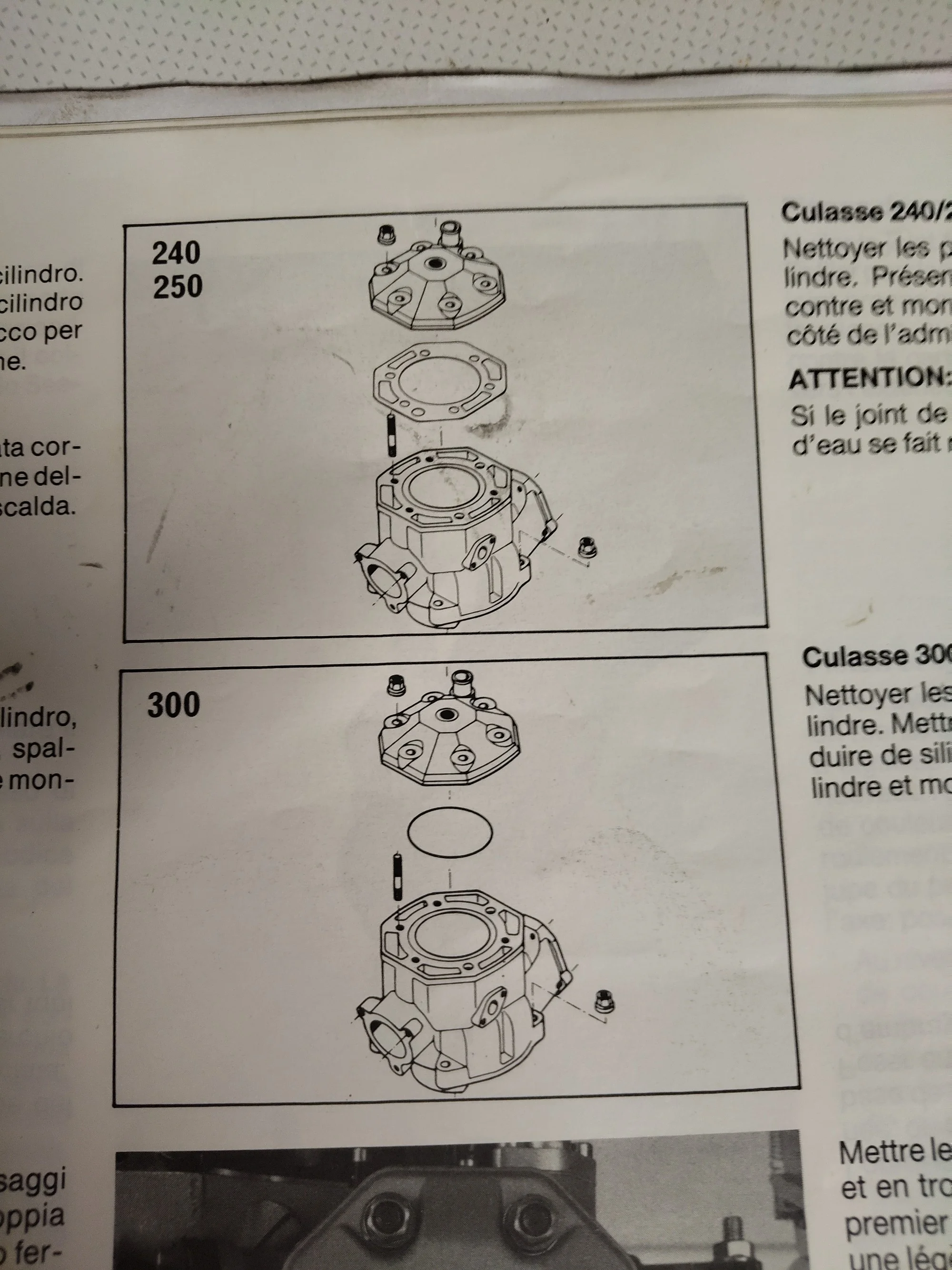

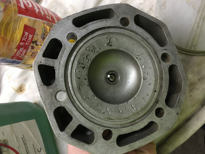

bonjour, j'ai la même culasse sur ma 250 GS de 1984 et l'eau passe entre la culasse et le cylindre. Au démontage, il n'y avait pas de joint, uniquement le joint torique. Vous pensez qu'il faudrait mettre un joint de culasse en plus du joint torique? Merci pour vos réponses.
Posté le 14-03-2026, à 10:58
Surtout pas, ta culasse est peut-être voilée
, le joint torique est uniquement pour le 300, le 240 et 250 joint classique, ta culasse n'est peut être pas la bonne
Posté le 14-03-2026, à 11:20
Posté le 16-03-2026, à 09:06
Je suis étonné que l’étanchéité externe, sur le 300, soit assurée par de la pâte silicon. 🤨​
Pourquoi une telle différence? 🤔​
Comment est obtenu l'écart de cylindrée ? Par augmentation de l'alésage ou par la course?
Posté le 16-03-2026, à 09:27
sur le 300 juste le torique et de la pâte et je n'ai jamais eu de fuite , le 300 est re alésable  , pas le 240 ou 250 .
