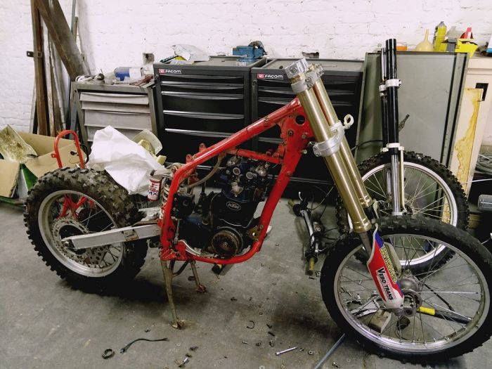

J'aimerais changer le régulateur et condensateur contre quelque chose de plus récent et que je puisse brancher à une batterie (afin de pouvoir mettre le boitier motogadget). J'ai déjà vu sur se forum je pense, un mec qui avait fabriqué lui même son régulateur, mais il a disparu avant d'expliquer comment il avait fait...
En attendant j'ai monté la fourche de 450 crf de 04/09. J'ai vais démonter les moyeux début de semaine pour les thermolaquer (poudrage époxy cuit au four) en effet bronze anodisé et les envoyer ensuite au montage, cerclage 17" excel.
Petite photo avec la fourche showa montée.

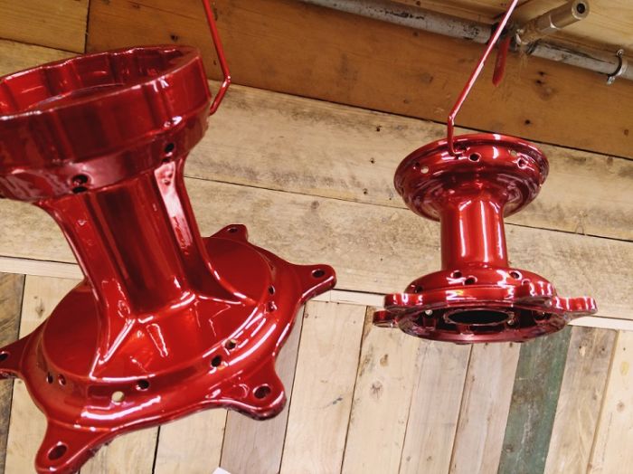

En attendant le montage des jantes, voici une photo des moyeux sablé puis poudré en rouge candy.
Il faut que je commande un stator neuf pour être tranquille...

Elle est de quelle marque cette poudre ?
