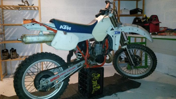

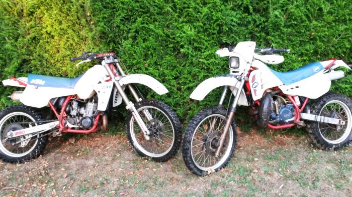

J'ouvre ce blog dans la catégorie Réstauration pour avoir vos précieuses aide. 🤔
Ayé la moto est prête pour une grosse rénovation ( Moi aussi !!!   😍 ).  J'attaque le démontage demain.
La moto est bien fatigué et je pense ne pas être au bous de mes peines, mais haut les cœurs !
J'ai embauché un collègue du boulot pour la peinture époxy.Et je me ferais bien aider pour le reste !!!
240 GS de 1985

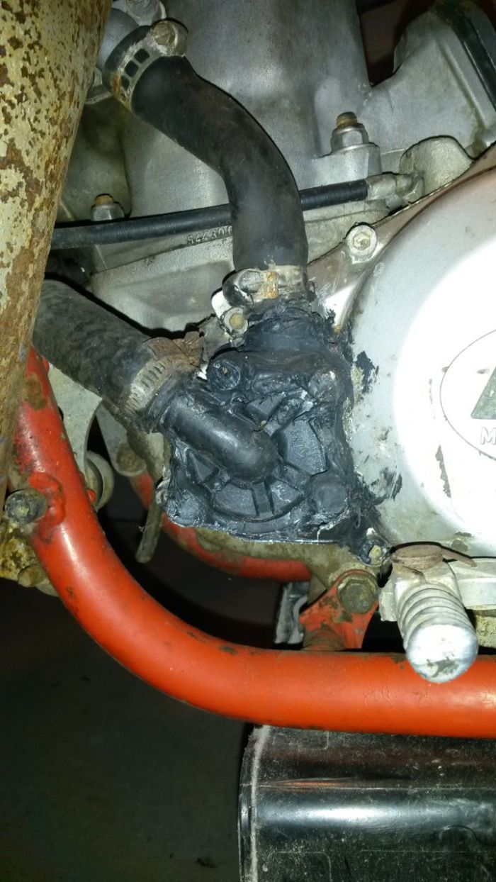

Bien sur la pompe fuit et j appréhende de sortir le carter.

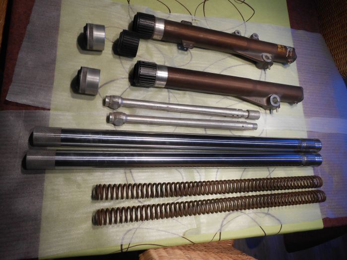

Les tubes de fourches sont pictées, je profère les changés et reconditionné l'amorto. J'avais vu un chouette tuto dessus. J'essaierai de le retrouver
240 GS de 1985
J'essaierai de trouver une référence de la fourche pour trouver les tubes après démontage

Je ne crois pas à la fourche inversée en 85 mais plutôt à une fourche classique en 42 mm. Va voir dans la rubrique "Gamme".

Oui tu as raison, je vais changer la fourche et mettre une d'origine. Je pense que les fourches on été échangé entre les deux machines.
Avez vous une adresse pour des tubes neufs ainsi que les joints spy ?

     Pour la restauration de tes tubes de fourche , j'ai ça comme adresse en stock .
www.motofourche.be/
Si tu habites dans le 59 , c'est peut-être pas trop loin de chez toi . Peux pas t'en dire plus sur leur efficacité , j'ai pas encore eu besoin de leurs services .
La fourche , c'est une white power ( 4054 , il me semble )  , et elle était peut-être bien montée d'origine . En 86 , les cross étaient produites avec cette fourche , sûr et certain , en 85 , je ne sais pas .
   Le tutto pour la réfection de l'amorto , ça doit être ça :
www.ktmaddict.fr/viewtopic.php?id=5028
   bonne restau
  Etienne

Il y a eu une petite série limitée de modèle 85 avec une USD , big tank, et GB  arriere  baja . certainement des Touquet replica....mais la USD était disponible en option aussi, ce qui explique que l on en voit très peu.

Tu dois avoir la première version avec la pompe en bout de vilo avec un clips, si je ne me trompe.
www.ktmaddict.fr/viewtopic.php?id=3675&p=5
C'est le post de ma 125-84
Ou comment se faire reihc la etib avec ce p 🤬  🤬  🤬 n de magnésium
Rien d'impossible mais résultat aléatoire
Because on ne sait pas planquer tout le magnésium du contact de la flotte

Pour ta pompe fixée en bout de vilo par une vis btr
Avant d'enlever le carter d'embrayage il te faut démonter couvercle de pompe puis desserrer la turbine

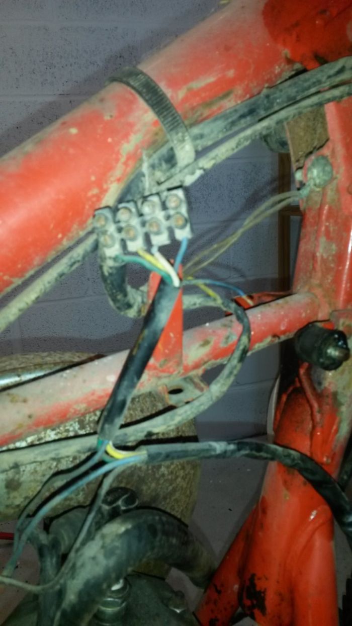

Alors quelques surprises :  L'ancien proprio devait être éléctricien !!!    🙄   🙄

Posté le 09-11-2017, à 23:39
240 GS de 1985
Le domino est probablement celui d'origine. Rien n'a changé depuis les premiers  modèles des années 70.  🙂
50 ans2323 messages 1818 images
Posté le 10-11-2017, à 08:44
Ok !      ça me rassure alors, je pensais que la moto avait été un peu trop bidouillé !  😂  😂
Faites que votre rêve dévores votre vie, afin que votre vie ne dévore pas votre rêve.Moto(s) : KTM 250 GS 1986
Posté le 10-11-2017, à 11:10
Effectivement ça ressemble au montage d origine.
64 ans695695 messages 120120 images
Posté le 10-11-2017, à 14:54
Sur ma 81 il est officiellement référencé :

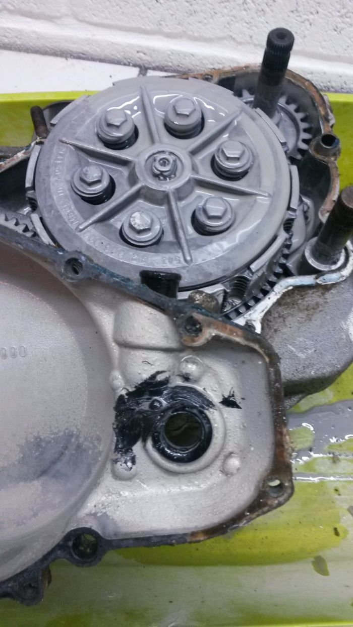

Une réparation à déjà été tenté sur le carter, Mais le gars ne devait pas faire parti de KTMaddict !  Il n'a pas suivi les bons conseils ;)
Et vu la couleurs de l'huile, j'espère que le mélange huile/glycol, n'a rien abimé d'autre......   🤬

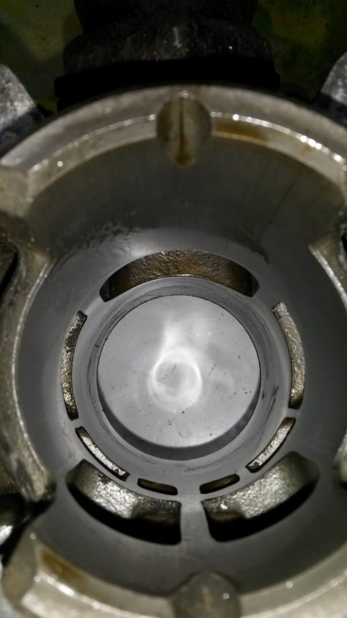

Bonne surprise, Le cylindre me parait en bonne état !  Pas de griffes  🤭

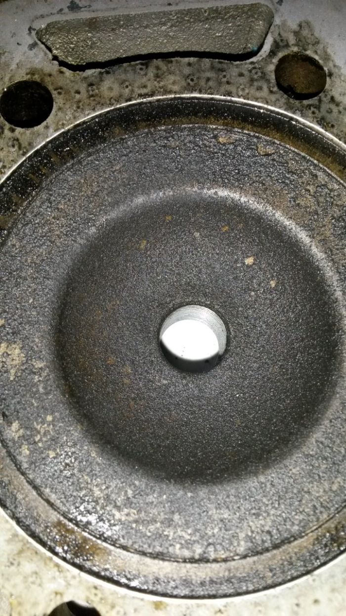

La culasse un peu calaminé.  Peut on sabler doucement ? Ou comment peut on faire pour le nettoyer ?

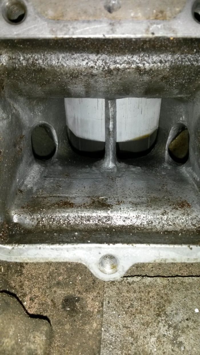

Posté le 14-11-2017, à 17:54

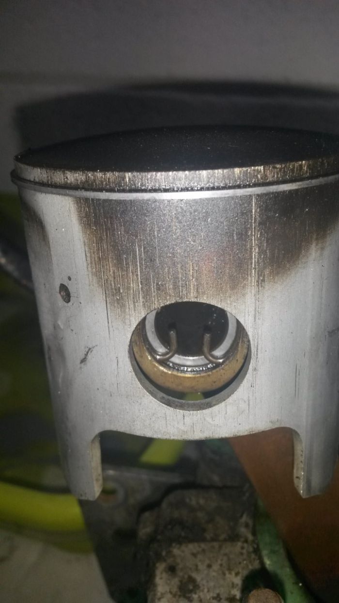

Le piston est propre aussi, quelques griffes quand même sur le coté   smiley09
240 GS de 1985
La boite à clapet et les ouies  sont bien sales !   🙄   Mais comme le gars rouler sans filtre à aire, rien d'étonnant !!!  😜
240 GS de 1985
Posté le 14-11-2017, à 18:18
Le piston n'est pas "propre", il est usé et le segment, à minima, est certainement naze.
Seule, une prise de cotes précise donnera l'usure du couple piston/cylindre.
Juste pour avoir une idée de l'usure, tu peux monter le segment seul dans le cylindre. Le jeu à la coupe est un très bon indicateur.
Et, à l'aide d'un jeu de cales, tu peux tester le jeu cylindre/piston.
