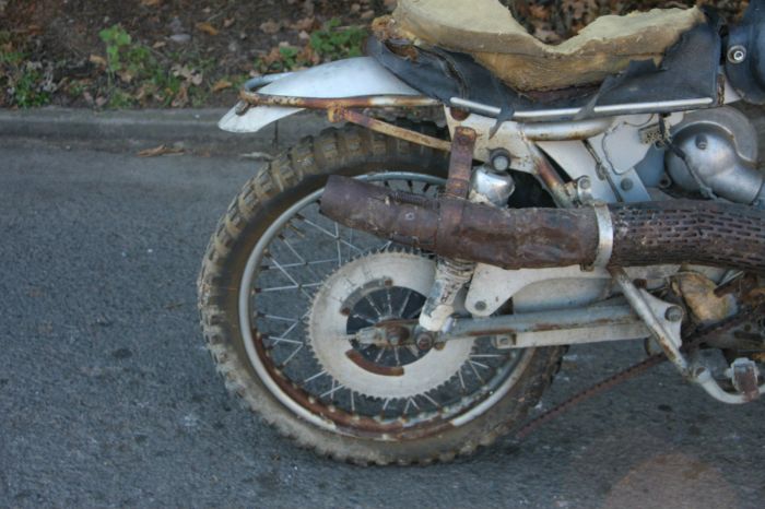

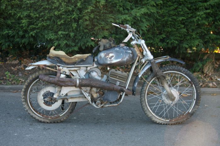

Voila ce que j'ai acheté initialement.
Cela part de très loin, mais une 100 Berkshire est au dela de rare, modèle quasiment inconnu en Europe.
Résurection de ma Penton 100 Berkshire de 1970

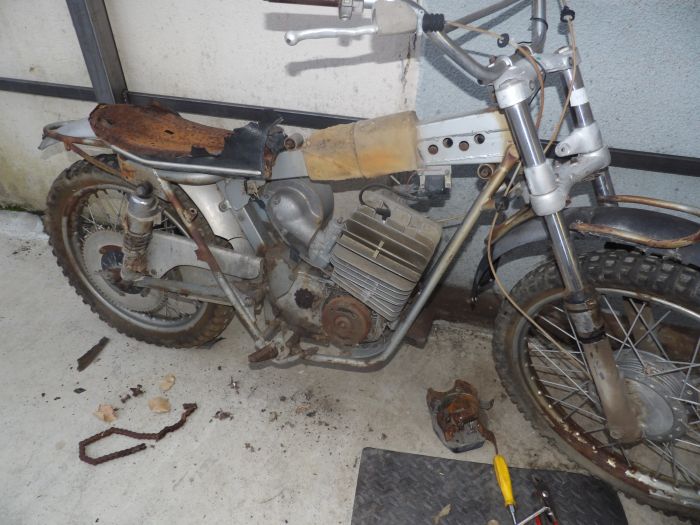

L'état des lieux est épouvantable, cadre tordu à l'arrière, cassé au niveau d'une fixation de repose pied, moteur grippé, axe de kick cassé au ras, selle pourrie, pot d'échappement défoncé, amortisseurs totalement grippés...etc....Un individu normal serait parti en courant, moi au contraire j'ai couru dans sa direction!

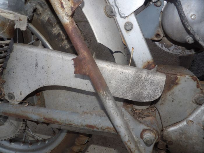

J'attaque le démontage général.

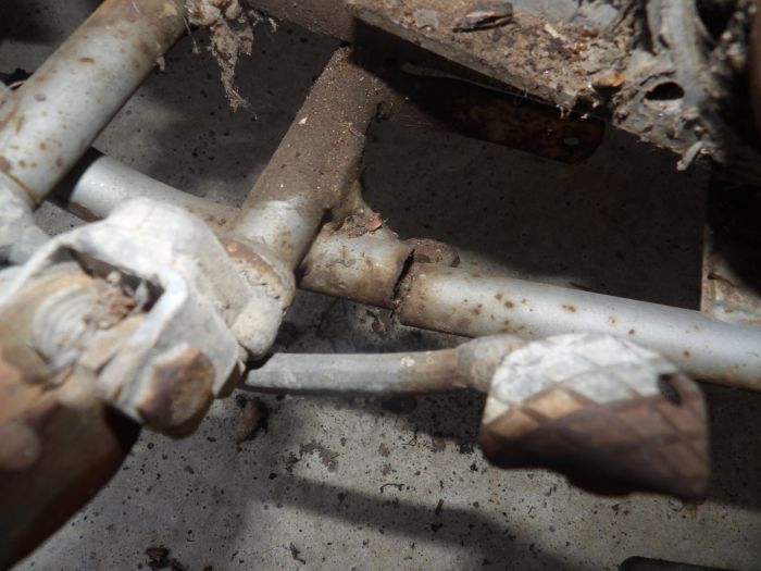

Le cadre cassé net, comme la patte qui tient le pot.

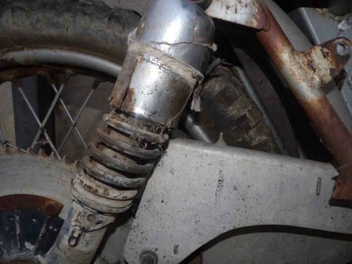

Les amortisseurs Ceriani totalement HS, défoncés et grippés.

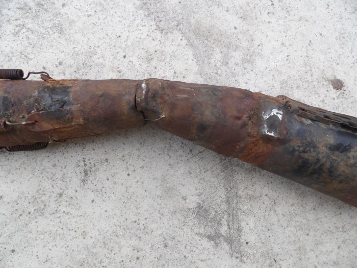

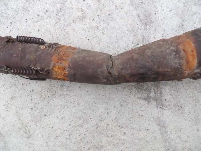

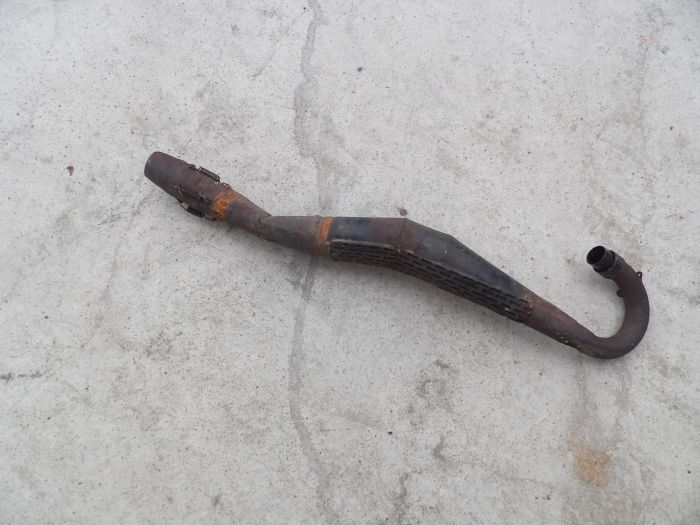

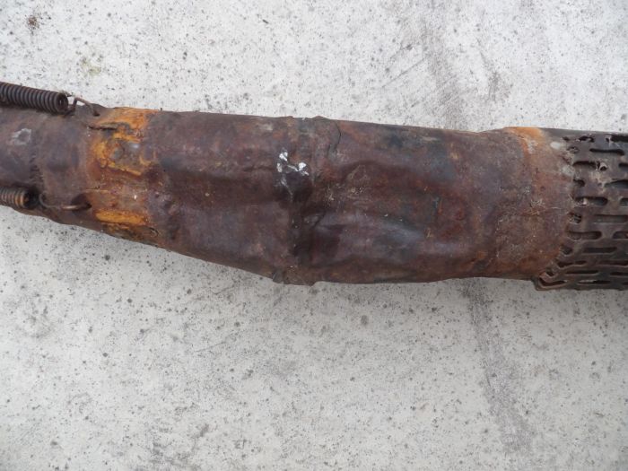

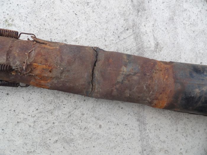

Un gros chantier avec le pot d’échappement.
Mon chaudronnier qui pourtant n'a pas froid aux yeux à qui je fais réaliser des trucs de fous dans le cadre de mon travail a levé les bras au ciel en disant "la y'a chantier".
Surtout que je lui ai dit que je voulais du top de chez top....Comme tous les artistes il se fait prier, mais il va y arriver! 👍

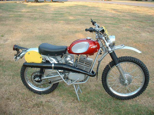

Dans les bonnes nouvelles j'ai localisé quelques pièces essentielles qui manquaient à la bête (j'peu pas encore l'appeler la belle! :cry: )
Une béquille centrale.
Le renfort de garde boue avant.
Le bâti de selle.
Le cache filtre à air tout ça chez Kelly Moto.
Les gardes boues en alu chez un faiseur en Allemagne.
Un phare avant et un petit feu arrière "Hella" pas d'origine mais totalement raccord avec ce que montaient les officiels sur leurs machines.
La mienne a couru c'est sur (comme quasiment toutes les 100cc Berkshire) elle a les perçages pour les plombs sur la culasse et le cylindre, et les rayons très professionnellement ligaturés.

Le pot d’échappement est récupérable, Mais il y a quelques heures à passer dessus 👍
Ton gars il fait du neuf où il Restaure?
6262 messages 2020 images
Posté le 21-11-2017, à 18:37
Il va se servir de ce qui est sain, et le reste il va construire à l'identique.
Les toles sont tellement mangés que il y des endroits ou tu ne peux plus rien faire tellement cela a été soudé, plié, ressoudé et re plié....

Les travaux avancent.
Ce jour mise en pièce totale de la partie cycle pour faire un état des lieux général final.
Pas de grosses surprises, tout s'est bien démonté avec force WD40, j'ai sorti les pneus des jantes pour extraire deux rayons par roues pour avoir les  modèles.
Un pote monte à Motosalon et va s'occuper de commander les rayons et les cerclages Radaelli, pas de temps à perdre.
Je vais attaquer la réparation du cadre avec cette soudure du tube inférieur et de la patte de pot.
Il faut aussi redresser une fixation de repose pied qui est tordue, ça urge car je le pose à la peinture époxy d'ici 10 jours environ.
