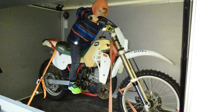

voici une petite présentation de la moto : merci pour vos conseils de restauration.
Apparemment, le moteur n'est pas de 1988 (6-555 *03704*) mais la machine est en plutôt bon état pour son age (30 ans).
Restauration 350 GS 1988

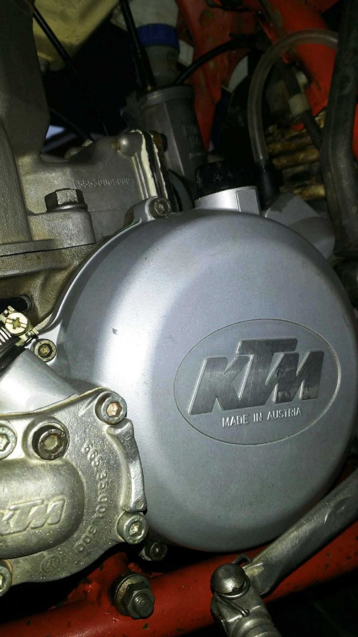

Le carter d'embrayage a déjà été remplacé.

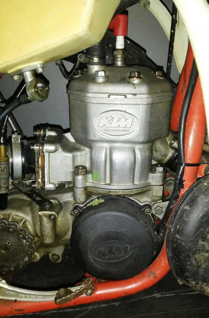

Le cylindre a l'air d'avoir été remplacé (pas mal de compression)

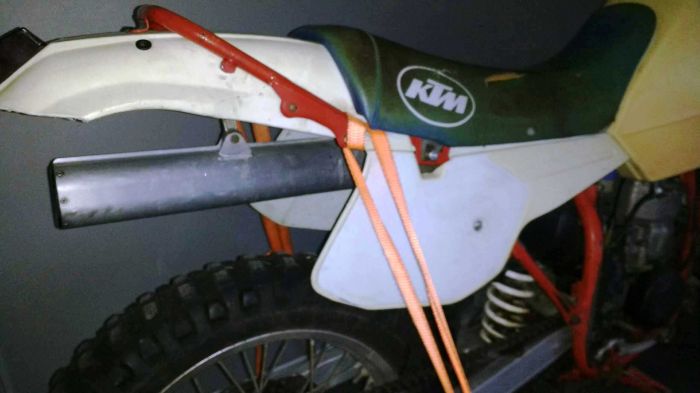

Il me reste quand même, je pense, à repeindre le cadre entièrement et trouver les bons plastiques de 1988 (plaques latérales et pare boue AR)

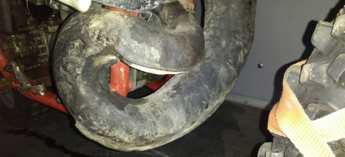

La selle aussi est déchirée et le pot d'échappement est dans son jus !

Oui effectivement je crois que sur le modèle 1988, les plaques latérales couvrent les fixations de la selle.

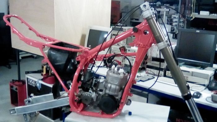

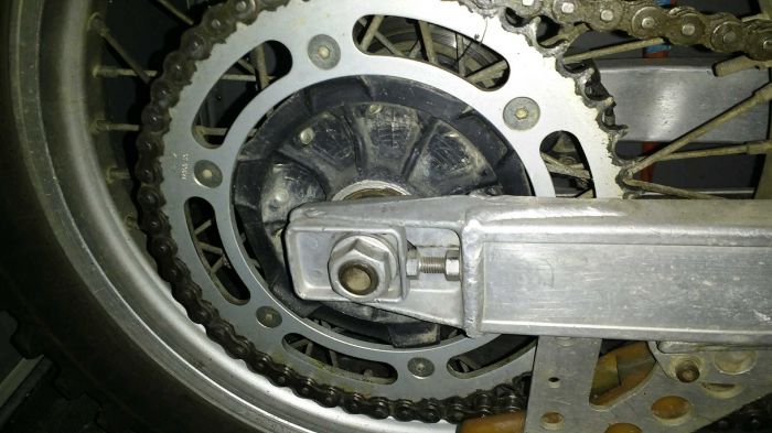

Bonjour les amis, ma restauration avance et je suis heureux de poster cette photo de mon remontage en cours !
Après la restauration des suspensions, la peinture du cadre, le remplacement des roulements à aiguilles des biellettes de suspension et le remplacement de quelques petites pièces, je butte sur le remplacement du patin de chaîne (vraiment abîmé et cassant).
Est-ce que quelqu'un en aurait un à me vendre ou une adresse pour en commander un neuf ?
KTM 350 GS 1986
Merci les amis.

Posté le 03-01-2018, à 12:53
As tu essayé chez DD ?  Ton cadre est en  ral 2002?
56 ans3636 messages 1717 images
Posté le 03-01-2018, à 13:37
Bonne année JP et de belles balades en KTM !
Non, je n'ai pas trouvé chez DD le patin de chaîne du bras oscillant.
Et oui, c'est bien un RAL 2002.
Moto(s) : 350 EXCF 2014 SIX DAYS / 350 GS 1988
Posté le 03-01-2018, à 14:09
Après vérification, effectivement, on trouve tout chez DD !
Patin de chaine KTM 1986 Model  564.07.073.000 : 37,50 €

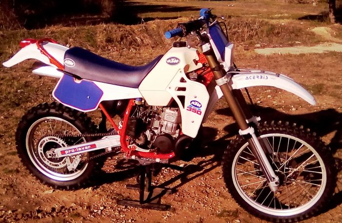

Bonsoir à tous,

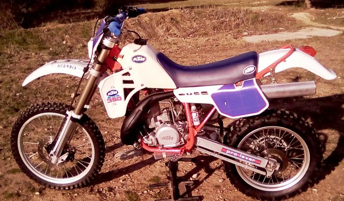

première sortie aujourd'hui pour la KTM après sa restauration !
Les suspensions sont vraiment très efficaces, les freins sont à améliorer et ce moteur est vraiment puissant : un vrai moteur type cross !
Par contre, j'ai l'impression que l'embrayage patine quand je monte en régime... peut-être un problème d'usure des disques d'embrayage ou alors un problème d'huile de boite (c'est vrai que je ne l'ai pas encore vidangé).
Qu'est ce que vous en pensez les amis ?

Posté le 21-01-2018, à 20:58
Belle moto, belle restau,mais .....le GB AR de tgm ou kram-it a la place de l'acerbis (baja ou autre ,vu qu'il y a eu deux montes  ) ça ne le fait pas ,pareil pour la plaque-phare ( une elba  1 ) et la housse de selle 88 , sinon c'était presque le sans faute  ;)
