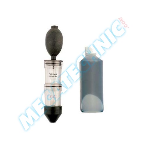

faux  🙂  a chaud le liquide augmente de volume ; donc si tu ouvre le bouchon a chaud  ça gicle et c'est normal . de plus ton bouchon a une soupape de décharge normalement tarée entre 0.80 et 1.2 (c'est écrit dessus ) il existe des bouchons taré plus fort (1.8) . c'est un peu le principe de la cocotte minute de nos grands mère .. jamais elles n'auraient ouvert le truc tant que ça sifflait ..pas folles les anciennes  😀
a savoir que tous les liquides ne réagissent pas de la même manière.
un moins 20° a une température d’ébullition de 105°  ( l'eau boue a 100° au niveau de la mer )et un - 25/30 ° A PLUS DE 120° ..
Apres il reste un test de CO2 dans le circuit ...si le joint de culasse laisse passer  , tu le sais   ;)
www.mecatechnic.com/fr-FR/detecteur-de-fui...
