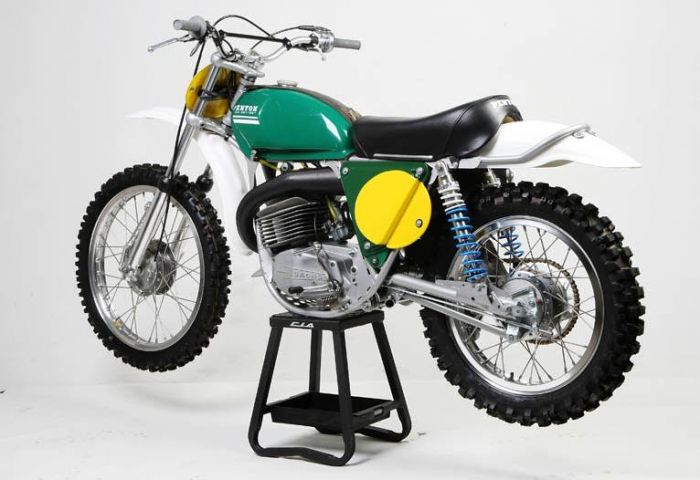

Ca ressemble a ca non ?
----- >    racingcafe.blogspot.fr/2013/02/penton-six-...

Merci pour les belles images de la 72, ça ressemble oui pour le silencieux, la fourche, boite à air et le cadre en général, par contre les fixations amortisseurs hautes et basses pas tout à fait j'ai l'impression, pas les mêmes caches latéraux ou le même carbu et tendeur de chaine à priori  mais c'est facile à modifier. La forme des renforts de cadre sous le réservoir est différente aussi. Peux être vraiment une 73 alors !?
En tous cas la 72 des photos est dans un état enviable !

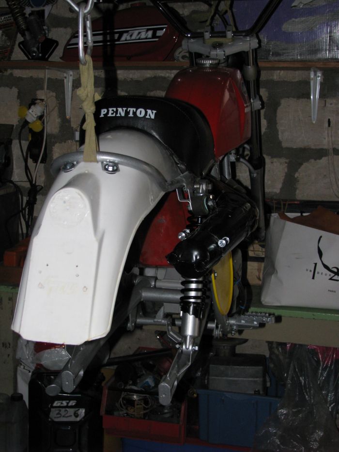

Merci pour les photos du cadre de 250, il à une béquille au moins lui et tu à le démontage d'avance !
Plus de 40 ans après tout est possible et les fixations des amortisseurs de mon 125 semblent en effet assez modifiées. J'attends de voir la section du tube sous le réservoir avec impatience.
Un 250, le top !
Tu remonte bientôt ou il te manque des pièces ?
