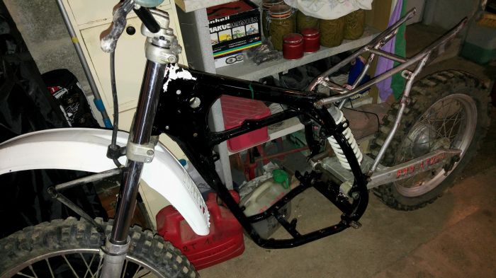

comme annoncé dans ma présentation, je me lancé dans la remise en état de ma 125 KTM de 1983.
vu l'état dans lequel je l'ai récupéré, le démonatge a été pour le moins rapide.
125 MX PL 1983

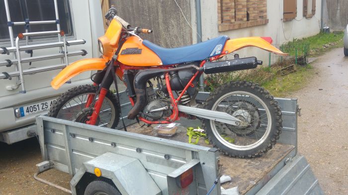

c'est acheté celle-ci pour banque de pièce, elle est moche mais elle a demarré après 3 coups de kick, particularité elle a un carnu Mikuni
125 MX PL 1983
le moteur étant déjà sorti du cadre et démonté, cylindre hs, embiellage manquant bref pas grand chose de bon.

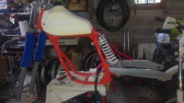

coté partie cycle cela devrait aller, j'ai tout en triple, reste quand meme à faire un peu de tri, tout n'est pas ok
j'ai donné le cadre et ces accessoires à sabler et à peindre à un pro, à première vue il y avait au moins 3 couches de peinture (noire, blanc et orange !!!)

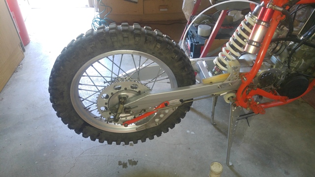

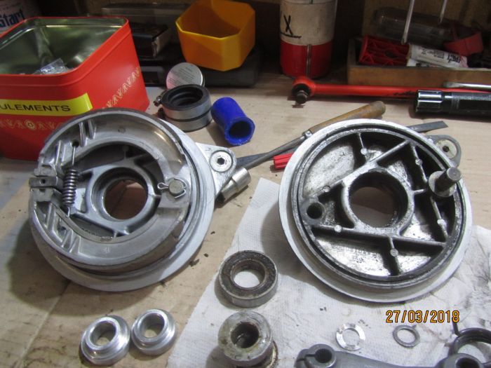

de mon coté, j'ai attaqué les roues et frein arrière
125 MX PL 1983
prochaine étape les fourches en faire une bonne avec 2 !!!

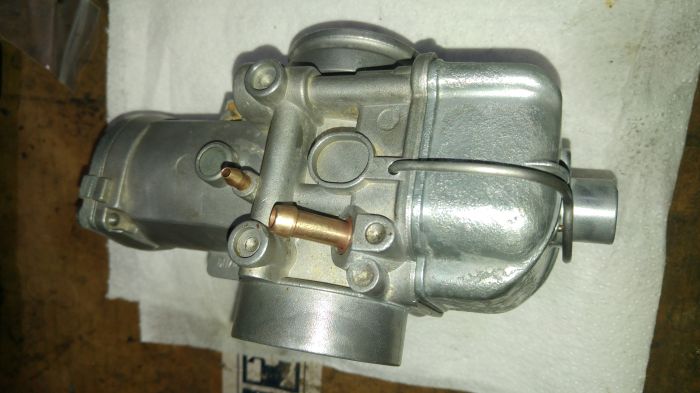

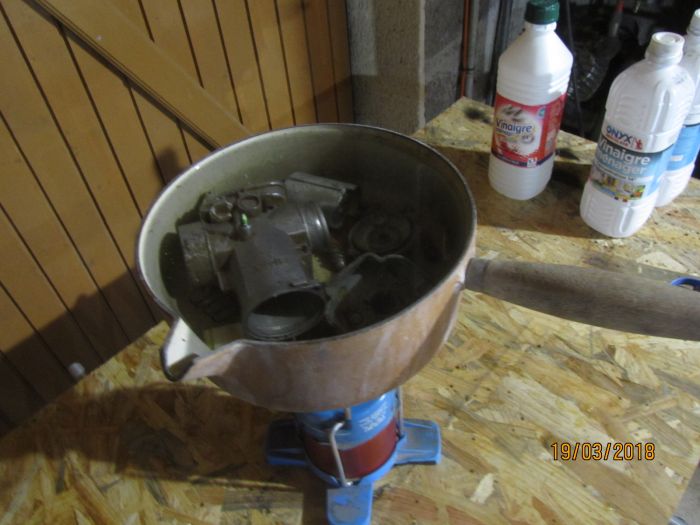

en attendant, un petit nettoyage des carbus, mais il faudra changer les pièces d'usures
125 MX PL 1983
après

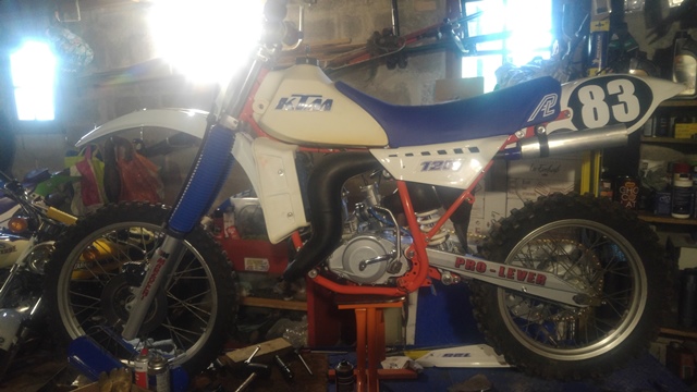

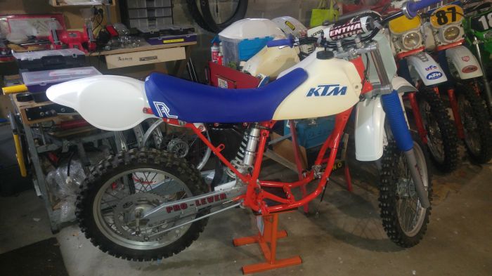

des nouvelles de la reconstruction de ma 125 MX PL, la partie cycle avance bien, il y aura plus de boulot pour le moteur
125 MX PL 1983
125 MX PL 1983
125 MX PL 1983

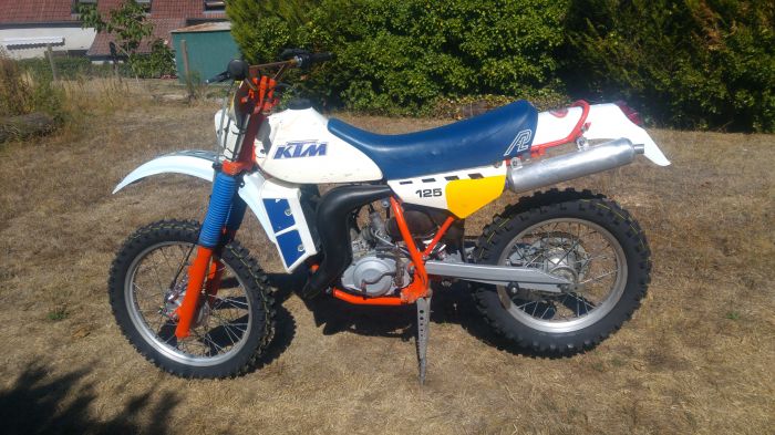

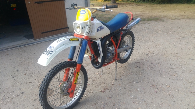

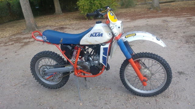

en parrallele, je donnes un pti coups de jeune à sa soeurette GS, elle le moteur est nickel mais elle a besoins de se refaire une beauté
125 MX PL 1983
125 MX PL 1983
125 MX PL 1983
125 MX PL 1983
avec des GB, des caches et une housse de selle neufs, elle devrait mieux présenter.
par contre suis encore indécis pour le réservoir, peinture ou pas ?
Moto(s) : 125DTE 76 - KTM 250 MC5 77 - 250 GS 77 - 250 MC 79 125 GS et MX 83 - 250 SX 2015
65 ans390390 messages 177177 images
Posté le 26-08-2018, à 09:53
Salut, le résultat s'annonce très bien. Pour le réservoir, il est déjà bien revenu, à mon avis oublie la peinture !
Bonne continuation.

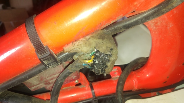

le précédent proprietaire de la GS devait avait des actions chez Rubson mais pas chez Facom !!!
125 MX PL 1983
heureusement j' ai des écrous neufs à lui mettre
125 MX PL 1983
elle présente déjà mieux avec des GB propres
125 MX PL 1983
prochaine étape, refaire le faiseau éléctrique

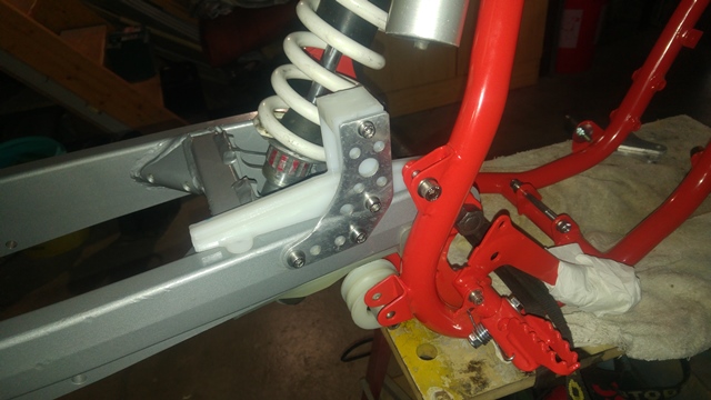

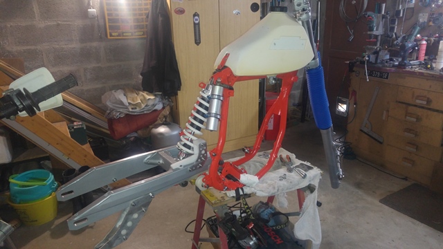

j' ai pu bosser un peu sur la MX et la partie cycle est bientôt terminée !!!
125 MX PL 1983
reste à lui greffer un moteur !!!

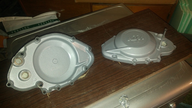

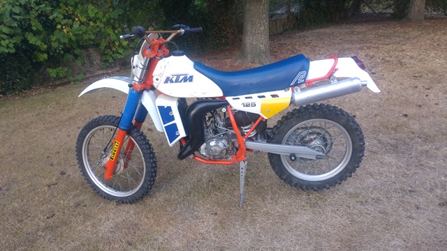

j'ai aussi changé le carter d'embrayage de la GS pour plus présentable, reste te plus qu' a lui mettre des caches latéraux et elle sera ok.
à l'achat
125 MX PL 1983
après petit toilettage
125 MX PL 1983

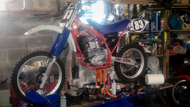

Posté le 10-06-2019, à 22:31

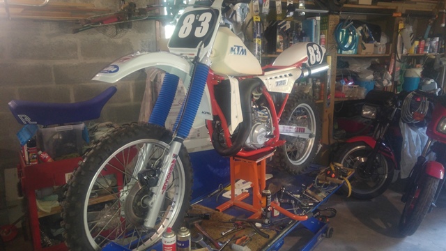

après une pause forcée, je me suis remis a la clé de 13 pour finir cette moto.
entre temps j'avais fais reconditionné l'amortisseur qui en avait bien besoins.
le moteur est remonté et est de nouveau dans le cadre.
125 MX PL 1983
j ai une petite fuite d'eau au niveau de la pompe, je me demandes si la pièce en plastique n'est pas déformée, je vais regardé cela cette semaine.
ne espérant pouvoir la roder samedi ....

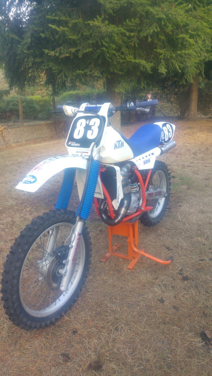

bonsoir
les premiers tours de roues sont proches !!!
125 MX PL 1983
reste à faire, poser la durite d'essence, poser 2 inserts pour fixer le cache latéral droit qui ne veut pas tenir en place avec les tétons plastiques.
125 MX PL 1983
vivement ce week-end pour la finalité de ce projet

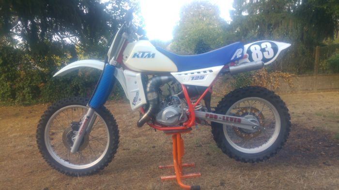

125 MX PL 1983

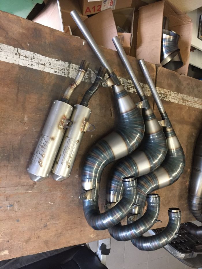

c est Noel avant l'heure pour ma ptite KT et ses soeurs. Les pots d'origine étant bien fatigués, fissures avec les risques de serrage qui vont avec, j'ai décidés d'en faire fabriquer pour être tranquille.
125 MX PL 1983
125 MX PL 1983
125 MX PL 1983
et c'est du made in france

ils sont beaux ces pots.
Belle machine également  👍  👍
Moto(s) : swm, ktm
Posté le 25-09-2019, à 09:11
N.... de....D....!!! 😳  😳  chez qui?? parce que un gars capable de faire de pots aussi joliment, j'en connais pas des masses!!! bravo!!!! 👍  👍
