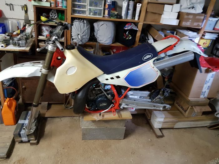

Bonjour à tous,
J'ai fini le montage à blanc de ma KTM 240 GS, cela a bien avancé grace a tous ceux qui m'ont aidé dans ce monde KTM inconnu pour moi jusqu'alors. Merci !
Il me reste une question concernant le volant SEM, il y a bien de l'étincelle à la bougie, mais coté éclairage street legal, je ne sais pas trop l'état des bobines.
Au cas où, une bonne ame (éclairée) saurait-elle me confirmer les points suivants pour le démontage du volant
- écrou de maintien sur l'arbre du vilo : pas à droite, ou à gauche ?
- arrche volant : quelle dimensions , les cotes M26 au pas de 1 ou 1,5 sont-elles les bonnes ???
Dernier point tant que j'y suis, Kennedy propose un allumage en alternatif (soit idem origine) soit directmeent en continu, d'où je suppose la suppression du pont redresseur dans le filtre a air . Qu'en pensez vous ?
Merci à tous et bonnes randos, le soleil est revenu !
JPaul
