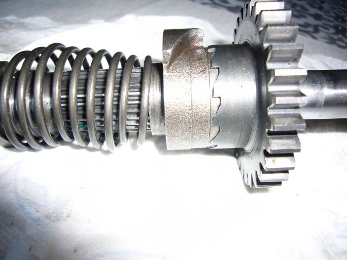

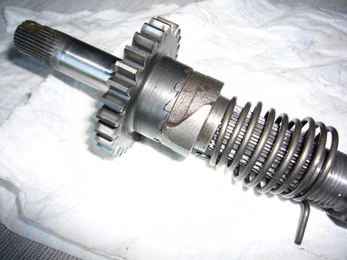

Je recherche toujours le pignon d entraînement de kick photo en page 1 , il y a bien des boites démontées en perdition non ?
Posté le 08-11-2018, à 09:16
Salut Colombo ,
  Voilà les photos
KTM 125 enduro 1981
KTM 125 enduro 1981
KTM 125 enduro 1981
KTM 125 enduro 1981
KTM 125 enduro 1981

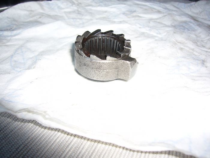

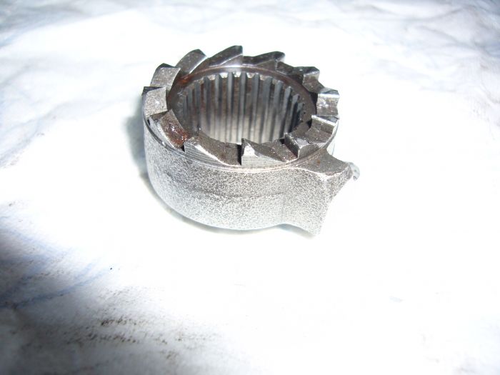

Bon , après vérification , il se fait que ces pièces ne proviennent pas d'une 125 type 51 , mais
d'une 250 type 54 : je me suis mélangé les pinceaux ... Mais , bon , ça change rien , si les dimensions correspondent et si ça te convient , la pièce est pour toi .
Ah , oui , l'épaisseur est bien de 21 mm aussi
  Ciao

euhhh je ne suis pas certain que les pièces du 54 soient compatible Etienne, mais je peux me tromper.
Par contre JP, je viens d'avoir un "flash", il me semble que dans mon boxon, j'ai un petit carton marqué "axes de kick et mécanismes", je regarderai ce soir mais il est possible (probable) qu'il y ait du 125/ type 500 dedans.

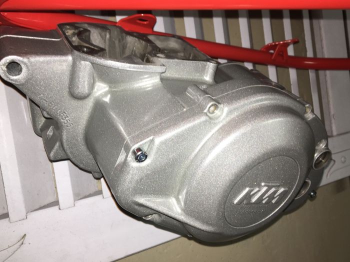

Posté le 11-11-2018, à 10:33
KTM 125 enduro 1981
Ça avance !
Avant après

salut . Donc , Jean-Philippe n'a pas besoin de ma pièce ????
Tiens , et dans le fond , y a compatibilité de cette pièce entre la RV 125 et le bloc 54 ??? Juste pour éclairer ma lanterne .
Posté le 12-11-2018, à 16:43
bah il semblerait que oui, mais j'ai prêté mon part list RV, je ne peux pas vérifier la référence par rapport au blocs 54/55 en revanche, ce qui est sûr c'est que ce n'est pas compatible avec le rochet des blocs 51/52
Posté le 12-11-2018, à 17:42
Bon , et il a besoin de ma pièce , ou tu as su le dépanner ?
Pour la référence de la pièce , moi j'ai 55.33.023.200 . Je lui ai dit de regarder sur sa part list si ça correspondait , mais il m'a pas répondu ...
   Ciao
Posté le 12-11-2018, à 23:04
je pense que ça devrait aller avec ceux que j'ai retrouvé dans mon bordel, mais attendons...

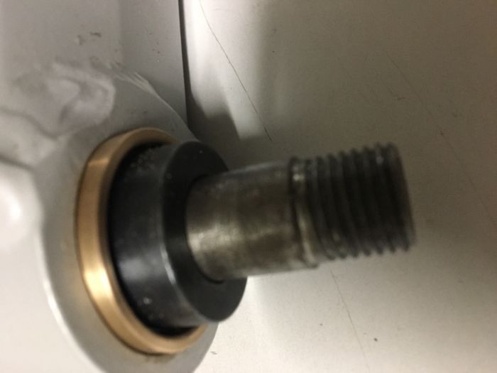

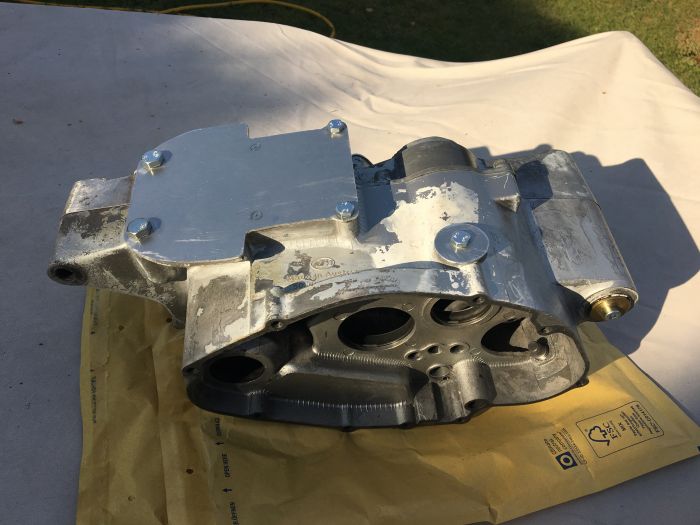

Posté le 29-11-2018, à 21:00
KTM 125 enduro 1981
KTM 125 enduro 1981

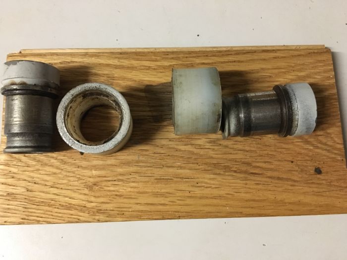

Avant , après, exit les bagues en plastique, bienvenue au bronze
Posté le 02-12-2018, à 10:30
à mon sens, ça reste du bricolage, tout comme les bagues teflon qu'un bricoleur du dimanche a monté avant. Si les ingé de KTM, qui ne sont pas que des manches, ont pris la décision de monter des roulements à aiguilles HK 2216 pivotant sur des douilles cémentées, c'est que c'était la meilleure solution. M'est avis que les bagues bronze ne vont pas durer longtemps surtout quand on voit les efforts disymétriques qu'elles prennent dans la gu....avec la chaine qui tire d'un coté et le freinage qui tire de l'autre.
mébon, ce n'est que mon avis....
503503 messages 506506 images
Posté le 02-12-2018, à 10:55
Ce n est pas du bricolage, cela a été fait par une équipe de pros .
Et ils ont consulté plusieurs ingénieurs qui ont approuvé le projet !
Posté le 02-12-2018, à 10:58
Malheureusement le BO a été usiné pour pouvoir intégrer des bagues en plastique, donc pas d autre solution que de les virer et remplacer par un matériau adapté.
Posté le 02-12-2018, à 11:03
Autre solution, trouver un nouveau BO , quand je vois la difficulté de trouver la moindre pièce .
Posté le 02-12-2018, à 13:17
bah mon ami, il suffit de mettre une frette acier au diamètre 22 intérieur et roulez jeunesse non?
