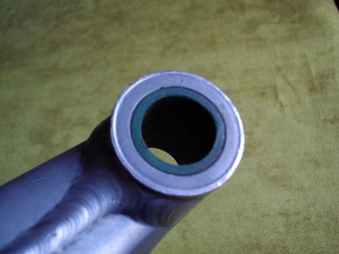

Je ne sais pas je ne suis pas ingénieur lol . Le massacreur a quand même percé le BO à des diamètres différents et pas tout à fait dans l axe  !
Posté le 02-12-2018, à 23:13
colombo a écrit :
Autre solution, trouver un nouveau BO , quand je vois la difficulté de trouver la moindre pièce .
J'ai un ou deux bras alu ktm dans mes pièces. Il me faudrait des mesures.
503503 messages 506506 images
Posté le 03-12-2018, à 09:55
Le BO étant peint et le montage fait je remonte comme ça. Quand j aurais roulé suffisamment, je contrôlerai le jeu et si problème je m orienterai vers un changement de BO , je te remercie pour ta proposition.

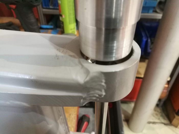

Posté le 03-12-2018, à 23:49
Sur ma SWM, j'avais monté des bagues en polyamide. Ça a tenu très longtemps.
Et j'avais juste rattrapé l'état de surface des douilles acier, introuvables.
Je n'ai pas touché au BO.
En cas de montage de douilles à aiguilles, il faut privilégier des modèles à aiguilles jointives (sans cage).
Malheureusement, il n'y a pas toutes les tailles.
KTM 125 enduro 1981

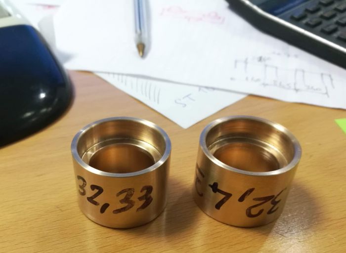

Posté le 04-12-2018, à 00:32
C est ce type de montage. J ai écrit plastique, c est plutôt effectivement du polyamide , très très très dur .
Lors du passage au four pour la peinture , du jeu s est créé , mon éminent peintre m a prévenu , pas de sa faute, on ne voyait pas la nature de ces bagues.
De l avis de personnes très qualifiées, si c est bien réalisé, ça tient , tu le confirmes !
On a choisi du bronze , déformation professionnelle du concepteur

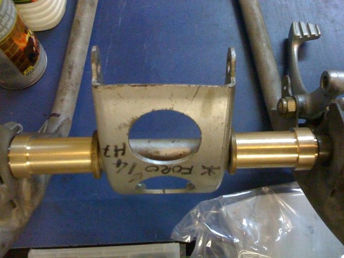

Posté le 04-12-2018, à 00:35
KTM 125 enduro 1981
Conception,
KTM 125 enduro 1981
Test avec gabarit et réalisation
KTM 125 enduro 1981
Posté le 06-12-2018, à 12:21
le bronze c'est bien  🙂

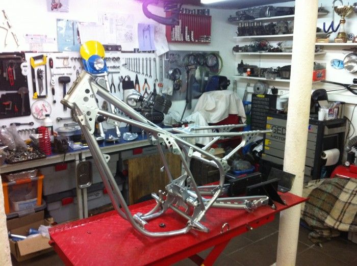

Posté le 07-12-2018, à 10:18
c'est quoi ce cadre Gégé?? pédale de frein 77/78 mais ce boitier entre les fixations de bras oscillant, je ne reconnaissoy point!
Posté le 07-12-2018, à 10:27
Cadre 125 MC de 76 avec support de moteur Sachs 50
Posté le 07-12-2018, à 10:32
ah oki, c'est un bitza!!! venant de Gégé, j'aurais dû m'en douter... 👍  le 50 GS sans doute...

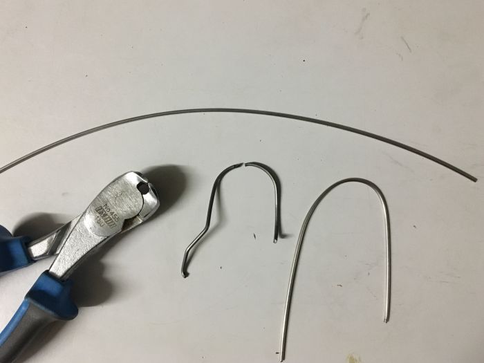

Posté le 08-12-2018, à 19:32
KTM 125 enduro 1981
Corde à piano à 1 euro, un étau , des gants des lunettes, j ai fabriqué le ressort introuvable !

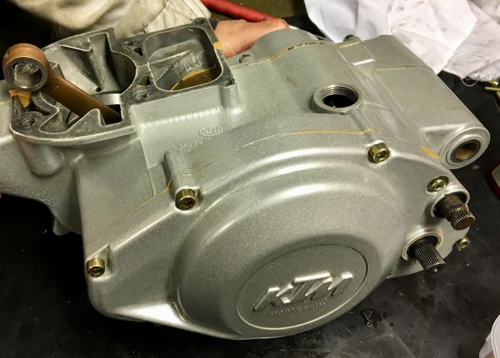

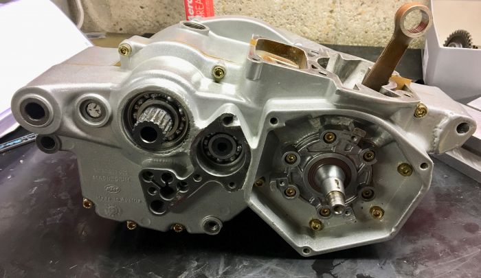

Posté le 08-12-2018, à 19:40
KTM 125 enduro 1981
KTM 125 enduro 1981
Embiellage équilibré, tous les roulements neufs , la boîte est prête  😀
Posté le 10-12-2018, à 09:01
et en terme de fonctionnement, la force du ressort est suffisante?
Posté le 10-12-2018, à 12:04
cadre 125 MC 77 et modif du BO pour y mettre le support du SACHS 50 😎

Posté le 10-12-2018, à 12:06
colombo a écrit :
KTM 125 enduro 1981
KTM 125 enduro 1981
SUPER BOULOT JP 🙂

Posté le 10-12-2018, à 21:14
Patrick, pour le ressort on l a testé avant remontage, la force calculée semble parfaite, pas étonnant, c est la copie conforme de l original, diamètre du fil 2mm
Posté le 11-12-2018, à 08:56
bon bah c'est bien joué, perso, je m'y étais cassé les dents, la CAP que j'avais utilisée était trop cassante, résultat, re-casse. Du coup, vu comme c'est chiant à changer car il faut tout ouvrir, j'avais préféré retrouver de l'origine.

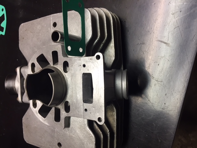

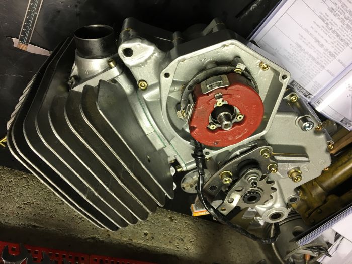

Posté le 11-12-2018, à 23:58
KTM 125 enduro 1981
Lors du remontage du cylindre, ne pas mettre le joint vertical côté admission , il est fourni dans le kit de ktm klassiker mais n est par sur la partlist.
Posté le 12-12-2018, à 00:01
KTM 125 enduro 1981
Haut moteur remonté, allumage testé, ça avance
Posté le 12-12-2018, à 00:27
Tu as mis un peu de pâte à joint?
Perso, j'assemble le tout sans trop serrer, sans joint, autre qu'une fine couche de pâte, entre pipe et cylindre.
Puis blocage des vis de fixation de la pipe sur le cylindre. Enfin dépose cylindre/pipe pour mettre le joint horizontal.
C'est peut-être ce que tu as fais?
Posté le 12-12-2018, à 00:37
Exactement  😀
Posté le 12-12-2018, à 00:45
J'ai une pâte semi-liquide, dédiée à ce type de montage.
