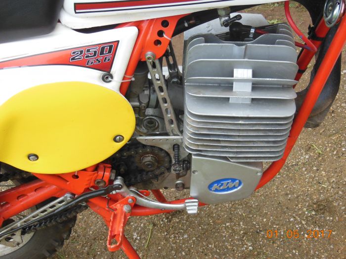

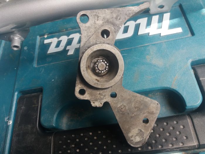

Peux tu maître une photo de ta commande d'embrayage qui ce trouve à côté du pignon de sortie de boite

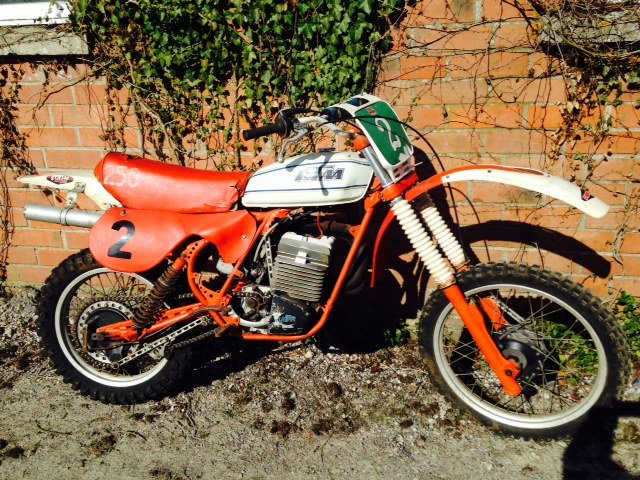

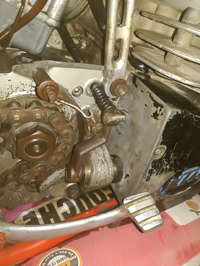

Ok, j'ai ma petite idée pour ton problème, il faut voir quel est le modèle de ta commande d'embrayage. Tu peux nous maître une photo de ta moto aussi

Jai etais la voir cette moto elle était juste a côté de chez moi.
Problème embrayage 250 mc 76

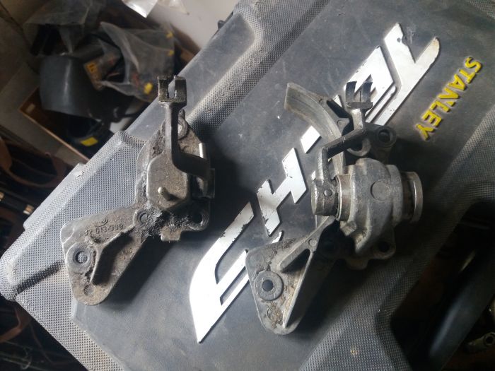

Demonte la commande d embrayage,  il y a des chances que le roulement ou le poussoir soit mort

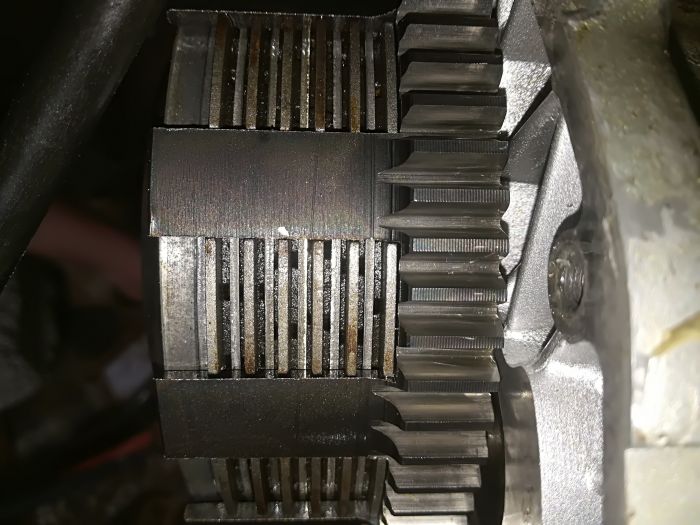

Ce qui est bizarre à mon sens c'est que quand j'embraye à la poignée je peux faire bouger les disques à la main donc logiquement ça devrait marcher ...

Ok je vais démonter ça pour voir , si c'est ça ça se trouve comme pièces ?
Moto(s) : 250 mc 1976
Posté le 24-05-2018, à 13:10
Très difficile, j'ai trouvé un neuf sur eBay US ya pas longtemps. Tu peux aussi monter un autre modèle de commande sans ce roulement

Je vais essayer de trouver ça , sinon pour les disques d'embrayage j'ai encore environ 0.8 à 0.9 mm de garniture je pense que c'est encore correct non ?

Elle est plutôt saine, par contre elle était sanglé dans une camionnette, il ne voulait pas la descendre pour mieux l'inspecter. J'ai trouvé ça bizarre.

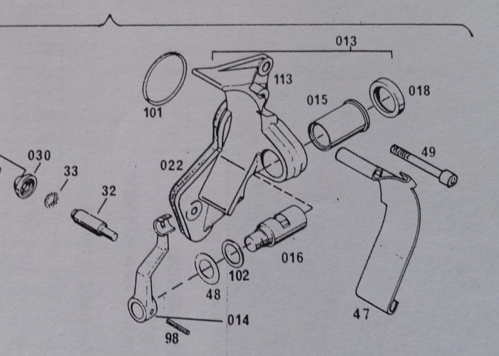

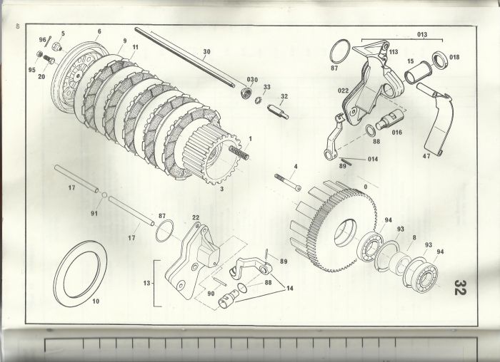

salut et bienvenue....oui, commande d'embrayage montée étrangement!!! 😂
voilà le bon sens
Posté le 24-05-2018, à 13:41

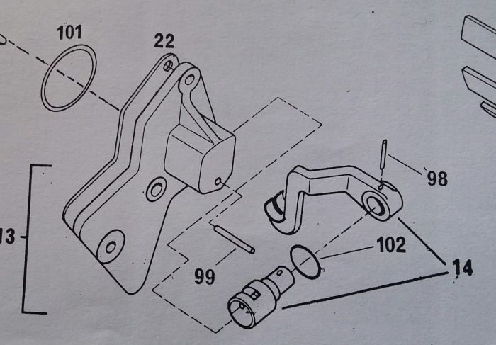

Je me suis posé la question mais il y a 2 types de commande alors j'ai un doute et je n'ai pas encore trouvé la réponse.
Posté le 24-05-2018, à 13:44
oups, erreur, ces modèles de mécanismes ont bien la biellette à gauche, donc le montage est bon 👍  désolé, j'ai regrdé trop vite
Posté le 24-05-2018, à 13:45
La sienne est juste cassée, comme souvent car elle fait office de protection
Moto(s) : Ktm
Posté le 24-05-2018, à 13:49
la voilà avec les 2 types de commande extérieure. La tienne est bien montée.
