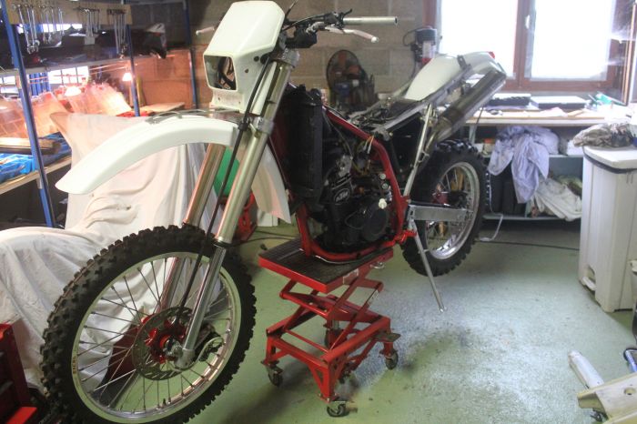

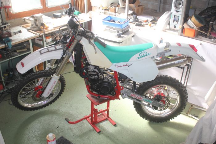

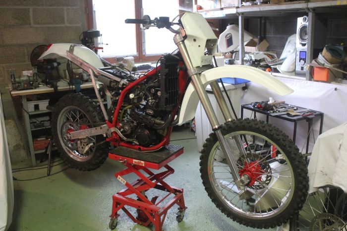

Ca avance, ca avance...
Je suis dans les réglages et dans tous les petits détails qui prennent un temps de dingo...  🤬  😂  😄  😄  😄

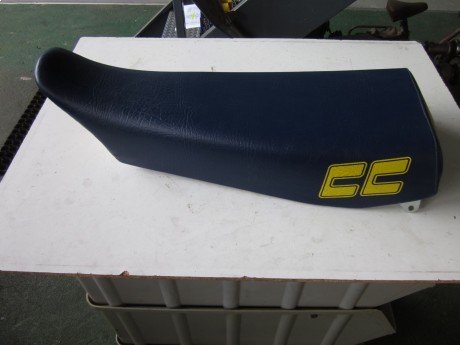

Manu, cherche la même selle .... mais en bleu/blanc ou violet/blanc, j'sais plus trop.  🙄

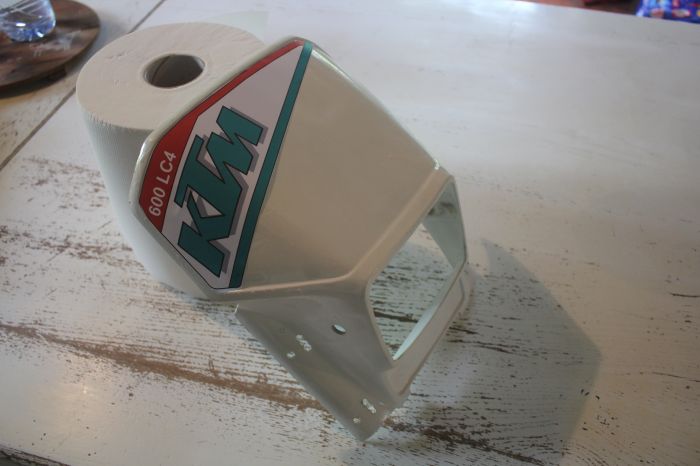

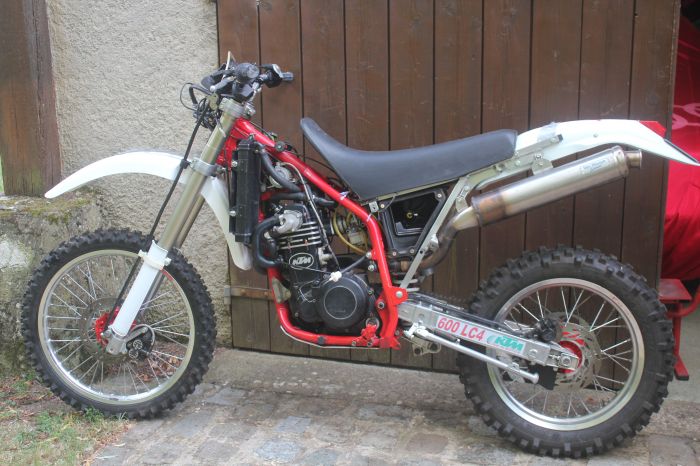

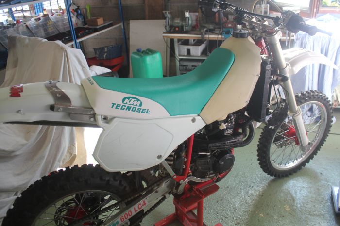

Bon, finalement, on passe du temps sur ces brèles....  😘
Ca se termine, voila la liste  😎  😂  🤭
décapage protections tubes de fourche (nickel en dessous ! )
changement passage durite frein av (pas bon, arrachable ! 😳 )
contrôle niveau huile de fourche (huile propre, vais pas me faire ch...  🤬 )
changement garde boue av en type origine

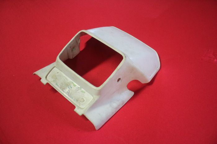

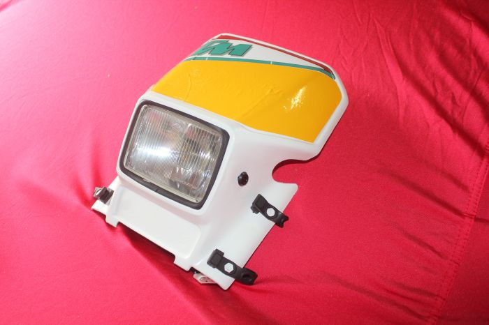

changement et rénovation plaque phare av modèle enduro (pas facile à trouver....)
construction et changement support compteur pour accueillir plaque enduro (un bricolo en tôlé d'alu  👍 )
fabrication déco 91 plaque av (pas trouvé 🙂 )
modifs positionnements sur le guidon
suppression du klaxon (pouét) (nafout1)
suppression des fixations rétros (nafout2)
changement des poignées caoutchouc
contrôle graissage colonne
peinture plaque av, ouïes (trop chères  🤬 )
filtres air/huile et vidange (c'était nickel)
graissage des câbles
changements plaquettes av et ar
changement visseries en neuves et en bonnes tailles d'origine (la, c'est long... 😉 )
suppressions supports cales pieds passagers (nafout3)
suppressions des clignos (nafout4)
pose déco 91 et stickers ktm
pose fonds de plaques jaune
modif passage câble embrayage
purges freins
changement kick (trop de jeu)
retouches peinture cadre (finalement.... ca ira)
suppression béquille centrale et pose latérale (centrale dans les bois  😡 )
graissage biellettes et bo
changement soufflet carbu boite a air (un poil craquelé)
pose bouchons de cadre
ajout filtre capot de boite a air
pose filtres à essence
fixation guide chaine bo (ben pas fixé…  😜 )
changement housse de selle (2 heures...)
construction et changement plaque raccord entre filtre à air et gb ar
déplacement gb ar, à reculer.
pose protection disque ar
un coup de mirror sur l'alu…
peinture des moyeux en rouge (zété gris)
réglage compression ressort Ar
était neufs :
pneus, silencieux, transmission, Gb ar
et plein d'autres trucs mal montés….

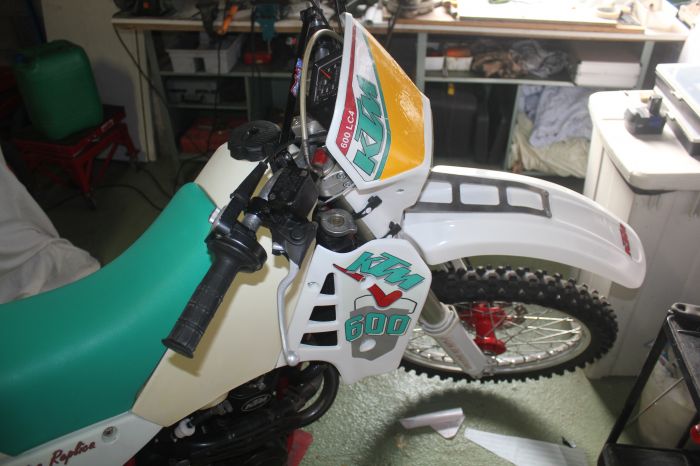

Mais positivons, la déco est arrivée 👍  👍  🤭  🤭  🤭
600 GS LC4 1991 --->  COUP de JEUNE
Petit avant après !   😎  😎  😎  😎
