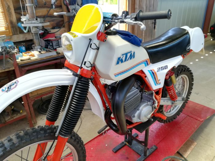

Bonjour,voila je suis sur le point de terminer la restauration de ma 240 gs de 1981, moto de mes débuts,il me reste qu'a peindre et remonter les 2 ohlins piggy back avec le kit réfection de chez Enduro vintage,mais voila au démontage j'ai pas fais gaffe et maintenant je me trouve face a une enigme,les corps d'amortisseur ont 3 gorges,et il n'y avait que 2 clips au démontage,et dans le kit il n'y a aussi que 2 clips sans compter celui du réservoir,si quelqu'un a la solution je lui en serait reconnaissant!!

avec le nouveau porte-joints , il ne faut remettre que deux circlips !! celui du bas , et celui du haut , celui du milieu ne peut pas se monter et n est donc plus utilisé , voila ! juste le bas et le haut

Merci pour ta réponse rapide!le clips du bas se place alors  sur la derniere gorge mais a quel niveau par rapport a l'empilement des differents element montés sur la tige?

clapets , circlips , caoutchouc de butée et porte joints , circlips

Posté le 06-08-2018, à 13:08
et voila
ohlins piggy back
