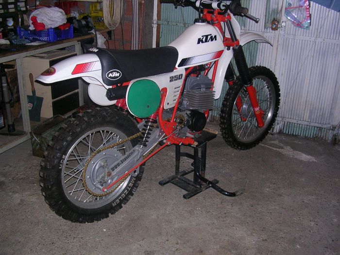

Bon j'ai du oublier quelques tapes entre acheter de l'essence et gaz...lol !
Car la belle fait quelques caprices. Elles veut bien démarrer mais il semble quelles ne reçoit pas d'Essence malgré que j'ai levé les flotteurs du carbu et levé l'aiguille d'un cran. Quelqu'un à des idées ?

Hello, belle initiative que relancer la belle! Qui se transformera en bête  😂  dans les chemins !
Pour ton essence, je regarderai les classiques :
- mise à l'air réservoir
- pointeau qui fonctionne bien et qui n'est pas collé par le temps
pour tes flotteurs, qu'entends tu par "lever"? Quand ils sont en bas, ça se remplit, que le niveau monte, ça relève les flotteurs et vient fermer le pointeau. Pour moi, l'action de "lever" ferme l'arrivée d'essence.
Ensuite, comme elle n'a pas tournée depuis longtemps, j'hésiterai pas à passer un coup de soufflette aux gicleurs ou un bout de paille de fer (type brosse métallique à barbeuc, c'est de saison).
Après, bougie sèche ou humide? Quand tu actives le titillateur, ça déborde par le trop plein?

Une carburation ne se dérègle pas pendant une immobilisation. Même de quelques mois.
En revanche, et surtout avec le carburant actuel, des dépôts se forment et obstruent les fins passages que sont les gicleurs notamment.
Avant de partir sur des modifications, un vrai nettoyage s’impose.

J'ai réglé les flotteurs pour qu'il monte plus haut et remplisse davantage le carbu.
Oui j'ai démonté le carbu, voir première photo en cours de remontage, tout soufflé. Normalement c'est propre !
Bougie NGK B9HS

Oui j'ai nettoyé le carbu.
La pipe caoutchouc (neuve...de 9 ans ! acheté chez ktmKlassiker) entre carbu et cylindre semble craquelé (les boules) mais sans être percé.

Bon c'est fait ! Elle tourne et démarre même très bien surtout quand on mets un allumage qui fonctionne !!  😄
Grace à son aide, un grand MERCI au frangin ❤️
