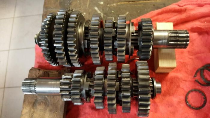

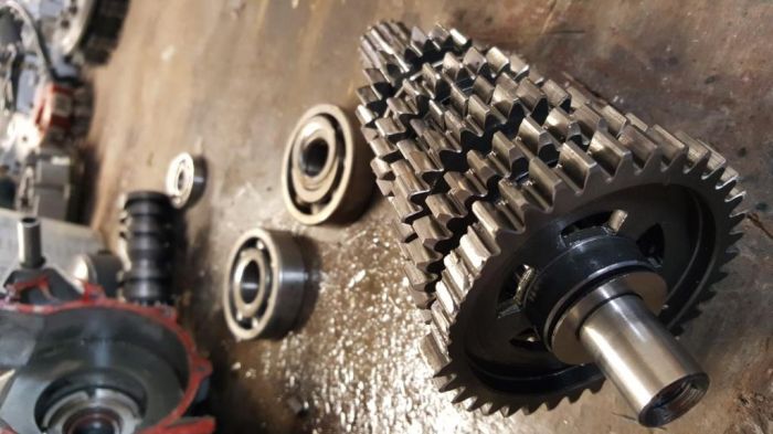

Sauf que maintenant c'est ma morosité que je vous transmets. Comme je vous l'avais expliqué succinctement  dans ma présentation, sur le dernier Enduropale, j'ai eu un problème d'embrayage  mais ma détermination à vouloir finir la course au moins la première manche pour pouvoir réparer, a fini par briser ma boite(le passage de rapport sans embrayage dans le sable est fatal).
Résultat l'arbre primaire HS (pignon de première usiné d'un bloc), son pignon en regard sur l'arbre secondaire et  le pignon de 3éme sur le primaire.
Je suis donc à la recherche d'une boite, j'en ai déjà acheté une qui n'est pas la bonne, et louper de peu quelques machines pour pièces… alors ceux qui aurait de quoi me dépanner à prix raisonnable, n'hésitez pas à me  faire vos propositions, je les étudierais avec précision !

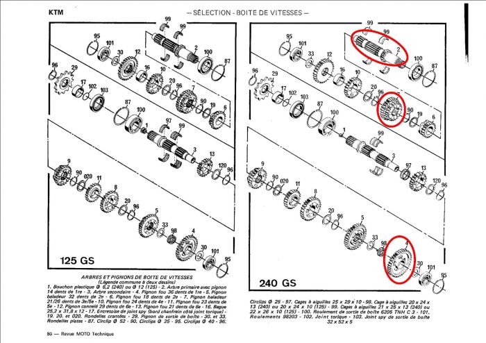

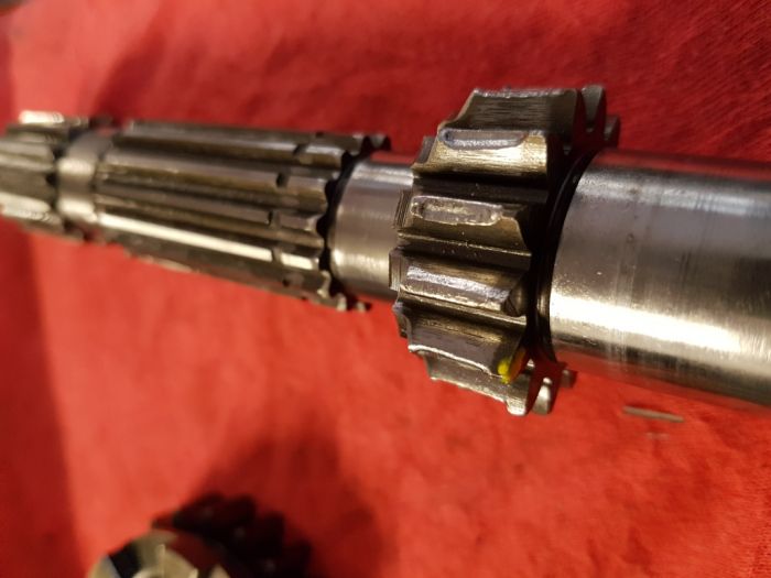

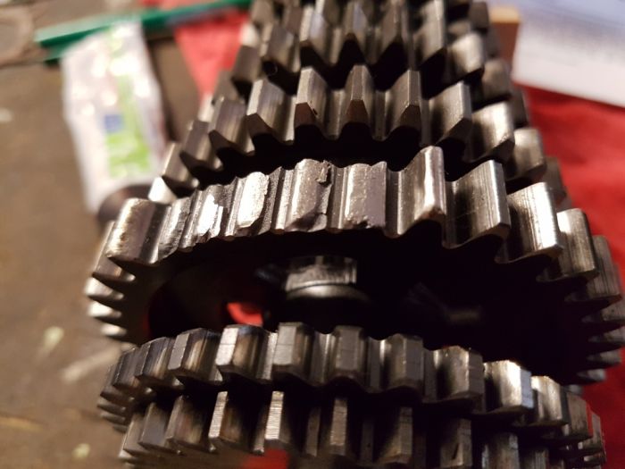

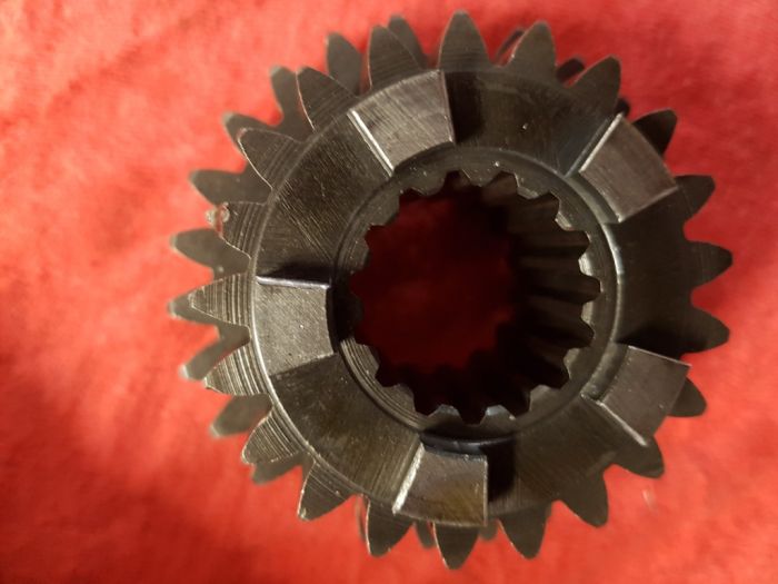

Voici en détail les pièces défectueuses:
Pour le pignon de 1ére , c'est l'arbre primaire avec 14 dents
le pignon baladeur de 3e/5e de 21 et 26 dents
le pignon fou  sur le secondaire de 36 dents
Ce qui est toujours ennuyeux c'est que les module sont généralement usinés par paire et puis en terme d'usure il est toujours intéressant d'avoir son pignon jumeau mais à défaut !  😀
Voilà j'espère avoir été clair si besoin plus de détail, n'hésites pas.

Outche!  😳  Ça a pris sévère.
Comme tu le dis, les pignons ne font pas de bons couples recomposés mais, quand c'est ça ou rien.  🙄 Faut savoir laisser de coté la rigueur, normalement nécessaire, lorsque l'on reconstruit une machine.
Tu devrais inspecter, minutieusement, tous les autres pignons.
63 ans1212 messages 2121 images
Posté le 08-08-2018, à 20:04
Oui pour le reste c'est bon , j'ai bien regardé ! ;)
