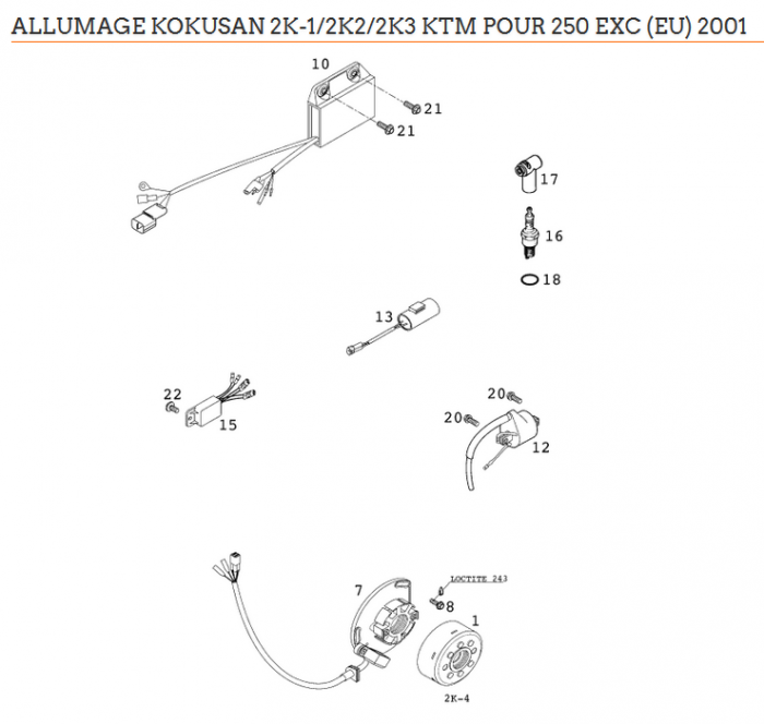

www.wolff-ktm.com/pieces-detachees-schema/...

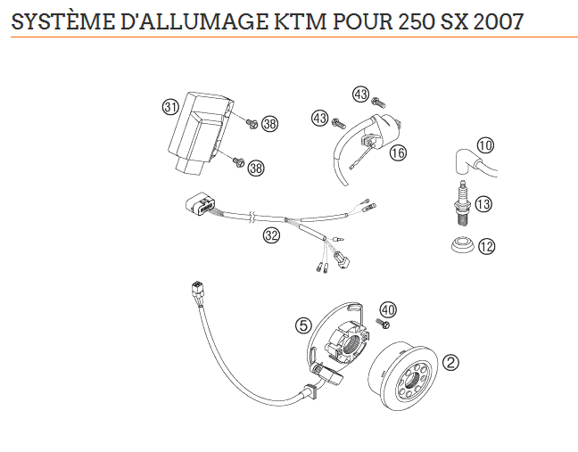

À priori, l’ensemble des pièces, est très différent. Notamment les connecteurs.
Allumage ktm exc 250cc 2001.

Et donc par rapport a ces schéma , pour toi ca ne peux pas fonctionner avec le modele sx 2007 ?
Moto(s) : KTM exc 250cc 2001
Posté le 12-08-2018, à 19:23
Déjà entre sx et exc, la courbe d’allumage risque d’être différente.
De plus 6 ans d’écart en mécanique ou électronique moto, c’est énorme. Il y a eu de nombreuses évolutions depuis 2001.
