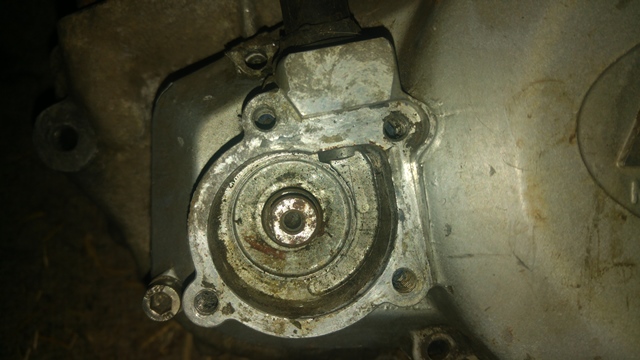

Bonjour à tous,
la pompe à eau de ma 250 GS Type 543 ma lachée ou plutot le carter est complètement bouffé.
Je suis donc à la recherche d'un carter d'embrayage. Sur enduroKlassiker il n'est plus disponible. Auriez vous d'autre piste pour du neuf ou occasion.

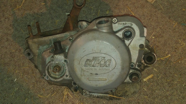

bonsoir
j ai un bas moteur marqué 544 idem ?

Hélas , non , les carters d'embrayage des moteurs 543 et 544 ne sont pas compatibles ...

Il faudrait que l'on sache s'il a la première génération:
A savoir rouet de pompe sur le vilo avec un clips ou bien;
La deuxième avec le petit arbre et un roulement, entrainement type tournevis.
Une petite photo, de la queue de villebrequin stp

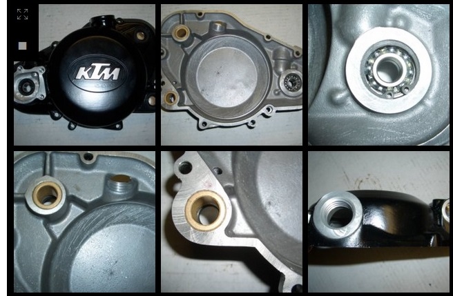

La première génération de carters:
www.moto.it/moto-epoca/ktm/6912290

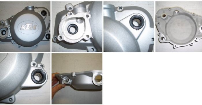

La deuxième avec le roulement
www.moto.it/moto-epoca/ktm/6987276
Maintenant avec une photo du demandeur , on saura
Voili

Posté le 20-09-2018, à 09:01
Comment ils sont foutus, ces carters
1ere génération
Embrayage KTM 250 GS 1984
2 eme génération
Impression écran de Moto.it
