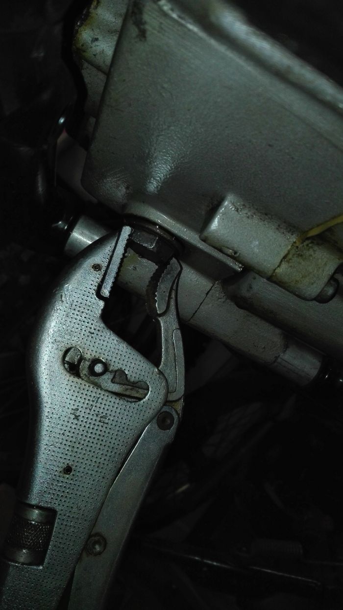

Je rentre dans cette conversation car je suis confronté au même problème.
J'ai voulu vidanger hier, dans le cadre de la restauration de mon 600 LC4 de 91 acheté récemment, et, sans forcer avec la clé de 19 en le dévissant, n'a fait que tourner sur lui même sans daigner se dévisser et descendre.
j'ai compris qu'il avait été collé par l'ancien proprio qui ne s'en ai pas vanté...
Sauf que, je n'arrive pas à le sortir. Je dévisse, dévisse mais rien à faire.
Comme si quelque chose le retenait à l'intérieur du carter.

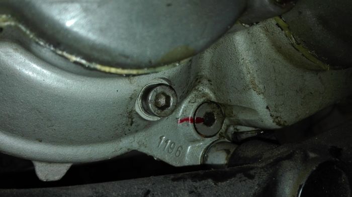

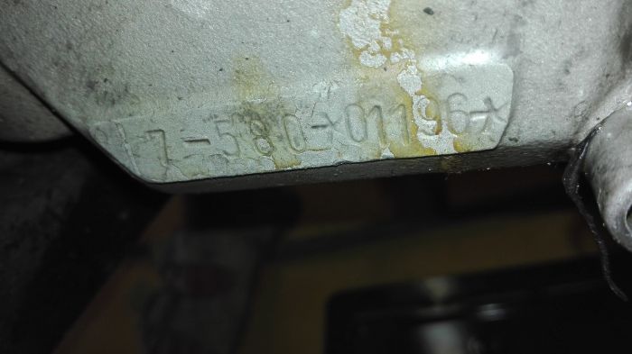

- au regard du n° moteur (photo), quel est ce moteur ?
- à quoi sert cette vis (marquée d'un trait rouge et qui n'apparait pas sur l'éclaté moteur que j'ai) qui est dans l'axe du fichu boulon de vidange
- comment faire pour retirer ce fichu bouchon de vidange qui semble retenu de par l'intérieur ? Aurais-je loupé quelque chose ?

photo supplémentaire avec n° moteur

C est pourtant bien un moteur type 580, après l année....

Pour en revenir à mon boulon de vidange, je le "dévisse" en le tirant vers le bas mais j'ai l'impression que quelque chose le retient. Cette fameuse vis transversale (avec le trait rouge)y est peut-être pour quelque chose. Je n'ose pas la dévisser (pour l'instant) car je ne connais sa fonction...
Il s'agit de la vis n° 10(?) sur le schéma ci-dessous qui bloque le n° 17 ou 15...

Typique d'une vis foirée.
Faut tirer dessus car c'est certain qu'il n'y a pas interférence des deux bouchons.

Puis je vais tirer tout en "dévissant" mais ce n'est pas mon habitude de forcer...
On verra bien, je vous raconterais la suite.

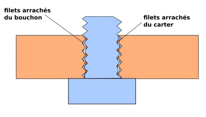

Le phénomène est facilement explicable.
Si le bouchon est plus long que le logement dans le carter Du coup, la partie dépassante dans la boite n'est pas abimée, alors que les filets dans le carter et ceux du bouchon s’entremêlent.
Au dévissage, il n'y a plus de prise pour la partie en bon état, voir, quand c'est les filets du bouchon qui cèdent, le Ø résultant est plus petit que le Ø du bouchon. ll reste coincé. C'est pour ça que l'on achève le filetage en forçant pour sortir la vis.

Ta vis n°10 tout d'un clapet taré, mais pas une vis de vidange

C'est probablement, un clapet de décharge ou bypass.  🙂
