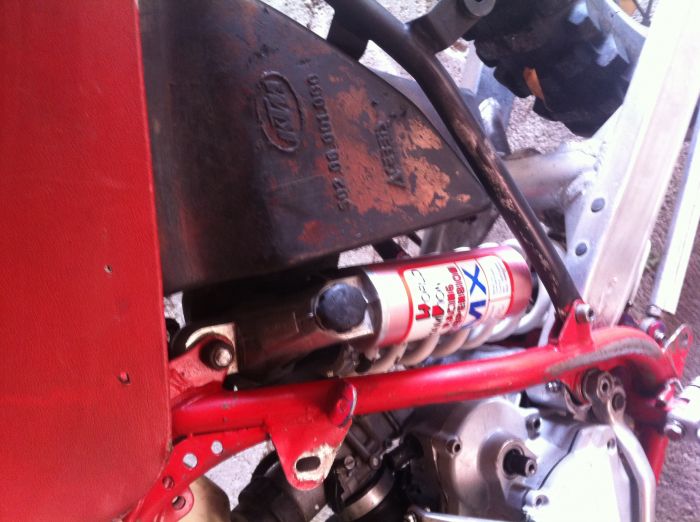

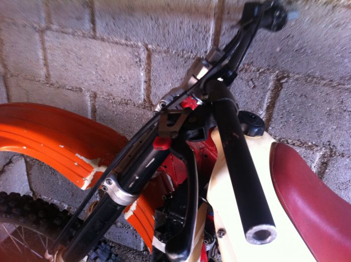

Bonjour à tous

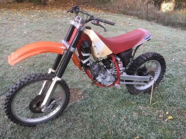

Je vais aller prochainement chercher une KTM 125 MX de 1987 ( pour changer des suz's et des honda's )
J'aurais aimer avoir des avis sur cette moto
(niveau comportement moteur & cycle)
Mes aussi niveau pièces détacher.
(avis) et restauration KTM125MX1987
( toutes les pièces ne sont pas sur la photo )
Sur le guide vert, une personne ma dit que cela n'etait pas la fourche d'origine ?
Posté le 01-11-2018, à 07:39
Ce qui est normal vu que c est une WP que l on rencontre sur le modèle 89 avec ses molettes de réglages rouges. Donc pas de quoi s alarmer.... Mais tu devrais regarder tes numéros d identification sur la colonne de direction....afin de bien déterminer l année.
Posté le 01-11-2018, à 10:04
Je dirais aussi selle et réservoir de 89-90.
Le Carter d embrayage peut ce percer dans ces années la, sauf si il a été changé par un de post 90.
Il me reste de la pièce de 125 89 au cas où.
J ai le manuel d atelier aussi
Moto(s) : ktm 300 exc 2020
Posté le 01-11-2018, à 11:10
Tirant de frein ar c'est 87 88  😎 selle 89, résé 88 et post 88. Ya un peu de boulot....

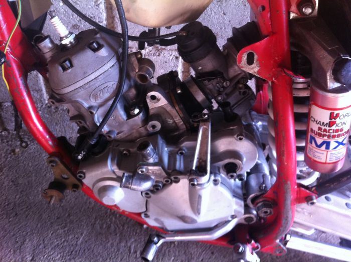

Posté le 03-11-2018, à 12:04

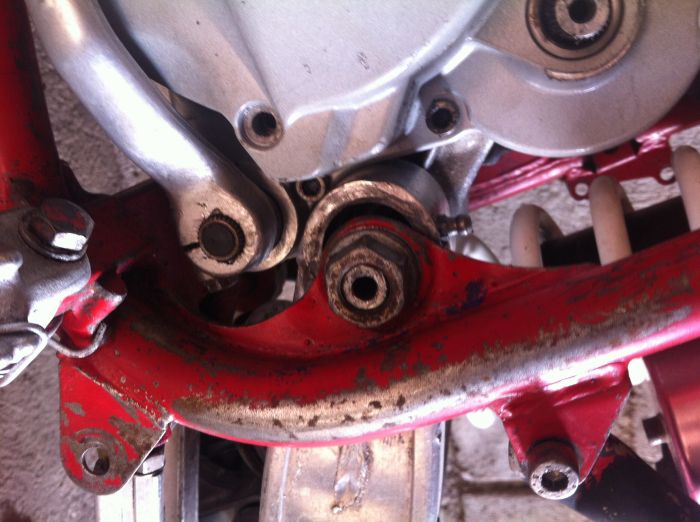

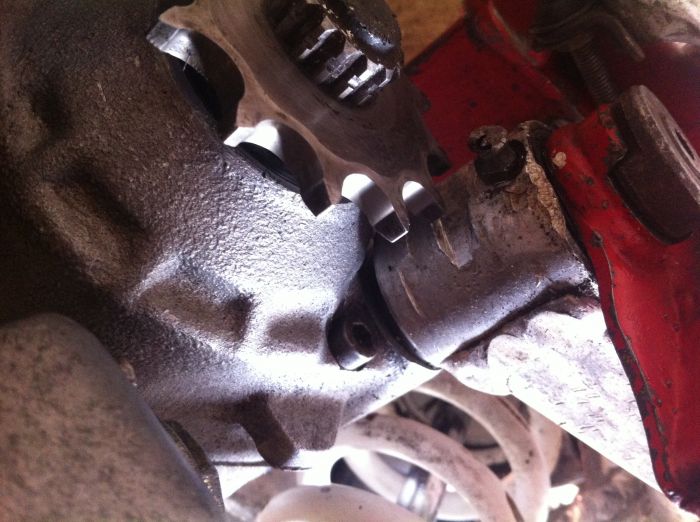

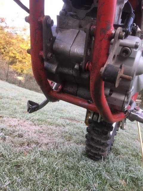

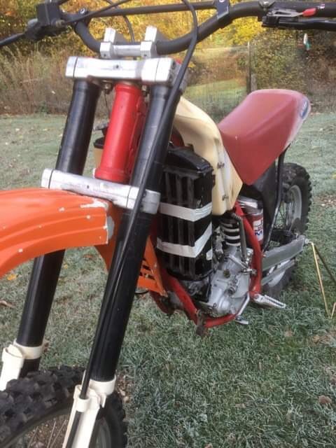

Quelque photos
Posté le 03-11-2018, à 21:11
Ton Carter d embrayage à déjà été changé, c est un récent, c est déjà un bon point!
27 ans2323 messages 99 images
Posté le 03-11-2018, à 22:10
Comment tu le vois ?

Posté le 06-11-2018, à 12:43
Les carter avant 90 était d un seul bloc, puis post 90, il est en 2 parti, tu peux démonter l embrayage sans démonter tout le carter, en fait il y a un carter juste pour les disques d embrayage.
Posté le 06-11-2018, à 14:26
c'est quoi ton numéro de serie ?
Posté le 06-11-2018, à 14:31
ca c'était pour la question comment tu le vois

Posté le 07-11-2018, à 13:28
Oui c est bien la réponse.
