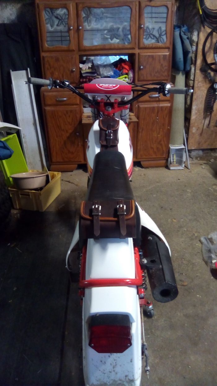

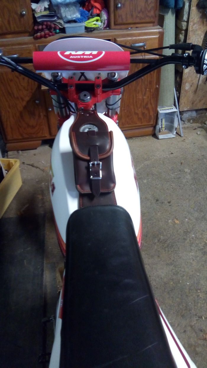

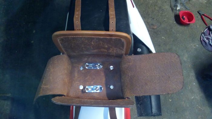

Je viens de recevoir les sacoches du garde boue arrière et du réservoir faites sur mesure par un artisan de chez moi (mon voisin en fait).
Essayage pour les photos puis démontage pour continuer le pb de l'embrayage.

sympas les sacoches !
