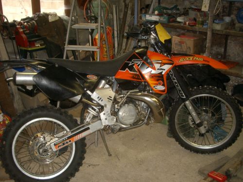

A vrai dire , je souhaite la remettre à l’origine simplement, parce que j’aime cela, sans raison particulière.
Mais malgré tout, il y a qqs semaines un des motards avec qui je roule lors de la préparation des enduros de notre club, m’a relaté le contrôle qu’il a subi lors d’une sortie : Pas d’amende pour la circulation dans les bois, puisqu’à ce jour il n’y a pas de règlement officiel. (mise en berne pour l’instant de la circulaire OLIN), mais par contre environ 400€ d’amendes pour les clignotants, compteur, klaxon, etc… enfin la totale.
Et pour le bruit , je signe des 2 mains. Notre passion est suffisamment   décriée pour ne pas l’enterrer encore un peu plus. Nous n’avons pas à faire subir à qui que ce soit les ‘’pétarades’’ des pots trop libres. Il faut aussi se mettre à la place des habitants des villages limitrophes des villes qui voient des ‘’hordes’’ de motards passer devant chez eux tout les dimanches aux aurores.
Alors, pot non bruyant, ralentir dans les villages, faire signe bonjour, s’arreter lorsque l’on croise des randonneurs, couper le moteur lorsque c’est des chevaux….. etc.. etc… ce n’est quand même pas sorcier et cela redore un peu le blason.
De même que de ne pas traîner dans les bois en période de chasse….  Chacun doit respecter le loisir de l’autre, c’est une condition sine quoi non  pour poursuivre nos activités.

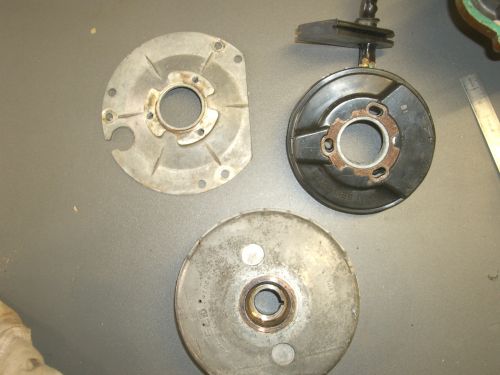

Revenons en au sujet, je viens de faire qqs photos et je vais essayer de les mettre en ligne. (cest pas gagné......) 1photo de la KT, une des pièce motur, une de l'allumage.
Au fait le stator fait 90 mm de diamètre.

pour ramier c'est bien le meme stator de mer....
donc soit tu le fait reparer soit tu prend un adaptable ce que j'ai fait d'ailleur
et pour le moment aucun souci par contre pour le calage c'est au pifaumettre et apres plusieurs essaie  et la je pense avoir le bon compromis
car celui dorigine a une petite encoche et on peu jouer avec le pmh -1;5mm

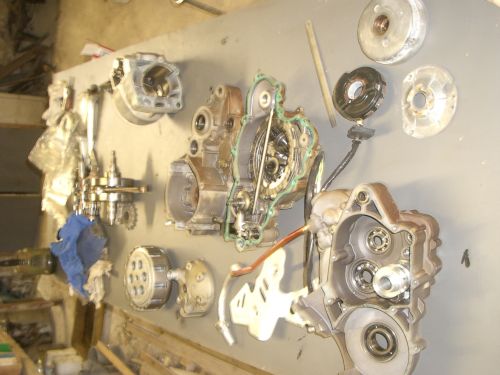

Bon, pour l'état d'esprit c'est normal ... à 48 balais..., et puis j'ai toujours fait un peu de tout: Moto, Vélo , Chasse, marche, etc.. celà aide à être tolérant.
Je reviens de chez le concess KTM chez qui j'ai demandé les prix de ce que je voulais changer... aih... aih.. aih bonjour la douloureuse:
Le stator SEM à 315 €
Kit Bielle 185€ + 90€ de montage
piston 230€
pochette de joints : 115€
roulements vilebrequin : 65€ + 25€
Pour le stator c'est sur je vais m'orienter vers un adaptable que j'achéterai juste avant de la redémarrer (pour conserver la garantiede 6 mois). J'en profiterai pour prendre des nouvelle de votre expérience dans le domaine.
Pour le reste, il va faloir que je trouve un bon plan (internet?, etranger?). Comme je suis frontalier avec la Belgique, je vais aller jeter un oeil par là.

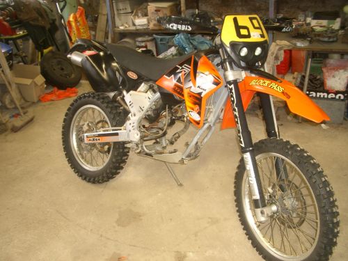

Je remonte le sujet, après 1 mois d’absence.   La moto tourne depuis hier.

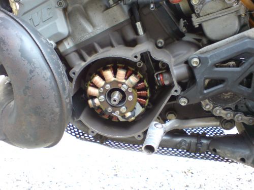

Après mes différentes recherches pour trouver un stator adaptable, je me suis résigné pour l’instant à en trouver un d’occase car mon vendeur belge n’a pas donné suite.
Les stator SEM pour KTM étant relativement rare ou vendus chers, j’ai pris le risque d’en acheter 1 provenant d’une autre moto (52€). Il s’agit d’un stator SEM monté sur une Aprila RS 125. Sur la photo (ebay) il ressemblait fortement au mien. Le seul point qui m’inquiétait, etait qu’il était monté à droite sur  l’Aprila (rotation horaire). Lorsque je l’ai reçu, j’ai vérifié les résistances des bobines, et oh… miracle, elles ont les mêmes valeurs que dans la doc KTM.
Après montage, et calage au comparateur à – 1,2mm , 2 coup de kick et 2ème miracle le moteur est parti.
J’ai fait une vingtaine de Km aujourd’hui et aucun problème . Enfin pour l’instant je ne la pousse pas,  rodage moteur oblige. Elle tient même correctement le ralenti.
Voilà suite à cet essai , je pense que la plupart des stators SEM conviennent (on en trouve pas mal en Allemagne,  provenant de LC4, sur les husaberg, etc…)  Il faut surtout être patient et fouiner sur les sites de vente aux enchères.
J’essaierai dans un prochain message de communiquer les prix des différentes pièces que j’ai acheté pour la remettre en état si cela peut intéresser quelqu’un.
Pour l’instant elle me revient approximativement à 1400 €  700€ pour l’achat et pareil pour le pièces.

Bonjour à tous,
ce mail pour dire qu’après environ 300 Km la moto marche bien. L’allumage de l’aprilia semble convenir. Elle tient le ralenti et les accélérations sont franches. Je ne la pousse pas de trop pour l’instant car je veux roder correctement le moteur. Mais bon… ‘’il y en a sous le capot’’ ....trop pour moi d’ailleurs.
Je la trouve vraiment sympa à piloter. J’avais peur de la puissance et de la brutalité. Mais je suis agréablement surpris. Il y a du couple en bas,  c’est plus maitrisable.
