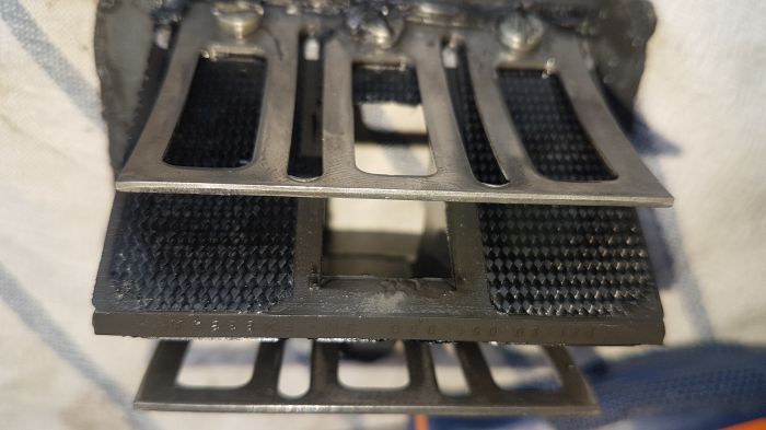

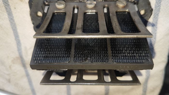

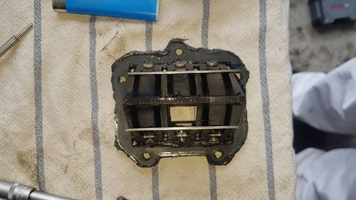

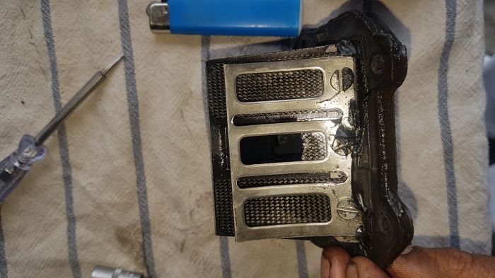

Bon c'est bon je pense avoir trouvé où est mon problème... 😂 par contre j'ai peur pour la suite pour ce que vous allez me dire... 😳 😳 :( :( :cry:
Il me manque carrément un morceau de clapet il n'est pas au niveau de la boîte à clapet je ne sais donc pas où il est à votre avis quel est la démarche à suivre dans ce cas-là... 😳

Dans l'absolu ça ne me semble pas catastrophique, ça arrive. Sur un retour de kick ou un allumage mal calé, ça peut péter un clapet.
Si possible vérifier l'état du cylindre, et surtout ne pas oublier la loctite sur les vis des clapets quand tu les changeras, car un clapet c'est une chose, une vis dans le moteur, s'en est une autre 🤬 !

Il faudra aussi bien vérifier ta carburation, et notamment niveau de cuve et pointeau. Car il se peut que le bas moteur se remplisse d'essence et au démarrage, gros boum, ça part côté carbu et ça explose les clapets.

Je pense aussi qu une vis dans le moteur ça ne doit pas être tip top ...
