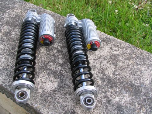

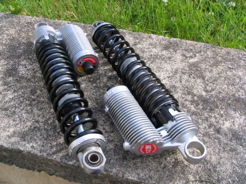

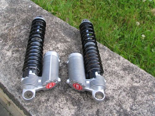

allez hop, rin à fout' cet aprèm...me suis refait une tite paire d'AG2-3...pour tuer l'temps....
Toute l'hydraulique refaite avec des joints neufs, poumons neufs.
Patrick tes amortos sont prêts, tu passes à la maison quand tu veux....
seul hic, tes silent blocs inférieurs étaient complètement HS, et je n'en ai pas de corrects à te monter...

Jolibô!!! Travail impeccable ...comme d'hab.. 🙂 :)

Je suis impressionné par cette restauration.

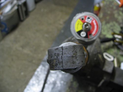

Attention toutefois à la fragilité de ces vieux marzo, il cassent comme du verre lors du changement des silent-blocs de tige et de corps et une tête ou un corps cassé, l'amortisseur est foutu. au fil du temps, je me suis constitué un petit stock d'amortos dépareillés ou cassés qui me servent de banques de pièces...

pour illustrer mon propos...voici ce qui arrive fréquemment avec les vieux Marzocchi et la tête de tige en alu sertie donc indémontable.....
vaut mieux du öhlins avec une tête en bon acier Suédois costaud qui de plus est indépendante de la tige...

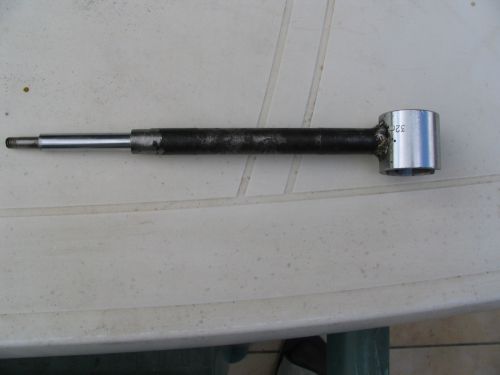

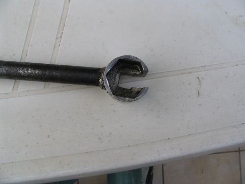

à fabriquer IMPERATIVEMENT pour démonter l'écrou alu de fermeture du corps des marzocchi tous types. En général cet écrou est serré très fort et grippé. Comme il est en alu est très fin, les pans de l'écrou se bousillent à coup sûr lors d'une tentative de déserrage avec une cké standard.
Prendre une douille de 32 à 6 pans (pas 12 pans) pas cher en grande surface car il va falloir lui coller un coup de disqueuse, couper sur cette douille une saignée de 12mm de large (pour laisser passer la tige d'amorto) et souder à l'arc à forte puissance une tige à l'autre bout. Perso j'ai soudé un vieus tube de cantilever de DTMX dont le daimètre inétrieur est de 12, ainsi, comme rallonge je peux glisser une vieille tige d'amorto....
le démontage avec ça est presque un jeu d'enfant. au lieu d'en bousiller 10/10, maintenant c'est 1/10 qui résiste mais qu'on finit par avoir en chauffant un peu...
