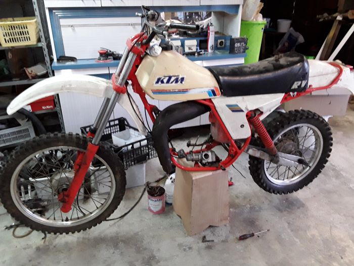

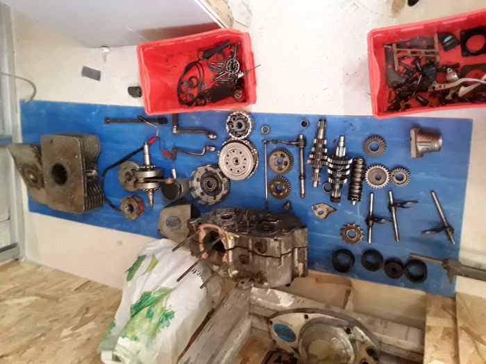

Bonjour je viens d'acquérir une 250 gs de 1980
Moteur démonté en pièces idem pour la partie cycle
Je vais d'abord m'attaquer au moteur
Je pense d'avoir besoin de quelques conseils pour retrouver la place de certaines piéces

Hello et bienvenue, oui, c'est bien une 1980 ou tout au moins le cadre car le réservoir est de 1981 et la selle provient d'une 125 RV.
Beau challenge, y'a de quoi remonter une belle machine. Tu as la carte grise de la bestiole??

J'ai essayé de remonté pour trier ces pièces
Il me reste quelques vestiges

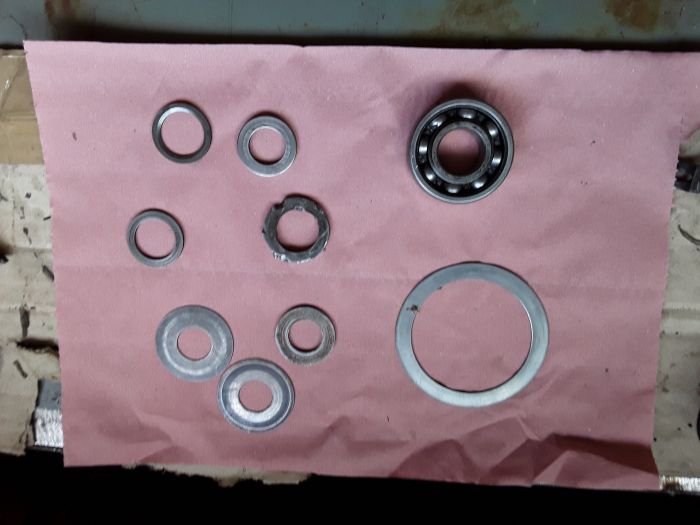

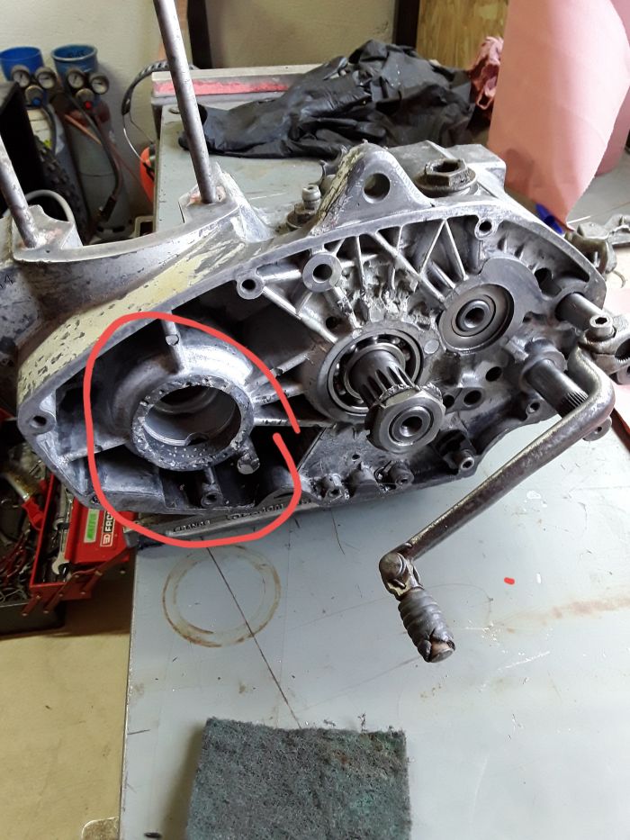

En l'endroit indiqué je suppose qu'il y va un roulant
J'ai aussi un des complications côté boîte de vitesses
Ktm 250 gs 1980
Moto(s) : 250 gs 1981
Posté le 23-04-2019, à 10:52
houlà!!! bien grignoté par le temps le logement du 6302 C3!!!
gros dégats aussi sur le carter au dessus de l'arbre primaire! je ne sais pas si ce bloc va pouvoir revivre un jour de manière durable...
la matière est tellement dégradée qu'à mon avis, à la première grosse sollicitation, tout casse. Essayes de retrouver une paire de carters à mon avis, ce sera plus sage

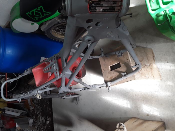

Posté le 02-12-2019, à 21:18
Bonsoir quelque suite de la restauration
Ktm 250 gs 1980
Sablage du cadre
Suivie de la peinture

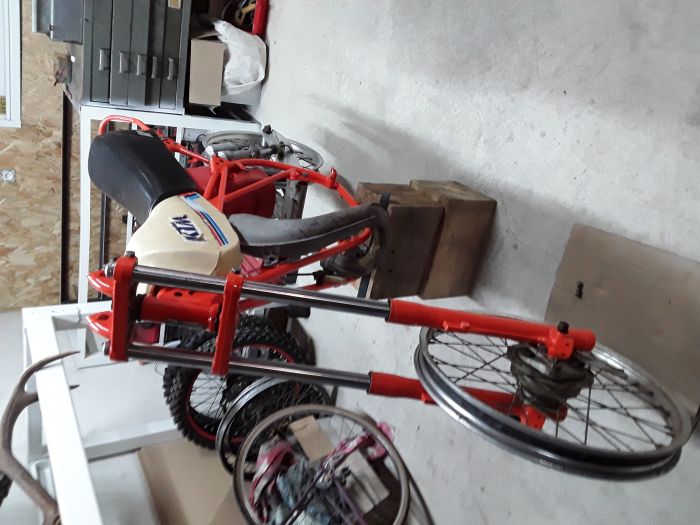

Remontage en cour avec pas mal de chose à réfléchir

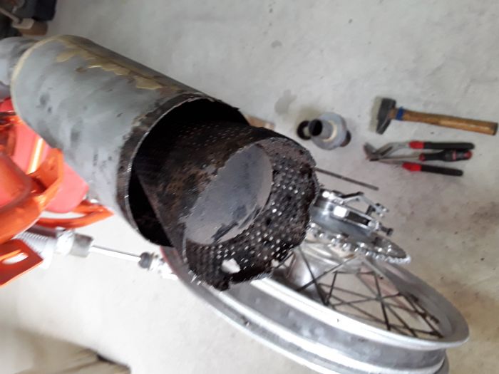

Oui j'ai regardé sur klassiker mais je vais essayé de réparer le miens.

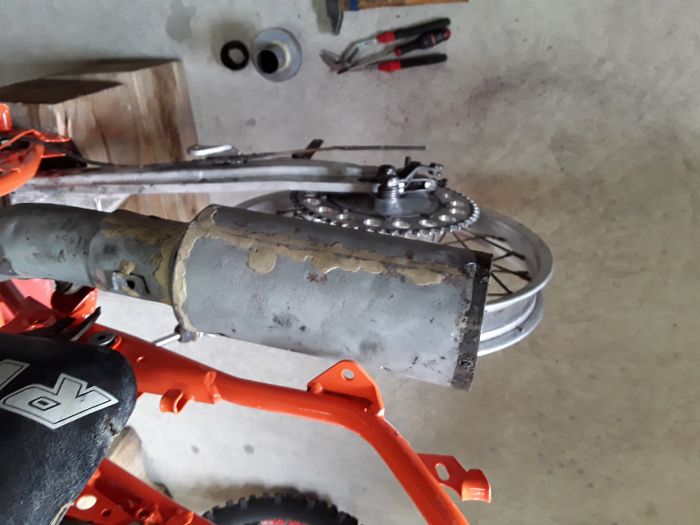

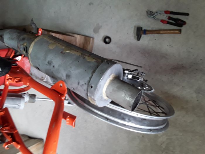

Avez vous une vue éclaté de ce silencieux?
Ktm 250 gs 1980
Ktm 250 gs 1980
Ktm 250 gs 1980
Posté le 08-12-2019, à 14:53
Je parlai du câble de frein.  ;)
Posté le 10-12-2019, à 11:32

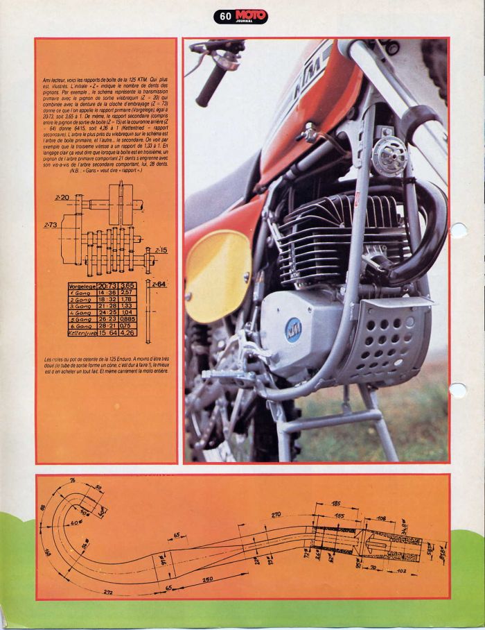

la vue éclatée du silencieux 250/80, je doute qu'elle existe, mais tu peux t'inspirer de celui du 125/76 qui est sur le même principe. Majore empiriquement le diamètre des trous pour laisser passer le volume de gaz supplémentaire du 250...

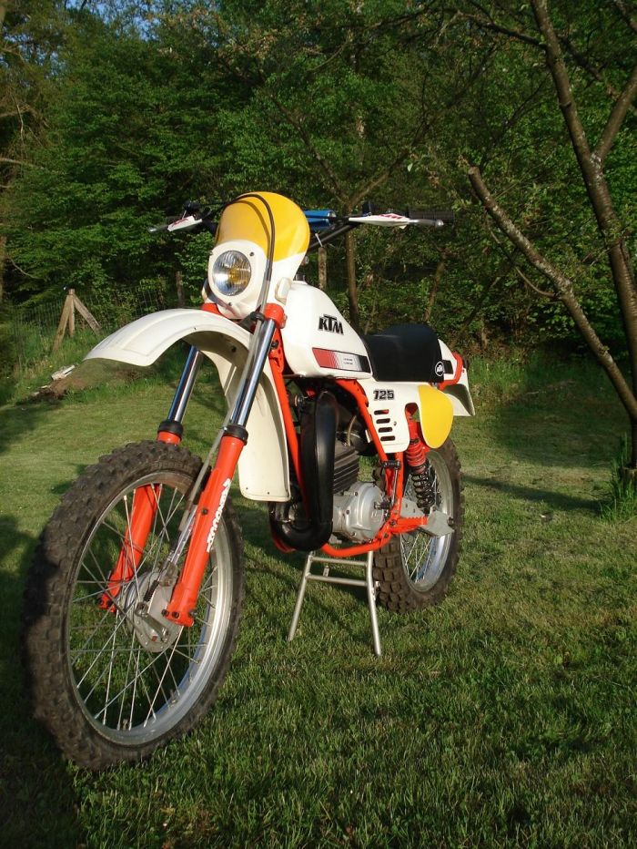

Posté le 17-01-2020, à 08:46
ah ça, j'ai pas, désolé. La béquille centrale du 250/80 est totalement différente de celles des 250/81/82.
Je n'ai que le modèle 125/1980 en photo, mais comme je n'ai plus la moto, ça ne t'aidera pas pour les cotes. J'ai d'autres photos, mais sur le PC au boulot, j'essayerai de trouver le temps de les mettre

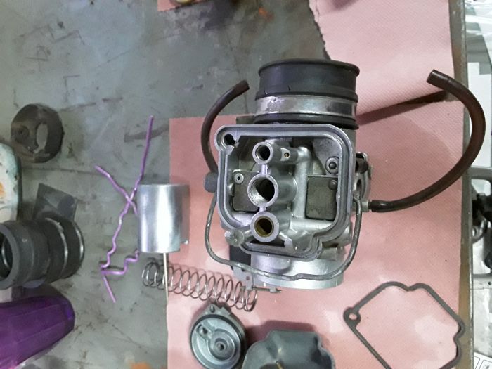

Bonjour es normal que je n'ai pas la petite tige dans l'angle du cardu (dans le logement rond)
Réf carbu 54/36/1220
Ktm 250 gs 1980
Posté le 19-02-2020, à 08:53
hello, je ne l'ai pas non plus et ça fonctionne très bien sans.... 👍
