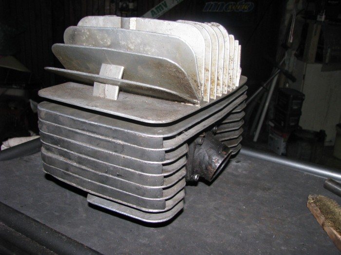

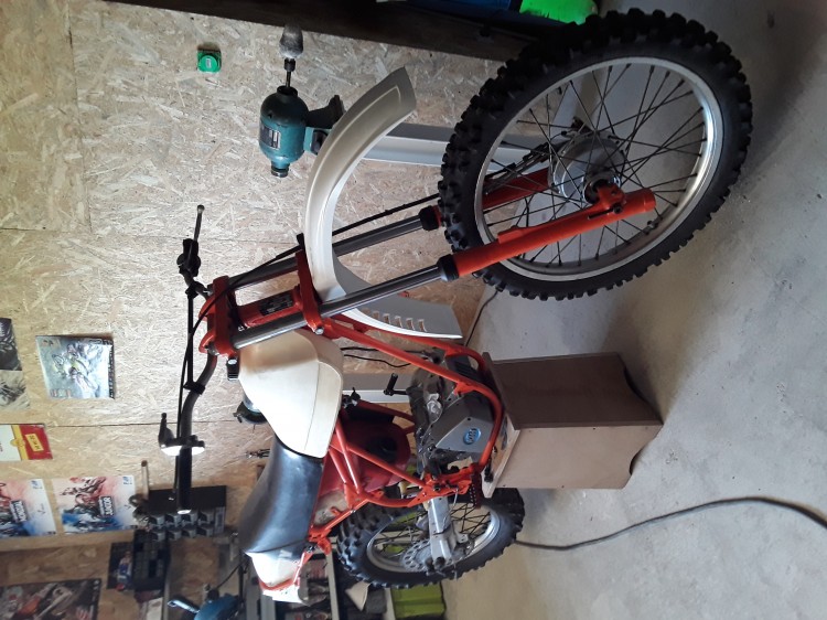

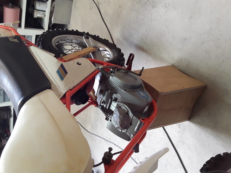

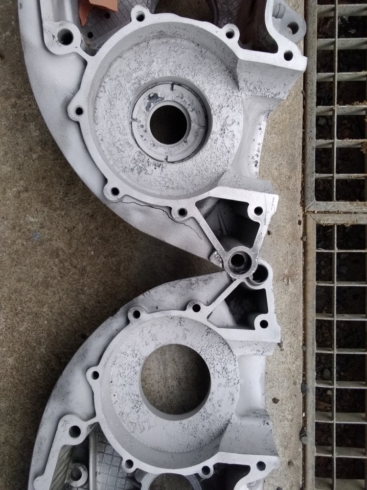

Remontage moteur effectué avec un petit soucis de carter
Ktm 250 gs 1980
On va essayé comme ça.
Es que vous avez déjà vue ce soucis et remonté comme ça?
Moto(s) : 250 gs 1981
Posté le 24-05-2020, à 18:22
S'ils ne sont pas poreux, ni trop fragilisés, ça devrait le faire.
36 ans4646 messages 2828 images
Posté le 24-05-2020, à 19:42
On va essayé
Pourvu que ça dure 4 jours à brioude ça serait bien

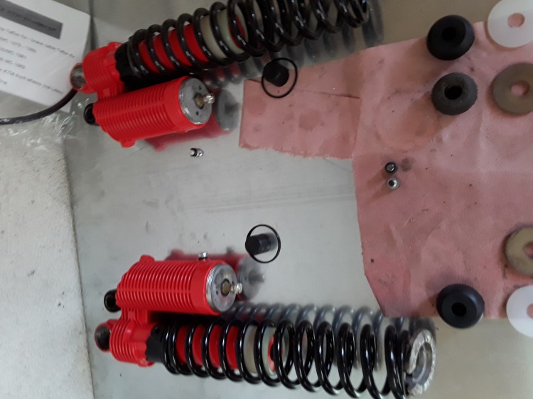

Préparation remontage amortisseur

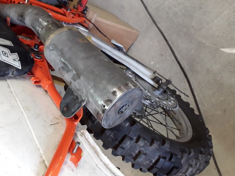

Refabrication de l'échappement
Ktm 250 gs 1980

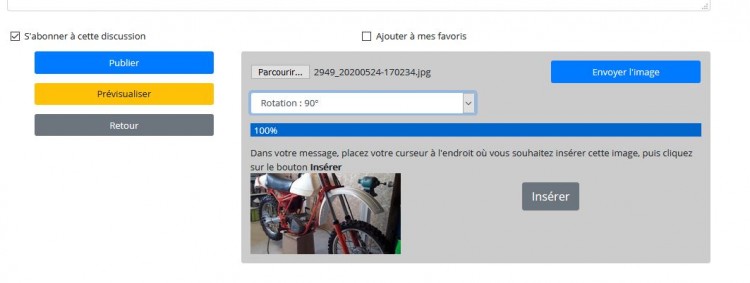

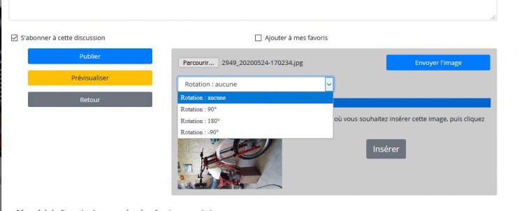

Cube, juste avant de publier sur un post, tu peux faire pivoter les photos pour les mettre dans le bon sens.
Exemple:
"Parcourir..." je choisi l'image,
Si nécessaire, je  choisi de la faire "roter"  😂  ou non.
Ensuite je l'envoi et l'insert.  ;)

le moteur de mon 125 GS80 de 79 est comme ça depuis 2004 et ça n'a jamais eu aucune conséquences

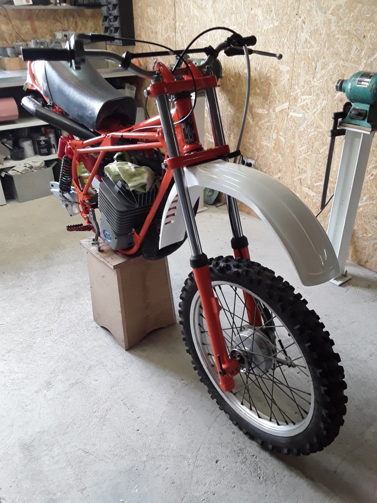

Remontage en perspective
