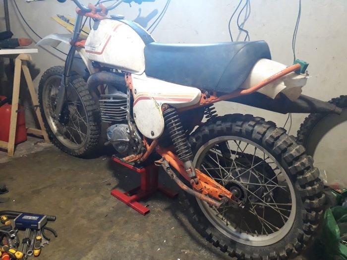

Comme promis quelques photos ci-dessous.
J'ai trouvé des sites sur internet qui vendent des rééditions de manuels, mais si quelqu'un les a en pdf ça m'intéresse :-)
Mes premières questions :

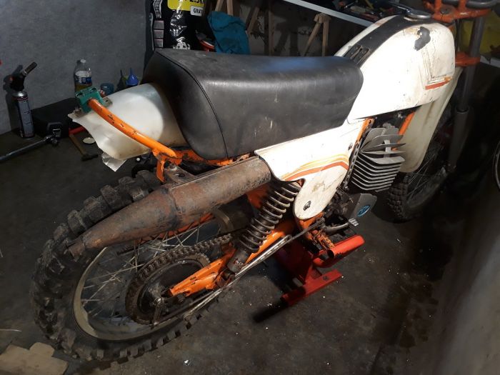

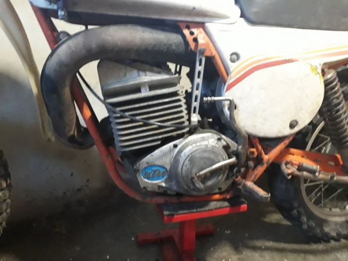

- Il me semble qu'il manque un silencieux sur le pot. Le pot vous semble conforme à l'année ?
- Le moteur c'est un 240, or les manuels d'atelier 1977 que j'ai pu trouver sur les sites qui les vendent sot pour les moteurs 250 ... du coup c'est le même moteur ou il y a des différences ?

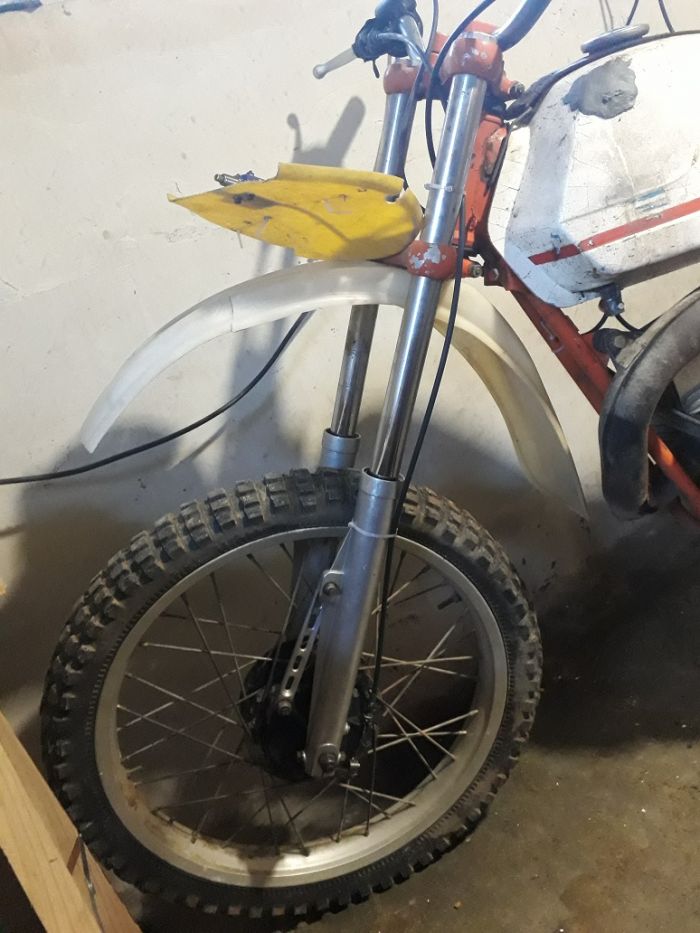

- La fourche ? C'est une Cériani ? Ou autre ?
La GS 240 1977 de Fredk
Moto(s) : ktmgs2401977, hondaxr2501992, gasgasec2502004, hondasp12001
Posté le 13-05-2019, à 20:43
C'est bon pour la fourche,  les roues, tout sauf la partie silencieux. La partie soudée derrière la fixation slur le cadre est pas bonne.

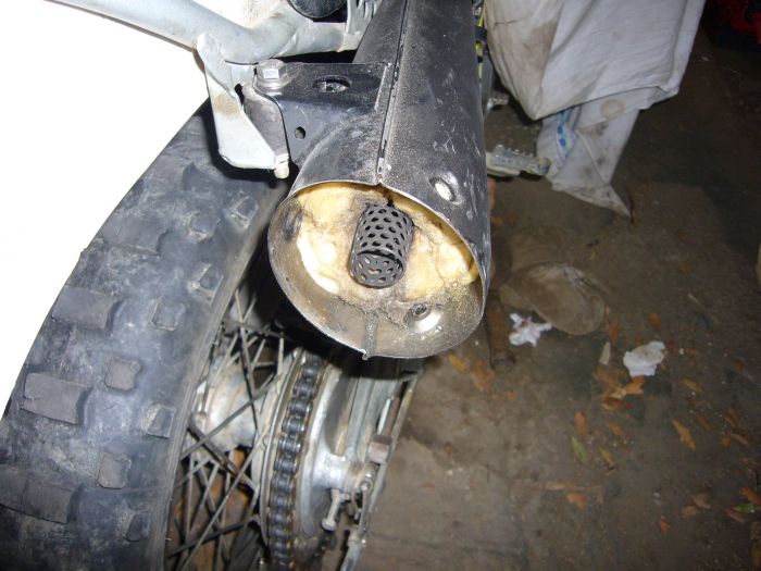

Normalement, le silencieux cylindrique est fixé par 3 vis.
Posté le 13-05-2019, à 20:52

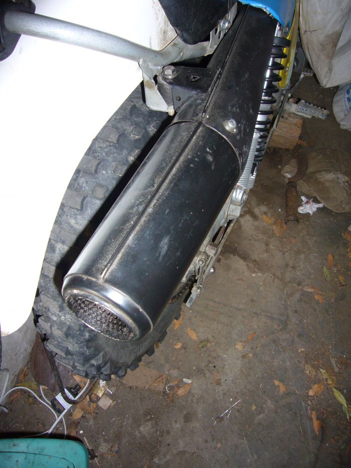

Regarde sur celle la.

La partie soudee ? Tu parles de la patte de fixation du pot ?
Du coup comme c'est gravé ktm250 sur le pot j'imagine que c'est le pot d'un autre millésime ? Ou un pot cross ?

Ton pot est le bon, mais l'entonnoir soudé à la fin à la place du silencieux!!!
Regarde sur la photo.

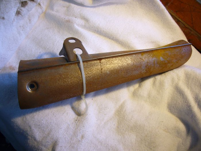

Pour ton silencieux , c'est ça qu'il te faut :
www.enduroklassiker.at/en/exhausts-and-par...

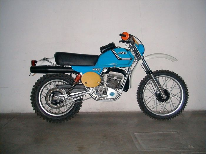

Par contre , ton pot me parait un peu trop ventru pour être un 77 . Le mien me semble plus fin dans la partie devant et au dessus du cylindre .
Voilà l'original :
www.pillondorino.com/index.php?_r=2511&id=...

Belgokatoche, tu as raison je pense, le carburateur même est un peu penché pour permettre au pot de passer. Mais bon, vu le prix d'un pot je vais essayer de garder celui-là, quitte à faire un "plat" dessus pour permettre au carbu de retrouver une position droite.
Ktm 73, merci pour la clarification, désolé je n'avais pas compris. Effectivement en regardant de plus près y'a un entonnoir de soudé au bout du pot ... le pot semble même avoir été coupé un peu plus court de 2-3 cm avant que la soudure soit faite.

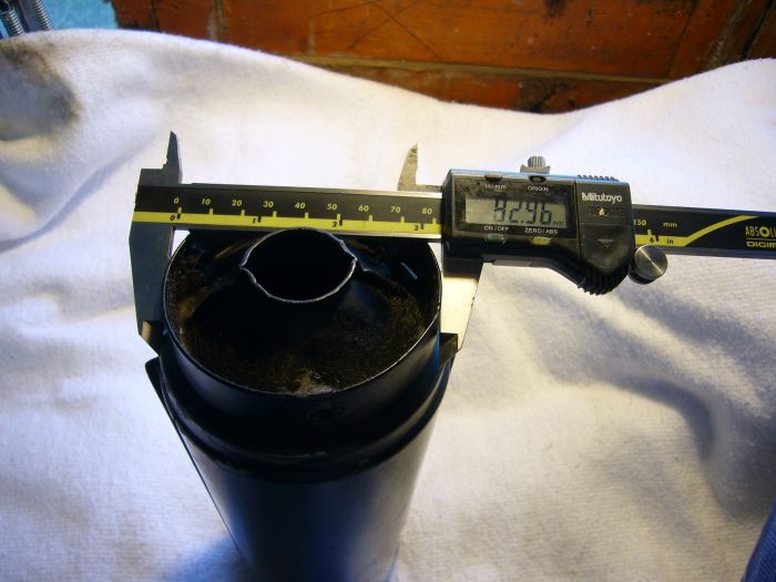

Est-ce que quelqu'un a le diamètre de la partie du silencieux qui s'insère dans le pot (au niveau des trois vis de fixation) que le vérifie si ça passe une fois que j'aurais coupé l'entonnoir ?

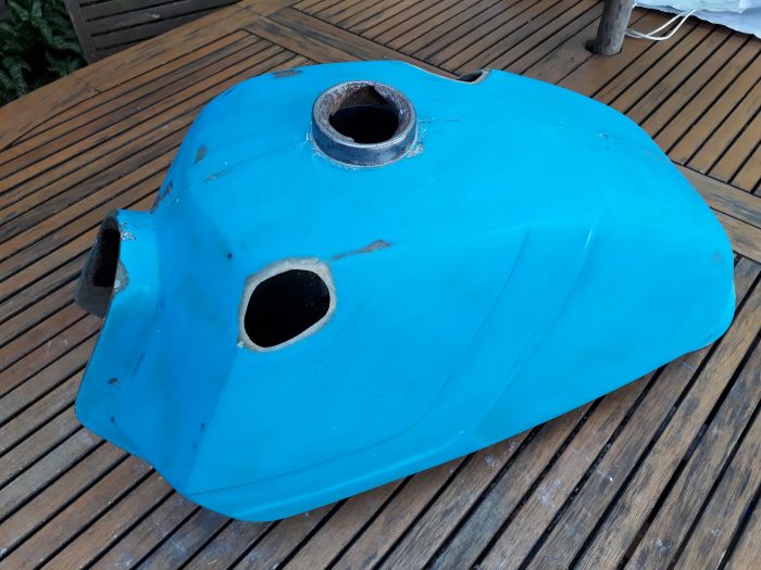

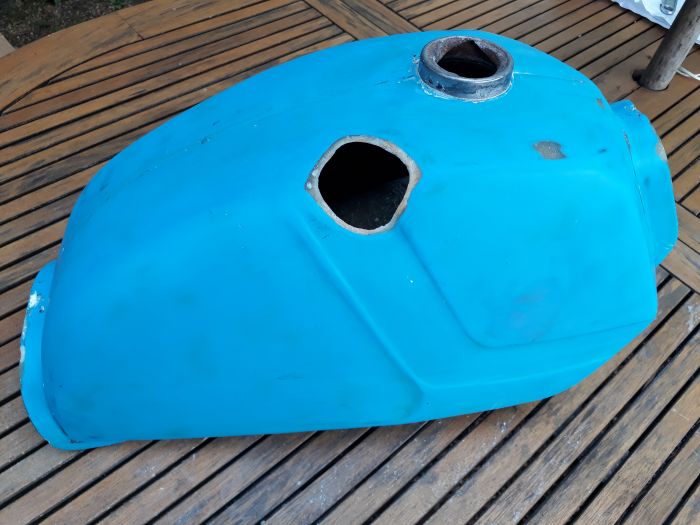

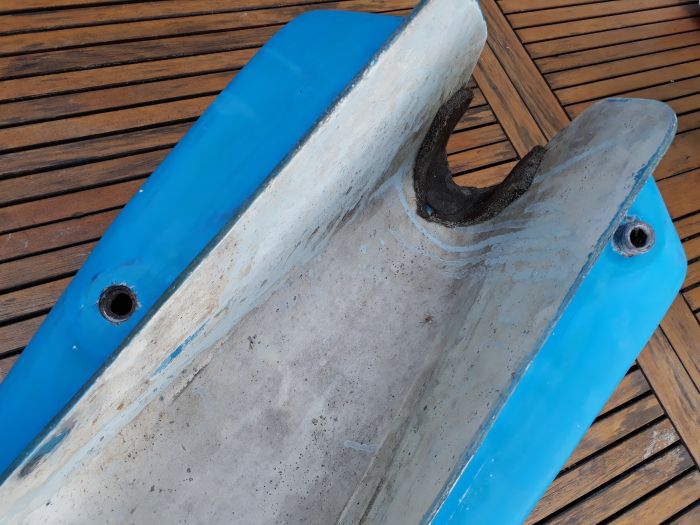

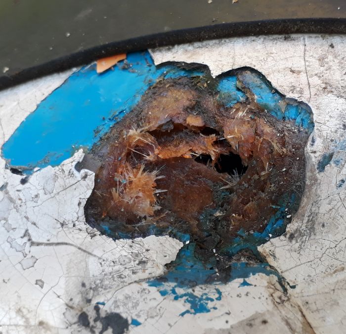

D'ailleurs à propos du réservoir, il est percé à deux endroits, dont un endroit sur une arête, un trou de la taille d'une pièce de 1 euros avec la fibre toute gonflée ... ça me parait difficilement réparable.
Il faut donc que je me mette en quête d'un réservoir je crois.

Perso, je réparerais le réservoir. La fibre se travaille bien.
Tu en seras quitte pour faire un traitement interne, qui coute un peu, mais cela serait peut-être aussi le cas sur le résé de remplacement.
Photos?
49 ans8282 messages 4444 images
Posté le 14-05-2019, à 15:09
Du coup je ferais quoi ? un rebouchage du trou par l'extérieur avec de la résine/époxy/polyester ?
Puis traitement restom à l'intérieur ?

Voilà la photo d'un des deux trous.
Tu as raison, je vais essayer de réparer.
Je pense ouvrir le réservoir par le dessous pour pouvoir reboucher par l'intérieur.
Je parle de ce silencieux là dont Belgatoche m'a donné le lien :

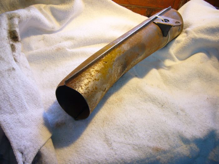

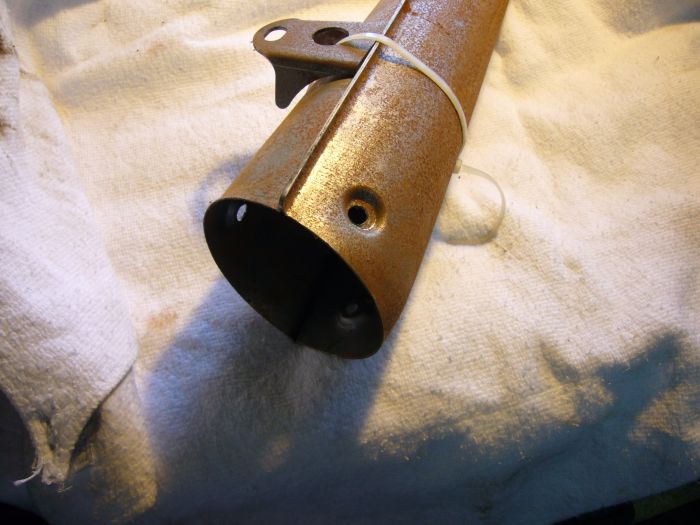

Voilà , j'ai démonté le mien ce matin
Monté , ça donne ça
et mesuré , ça donne :
Attention , c'est bien 92.96 qu'il faut lire , y a une petite illusion d'optique due à un reflet .
Démonté , c'est ça :
Maintenant , si ça peut t'intéresser , j'ai ça en rab.
C'est la " mezza marmitta " , c'est à dire la pièce sur laquelle se fixe le silencieux . J'avais acheté ça il y a 3/4 ans pour refaire mon échappement , mais je m'en suis jamais servi , et finalement j'ai fini par acheter l'échappement complet chez Pillon Dorino . Il est un peu rouillé du au stockage dans mon atelier humide sans l'avoir trop protégé , mais c'est assez superficiel . Dis moi si ça t'intéresse ?

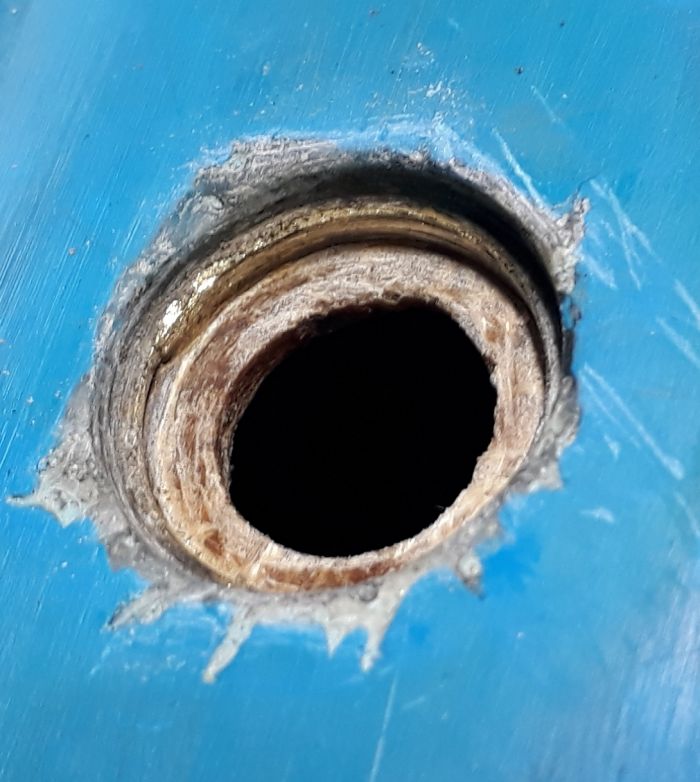

Sinon j'ai décapé le réservoir et agrandi les trous jusqu'à retrouver du polyester sain ... Il est prêt à réparer.

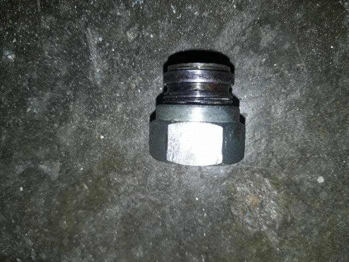

Par contre un des insert fileté de robinet s'est barré au démontage (voir photos).
Vous savez où ça peut se trouver des inserts de ce type ... j'ai l'impression que le mien s'est cassé en fait.

Posté le 16-05-2019, à 22:27
Non, il n'est pas cassé. L'écrou se dévisse d'un côté tout en se vissant de l'autre sur le  robinet.
Posté le 16-05-2019, à 23:54
En y regardant de plus près, le teton fileté était soudé par un point à une espèce de rondelle qui est prise dans le polyester.
Donc il va falloir que je ponce afin de dégager cette rondelle pour pouvoir refaire un point de soudure et recouvrir à nouveau de polyester.

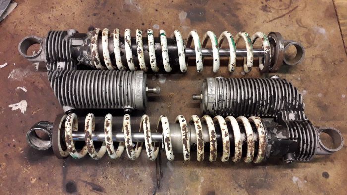

Petite question : c'est quoi l'entraxe (d'origine) des amortisseurs de la GS 240 de 1977 ?
J'ai trouvé que la course est de 220mm, mais je n'ai pas trouvé l'entraxe.
Posté le 17-05-2019, à 19:18
345mm, je vends une paire d'origine si besoin, j'ai aussi d'autres pièces
