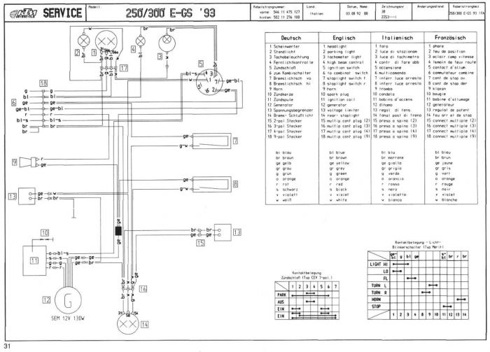

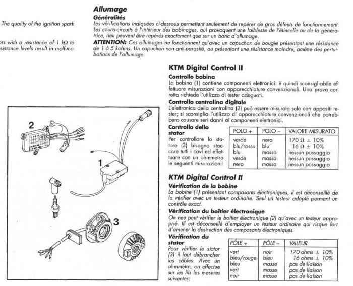

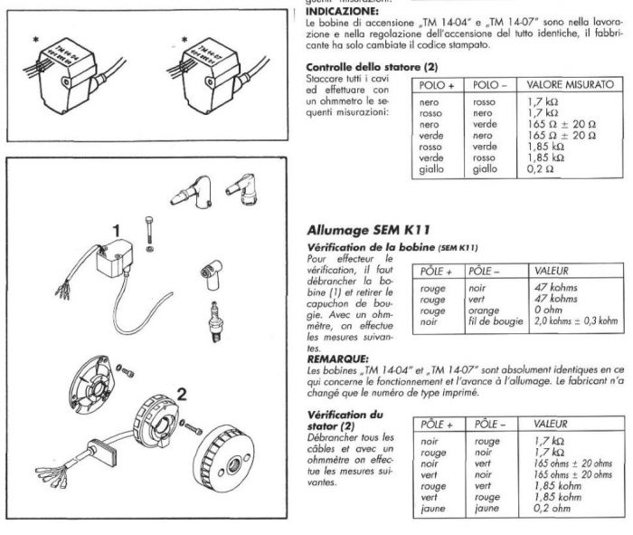

Avant de sortir le multi, il faut commencer par lire la doc.  🙂
Manuel de base 91 (idem 93)
Complément - Mise à jour 93
Si l'allumage est un SEM, il est peut-être DCD.

merci pour la doc, la bobine cdi est bien un SEM, mois je veux juste savoir dans un premier temps si il y a un moyen simple de savoir jusqu'ou (et si) arrive le courant pour eliminer par étape le(s) "hors de causes" grace a un multi car le circuit est relativement simple sur ktm 300 gs 1993

Bin c'est dans la doc.  😉

Tu as les schémas, les procédures de contrôle ... YAPUKA.
Tu as noté que le CDI ne peut pas être testé avec un multimètre.  😉
Vérifies les connexions, la continuité des fils, le stator, la bobine. Si c'est bon, CDI probablement kapput.
